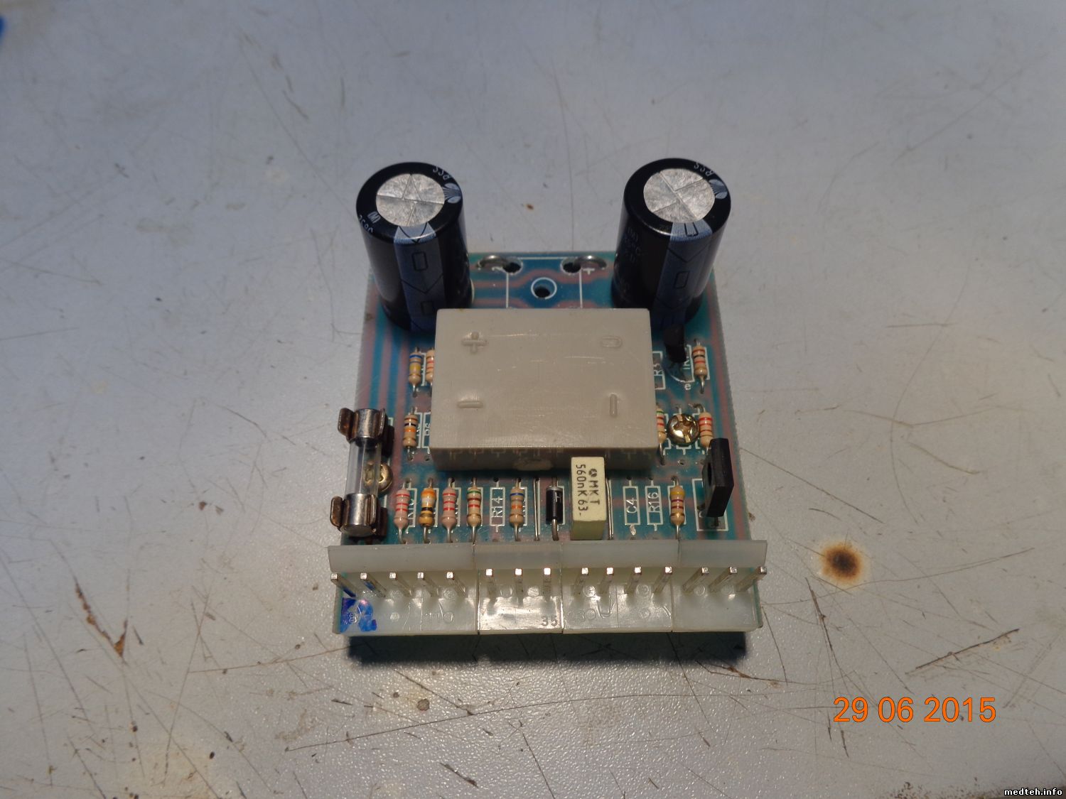

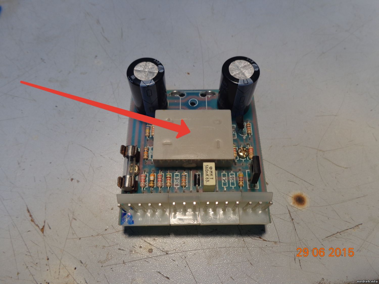

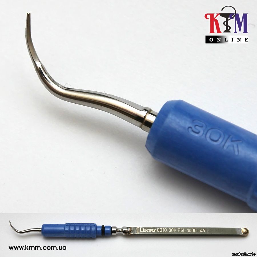

Имеется плата от встроенного скалера от стом. установки Melorin 3000(Иран). Что-за модуль на ней? Не подписан. Генератор?
МастерБакуДата: Понедельник, 29.Июн.2015, 13:13 | Сообщение # 2
это не модуль скалера. на мелорины ставили магнитострикционные скалеры.
Сообщение отредактировал МастерБаку - Понедельник, 29.Июн.2015, 13:26
yblod5Дата: Понедельник, 29.Июн.2015, 14:46 | Сообщение # 3
У вас сообщений: 791
Сервис-инженер
Извините не понял.
Уточню, плата внешне похожа на встраиваемые в стом. установки по типу Varios или DTE V1V2. К её разъёму так-же подключаются питание,потенциометр, эм. клапан, сам наконечник и по всей видимости педаль либо выключатель. Помимо двух транзисторов, на ней расположен интересующий меня модуль. Поскольку все элементы платы проверены, у меня не вызывает сомнения что в этой коробочке проблема.Смею предположить что это готовый ультразвуковой генератор. Да , самое главное, на мет. корпусе в котором располагалась эта плата, стоит подключаемый в разъём платы мощный транзистор, проверен,справен.
Yulana34Дата: Понедельник, 29.Июн.2015, 14:53 | Сообщение # 4
Цитата yblod5 ()
Извините не понял
У него другой принцип работы, больше смахивает на электродвигатель те же три обмотки и вращающееся магнитное поле.

МастерБакуДата: Понедельник, 29.Июн.2015, 20:23 | Сообщение # 6
на соленоид , трансформатор
blush может быть они так сейчас выглядят unknown

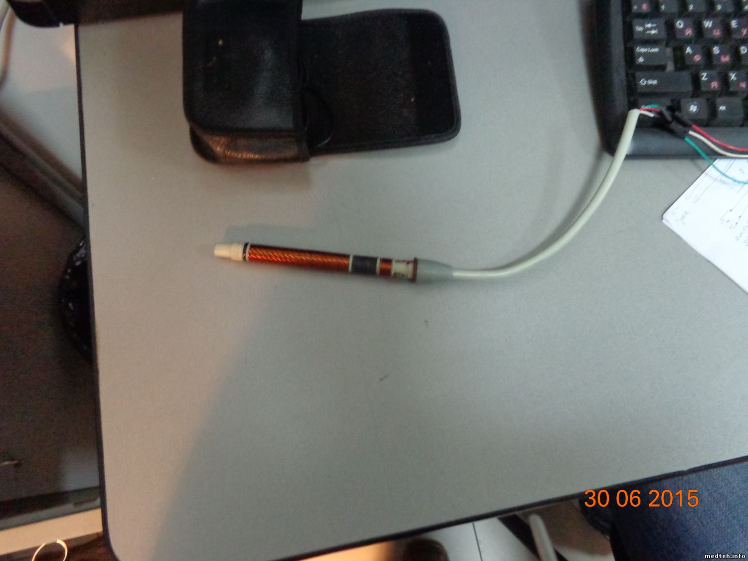

yblod5Дата: Вторник, 30.Июн.2015, 07:16 | Сообщение # 7
Сервис-инженер
Цитата yblod5 ()
начнём с обмоток
разобрали наконечник, ничего подозрительного: две обмотки маленькая и большая в два слоя, последовательно, но намотаны противоположно. Отсутствует сердечник, выясняю...
МастерБакуДата: Вторник, 30.Июн.2015, 07:20 | Сообщение # 8
чем же он работать будет ?

это насадка и собственно сам рабочий элемент . каждый тип и форма идёт со своим хвостом.

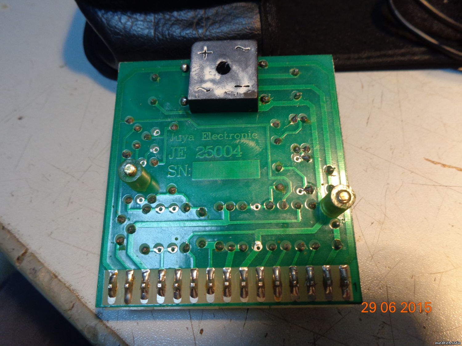

yblod5Дата: Пятница, 03.Июл.2015, 06:34 | Сообщение # 12
Сервис-инженер
...вообщем того нету, этого нету вернул и забыл. Тема (Опознать модуль на плате.) остаётся, так из любопытства, может схемка "всплывёт", хотя платку я уже разрисовал.
