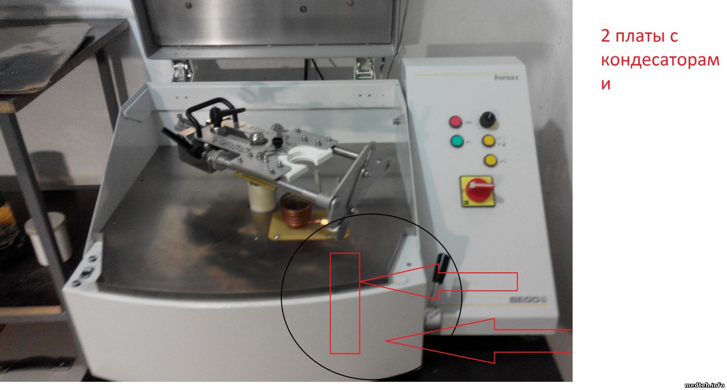

ustarДата: Вторник, 07.Июл.2015, 08:43 | Сообщение # 8
У вас сообщений: 278
деревня
если плохо греет, то посмотрите для начала работоспособность кондесаторов. фото где они расположены прилагаются нстиже.
я один раз восстановил мощность заменой кондеров.
в гугл пошел искать как проверить работоспособность кондеров)) уже хоть какието надежды есть, буду отписываться по ходу действий, спасибо вам за эти коменты, облазил всюду, кроме инструкции нигде ниче толком нету!
померял ёмкость, 1 плата 10 кондёров с заявленной ёмкостью 0.33 1 кондер, плата вся 3.27 mf, и 2я плата 3.22 mf, грустьпичаль, где дальше копать?(
