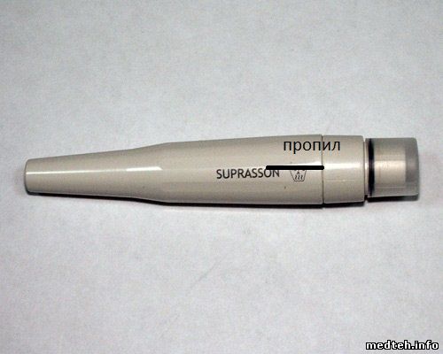

Наконечник satelec suprasson отказывается работать, при установке аналогичного наконечника скелер работает.
Возможно вскрыть наконечник? Подлежит он ремонту?
Спасибо если разъясните !!!!
art-i-kДата: Вторник, 14.Июл.2015, 19:38 | Сообщение # 2
"Задница", как кто-то тут писал, "методом покачивания" отстегивается от корпуса ручки в сторону шланга (не лишним будет усилие "наставочкой" со стороны насадки).
МастерБакуДата: Вторник, 14.Июл.2015, 19:46 | Сообщение # 3
Цитата art-i-k ()
"Задница"
будет легче если пропилить .
если он целый и не работает - то нет.
