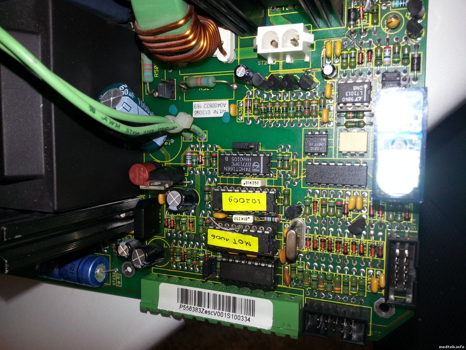

Просто поступил аппарат в крайне печальном состоянии после бездумного вмешательства со взорванным PIC контроллером (причём к подложке кристалла пытались припаяться!!! И из-за этого, управление приводом муфеля безнадёжно скисло)
Этот аппарат от очень хорошего человека, а без него он, ведя частную практику, как без рук.
Буду рад любому ответу ...

Господа, спасибо всем за помощь.
Печь забрал и уже начал делать, на половину ожила.
По техдокументации общаюсь в личке ...
Как только оживёт расскажу подробнее. PIC пока что живой как?! Сам себе (хоть видео снимай) не верю? Это надо же с физически оторванной земляной ногой и расковыренным паяным боком, но живой!
По поводу копирования или написания программы пока это в планах надо оживить аппарат полностью и потом только дрыгаться ...

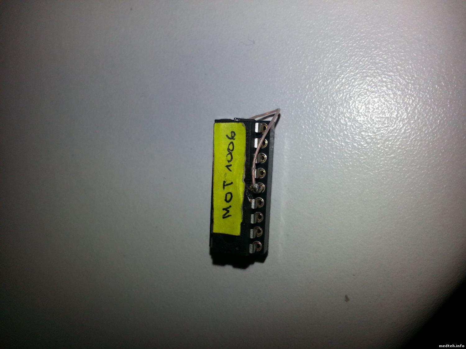

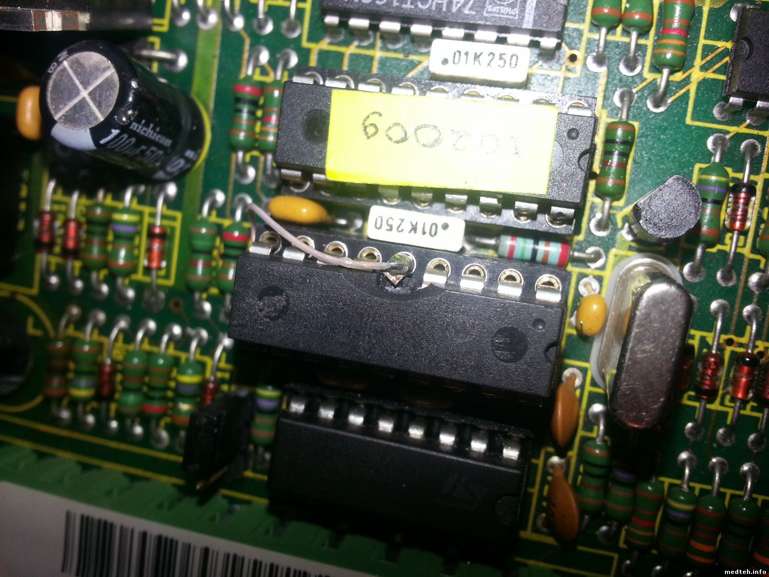

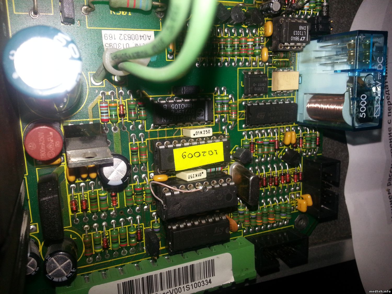

У меня печка Programat P200, покупал б.у., не рабочую по электронике.
Поменял трансформатор, теперь включается, но выдаёт ошибку (35,34). Заметил, что содраны три микросхемы Mot1006(PIC), io2006, 74HCT166N.
Можно ли эти микросхемы как-то обойти перемычками или заказать новые?
Сообщение отредактировал Bogomol - Среда, 08.Фев.2017, 22:32
Даже, если и найдёте микросхемы.Mot1006(PIC), если это микроконтроллер, где брать прошивку будете?
