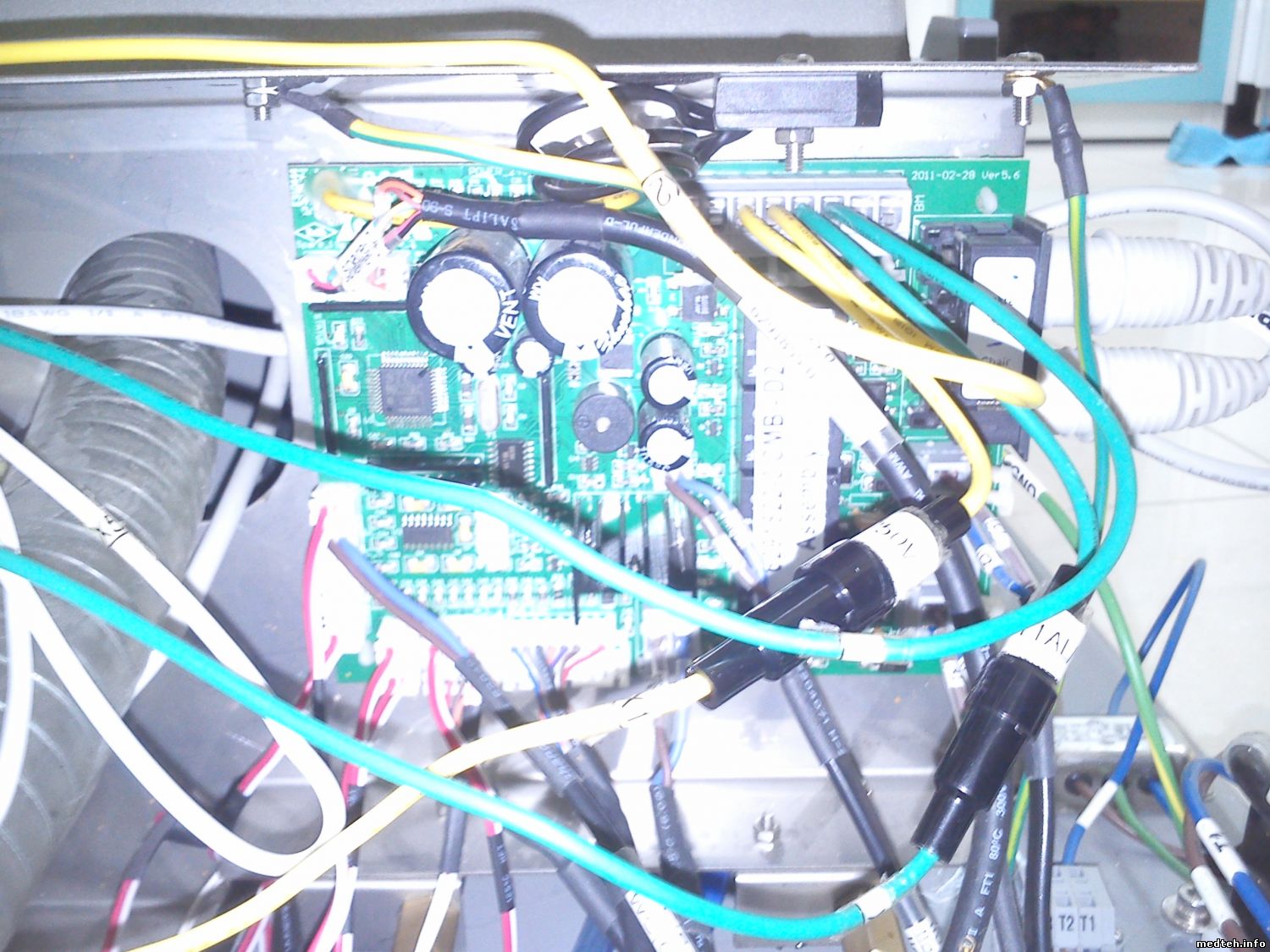

Все работало. после чистки аспирационных узлов( незнаю, что мог задеть ) кресло начало издавать звуковые короткие сигналы.
и не работает электроника.предохранители проверил.
на плате при звуковом сигнале горит индикатор "status"
прежде чем копаться в плате хотел услышать у кого была такая же проблема.
P/S всегда отзывался о фонах хорошо, вроде бы как и внутри все сироновское. Но система аписрации такая ужасная, неудобная для персонала в плане чистки.(((

Проверьте концевики кресла. Хотя похоже что умерла плата .Цена вопроса 300$
должно гореть три

С 1000-й была такая фигня: при включении пищало и не двигалось, поменял плату не помогло, "наехал" на Н.Селлу за негодную плату.
Прислали новую, та же песня. Начал разбираться и выяснил следующее:
На кресле 3 блокировки, а на плате 4 разъема.
Повесил перемычку, заработало.
Потом ради интереса убрал, кресло работает.
Что было не знаю. blush blush unknown unknown

в общем поставил плату на рабочее кресло и вышла та же самая ситуация. проблема остается только в плате.
FF2FДата: Среда, 09.Сен.2015, 21:03 | Сообщение # 23
У вас сообщений: 427
К сожалению...
Платы у ФОНЫ надёжностью не отличаются...
