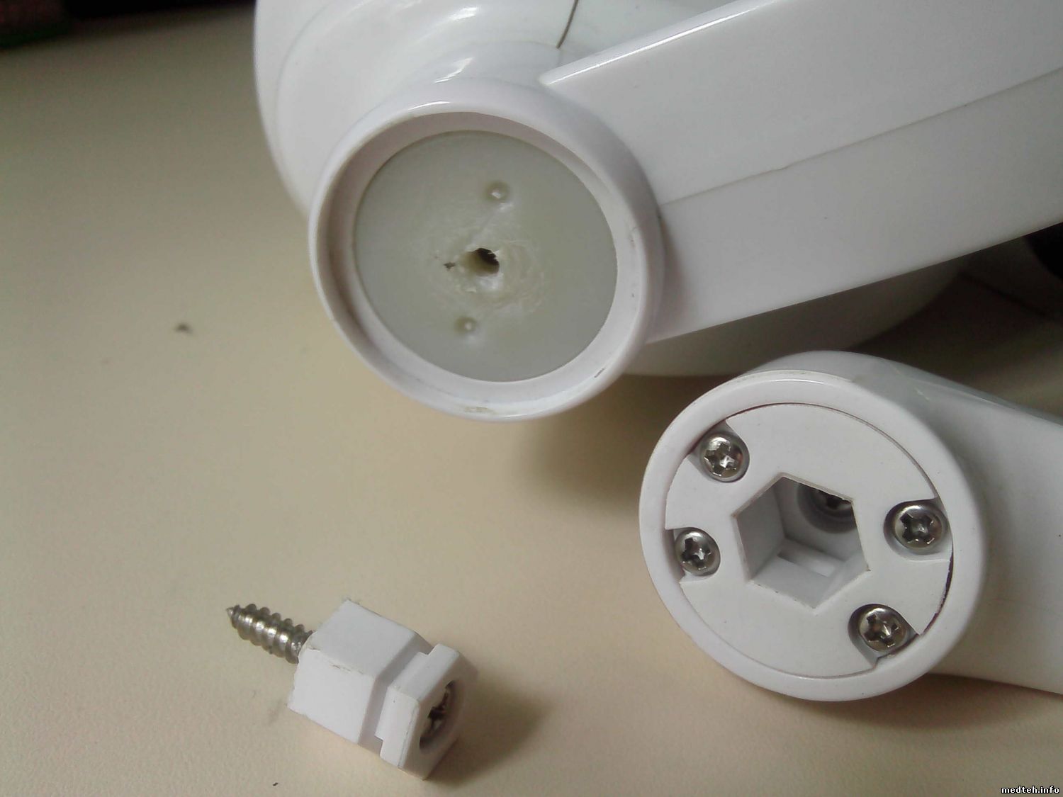

Летит второй светильник, отламывается правая ручка, вернее, её крепление, склеить не получается, т.к. она из полиэтилена (фото прилагается). Проблема одна и та же, может кто знает как его разобрать, чтобы собрать из двух один, второй раз покупать не хочется, видимо, проблема в конструктиве, да и качеством света не очень довольны - слабоват. Или киньте ссылку не ебике или али какой светильник подходит к этим машинам (по креплению), ну, и уж, если покупать - так помощнее.

Может Вам взять саморез по дереву (у него резьба шире) + залить "самотвердейку" взяв у техников. Или эпоксидку.

Не доработали кЕтайцы! Та же фигня !
Не знаю , пойдут один в один , или нужно доработать напильником :) посмотри модели от Сохо CX-249 -(4-5-8-9 ) они по мощности разные .( я сравнил 4 и Сироновский яркость одинаковая , но пятно чуть меньше

Эх-х,и клеил,и паял,и приворачивал-ничего не получается,вот если бы разобрать и хоть один из двух сляпать,так всё наглухо заделано.Предполагаю что на защёлках,а может и нет,вот и непонятно что с этим делать.А купить такой же не проблема,уже покупал,цена вопроса 10-14 тр но блин я каждый раз из за такой фигни новый фонарь покупать буду?!!! Как-то не аккуратненько!
goscha-belДата: Четверг, 03.Сен.2015, 23:40 | Сообщение # 5
Нет, не наглухо! Аккуратно вставляете отвёртку в щель между двумя половинками корпуса и "отжимаете". Крепление на пружинных "клипсах". Сейчас просто нет нет возможности сфотографировать, (в своё время не догадался). Ну, а дальше всё просто: на винт М3 и всё. Но перед этим настучать по рукам врачам! Из трёх десятков смонтированных установок такая беда только у двух-трёх.

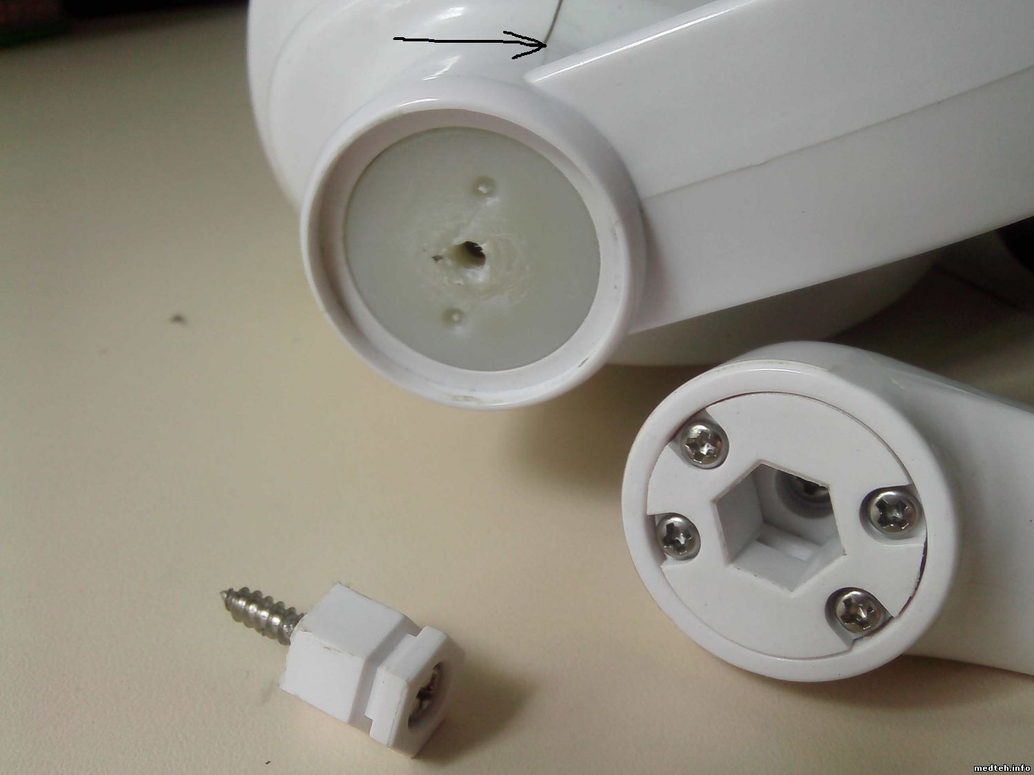

boroda-00, вот взял Ваше первое фото. Берёте плоскую отвёртку, вставляете её в указанное стрелкой место и разделяете половинки корпуса, (сначала с одной, потом с противоположной стороны).

Ну,открыл конечно(пока вскрыл только донора),но пластик очень мягкий,сминается на раз,вот думаю как аккуратней вскрыть рабочий.А вообще конструктив ужасен,то ли это сделано чтоб ломался,то ли чтоб не ремонтировали,конечно может всё вместе,а может тупо скопировали,но с учетом не очень хороших материалов и таксебе исполнения что вышло то вышло.
goscha-belДата: Пятница, 11.Сен.2015, 20:37 | Сообщение # 18
Не знаю, я вскрывал уже раза четыре, причём два раза у одного врача, (видно такие у него руки, что ручки отламывает. biggrin ) и всё вроде цело, ничего не смялось. blush

Здравствуйте! Такая же проблема. Не понял про болт М3. Насквозь через этот шестигранник? Но заводской саморез выкрутить не получается! Как решилась проблема без донора?

я тоже клеил и вроде помогает, держится. я тоже вкручивал саморез чуть длинее . у кого-то постоянно ломается, у кого-то уже 4 год стоит.

ну какой саморез? При поворачивании светильника за ручку против часовой стрелки-он откручивается.

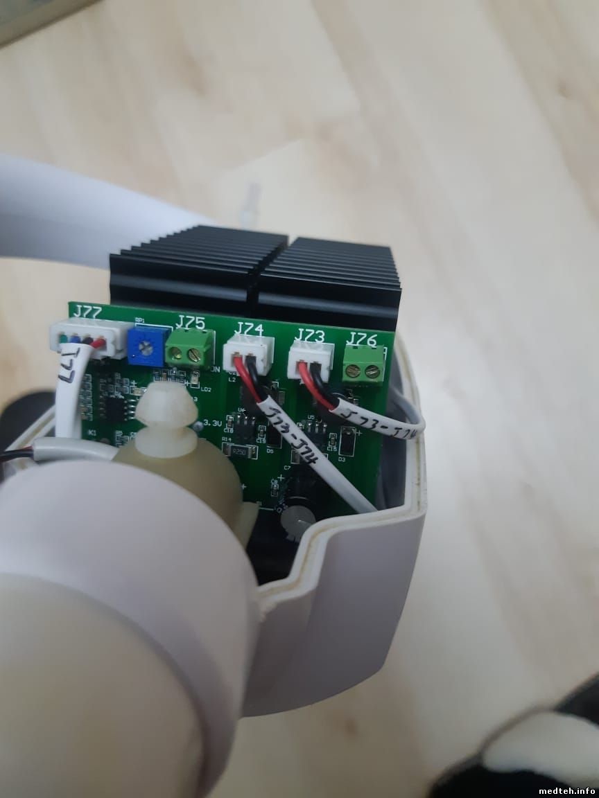

добрый день. у кого нибудь есть фото платы этого светильника, а то не могу вспомнить куда подсоединить питающий провод?

Только на прошлой неделе паял разъём, идущий на "верхнюю тройку" диодов. Как раз и обратил внимание, что питание подсоединяется к клемнику.

там их два
J75 или J76

очевидно разные входа для разных напряжений . в китайцах есть АС12 и АС24 . начни с 12

Питание подаётся на J76, красный ближе к краю платы.
