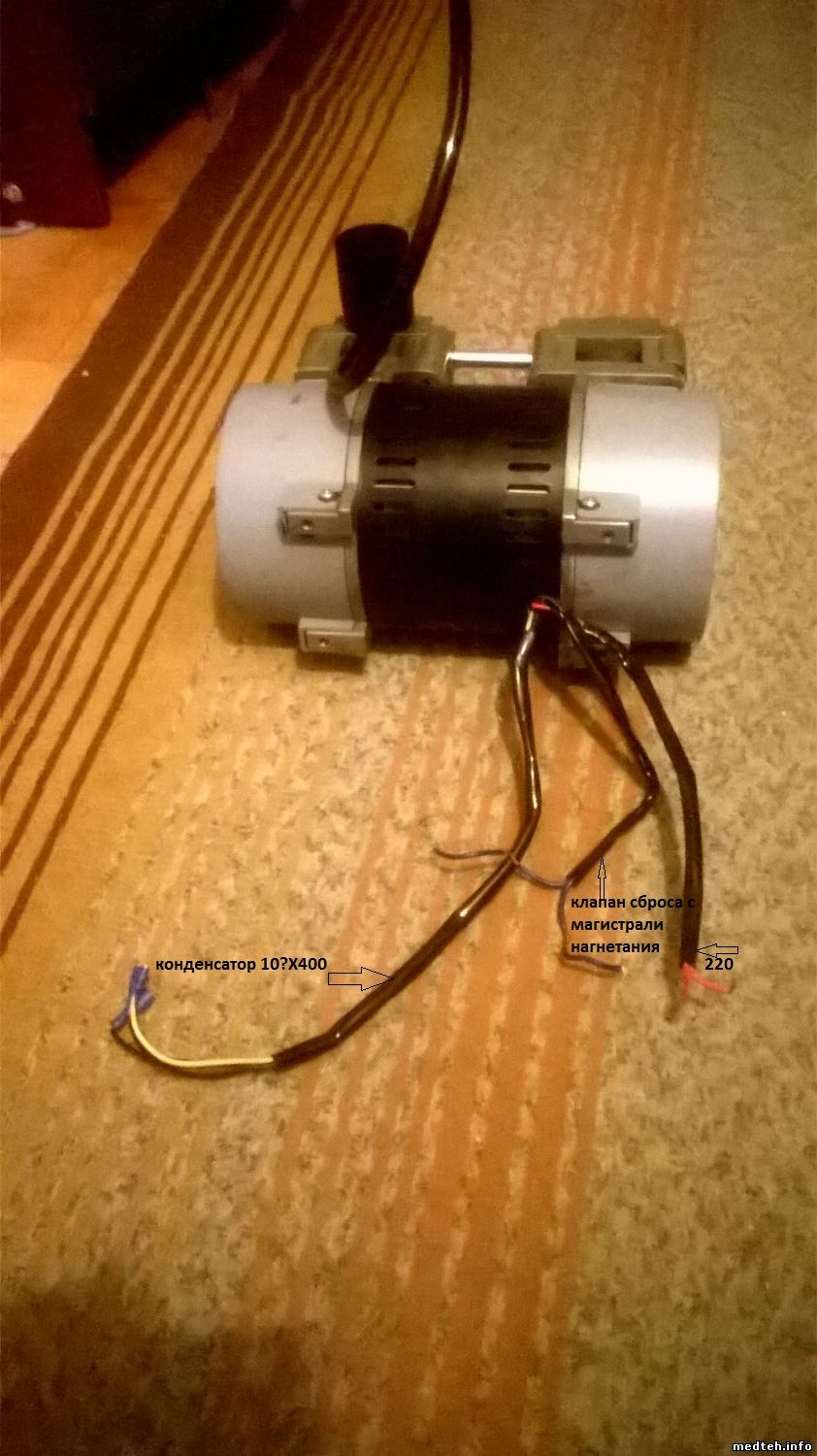

Уважаемые ГУРУ стоматологии, подскажите как запустить это чудо, есть схема- был бы кайф. и какую примерно емкость ему воткнуть? компресcор OIL LESS 105

рессивер , пневмореле , нормально открытый элклапан , обр клапан , клапан сброса избыточного давления . это то что вам ещё понадобится . но только в том случае если вы что-то понимаете в компрессорах.
воздух под давлением - это очень опасно !

МастерБаку
Ресивер,клапана все есть... вот только по поводу коричневых проводов вы их подписали клапан "сброса-нагнетания". если я не ошибаюсь этим клапаном управляет реле времени или эти провода как раз на него и идут? в данное время ресивер заполняется от 2ух таких компрессоров а 3ий у меня. Бывший мед.техник забраковал 2 компрессора 1 я запустил и он в работе. Остался последний.

МастерБакуДата: Понедельник, 05.Окт.2015, 11:39 | Сообщение # 6
ошибаетесь , я написал - клапан сброса магистрали нагнетания ,( от компрессора до обратного клапана.) а реле времени в компрессоре нету . оно может стоять в блоке управления компрессорной станции.

VladoДата: Суббота, 10.Окт.2015, 12:22 | Сообщение # 9

гудит но не стартует..точно эти обмотки нужно подключить?
МастерБакуДата: Суббота, 10.Окт.2015, 20:37 | Сообщение # 10
глянул сегодня - кондёр - 25мкфХ450в.
точно , это и глазами видно.
вы обмотки звонили ? знаете как это делать ? думаете вы умнее того кто его снял ?( вопрос )

компрессор запущен...емкость на 60мкф. стартует прекрасно не гудит не трещит.
МастерБакуДата: Воскресенье, 11.Окт.2015, 20:46 | Сообщение # 12
25мкфХ450в
Цитата Vlado ()
емкость на 60мкф
а вас это не смущает ?
