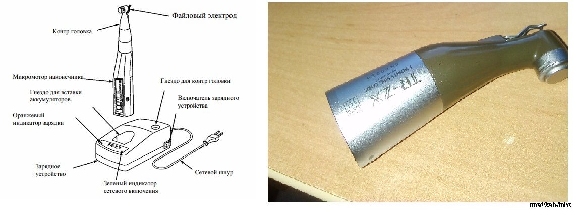

Не подскажите где можно приобрести такой аккумулятор на эндомотор Morita Tri-Auto ZX или аналог.
http://pixs.ru/showimage/sl1600jpg_2530040_19285196.jpg
techniksДата: Вторник, 27.Окт.2015, 14:50 | Сообщение # 2
У вас сообщений: 255
http://i11.pixs.ru/storage/1/9/6/sl1600jpg_2530040_19285196.jpg

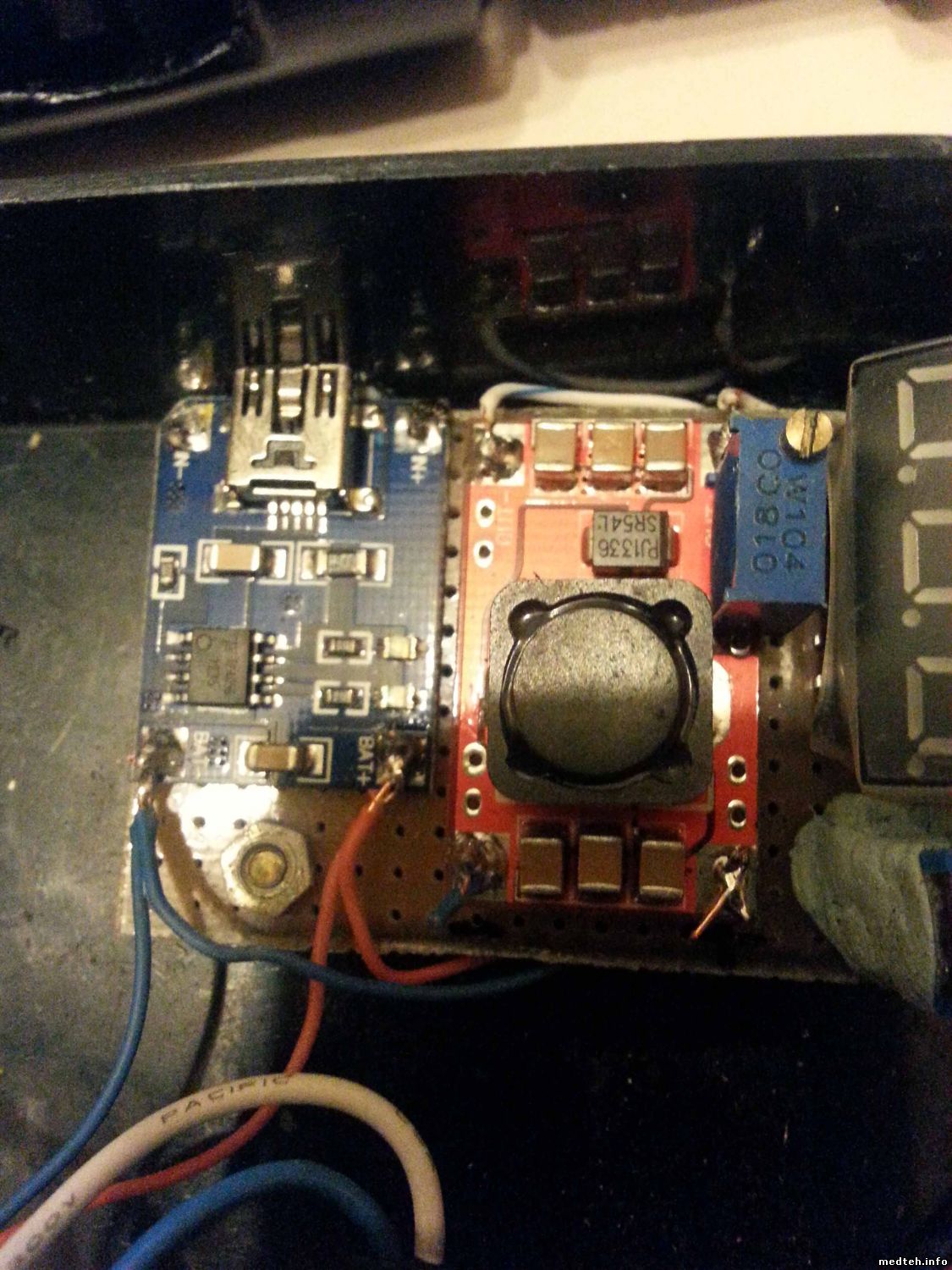

madmacДата: Среда, 28.Окт.2015, 21:17 | Сообщение # 12
serg006, они просто малопопулярны у нас.
Цитата serg006 ()
а в принципе зарядки ..
различий немного, литий-ион нормально заряжается с постоянным током. но если уж совсем беда, ставил стандартный литий-ион на 4,2 вольта макс. к нему- см. картинку: слева плата зарядки, справа плата питания с регулировкой выхода 3-24в/4а(это если не удавалось задавить напругу обвязкой выхода).
покупалось у китайцев за две платы около 250 рублей с доставкой.
madmacДата: Пятница, 30.Окт.2015, 14:22 | Сообщение # 13
Цитата madmac ()
слева плата зарядки
кстати, тут есть, если надо: http://zaryadnyj-modul-dlya-li-ion-li-pol-akb-1a.ecigmods.ru/
только цена по доставке втрое от цены платы biggrin

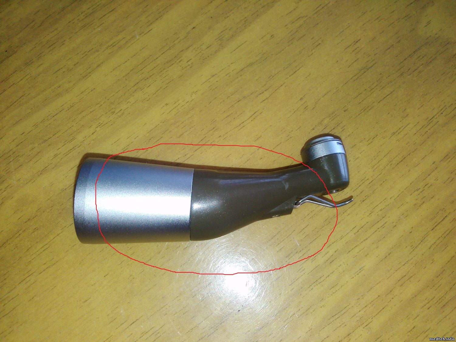

Принесли такой эндомотор с жалобой на шумную работу. Шумит в основном контр головка, вероятно, подшипники требуют замены. Я пытался раскрутить её руками в месте соединения двух половин, однако поддаваться она не хочет, а прикладывать большее усилие боязно.
Верно ли предположение, что две части соединяются с помощью резьбы? Как разобрать эту контр головку?
Сообщение отредактировал SolderingIron - Вторник, 15.Авг.2017, 21:26
serg006Дата: Воскресенье, 27.Авг.2017, 16:47 | Сообщение # 18
У вас сообщений: 394
стомтология
сургут
выкручивай сверху крышку и ротор наверх вылазит....вот точно не помню ,но вроде там не подшипники ,а втулки стоят...
SolderingIronДата: Четверг, 07.Сен.2017, 12:26 | Сообщение # 19
serg006, спасибо, да, все так и есть. Однако с крышкой и ротором проблем нет, я пытался спросить, каким образом попасть в среднюю часть контр-головки, ибо основной шум исходит оттуда. На рисунке отметил, про что я говорю.
Кстати, может ли это быть вообще нормальным звуком работы данного мотора? Я записал видео работы устройства, оно доступно по ссылке.
Кто знает, как звучит исправный эндомотор, подскажите, пожалуйста.
https://drive.google.com/open?id=0B23VEyPe5duOQlZDSEN4NXRDNkE

МастерБакуДата: Пятница, 08.Сен.2017, 20:34 | Сообщение # 20
думаю откручивается ,нормально , чуть прогреть метал зажигалкой (турбо) . когда снимаете такое видео надо положить инструмент на стол и прижать к столу телефон . звук будет чётче и важные гармоники сочнее. а вообще - это не правильно когда за ремонт берутся не официалы .( хотя сам ремонтирую всё blush )
