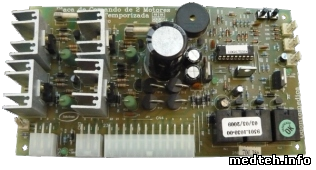

Здравствуйте! Есть Олсен логик кресло. Проблема с платой управления. Кто то менял электронные ключи моторов на реле. С платы их и еще часть элементов выпаяли. Не могу найти принципиальную схему платы управления Версия 0.1. Может кто оможет и посмотрит какие стоят там транзисторы и может можно пообрать аналог. shok
Плата стоит вот такая
