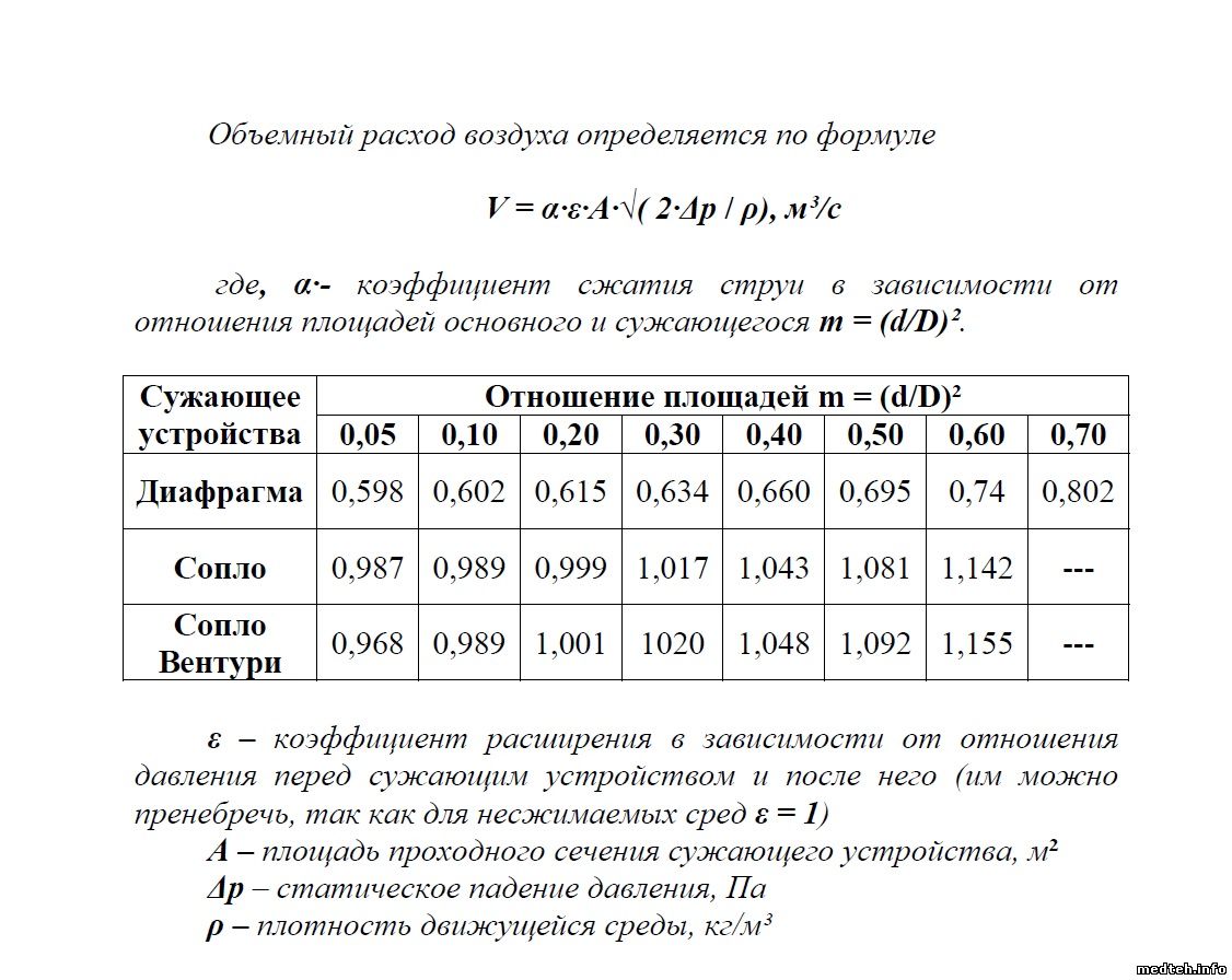

не получается просто. с одним вакууметром можно померить разрежение. с производительностью грустнее.
для производительности понадобятся два вакууметра и трубка Вентури или трубка с диафрагмой. дальше считать. самый простой способ.
