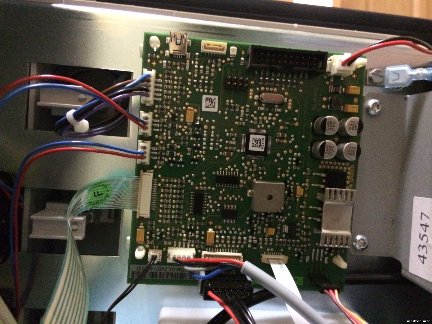

Здравствуйте. При нажатии на включении продувки и смазки . аппарат сам выключается . и не включается сразу. приходится выключить и включить главный включатель питания.
При открытии было на плате частицы масла. чистка спиртом не помогла. чем еще можно почистить?
и еще должен ли сканер баллона при включении аппарата двигаться и сканировать. он не двигается

МастерБакуДата: Среда, 09.Дек.2015, 19:16 | Сообщение # 2
ustar, где деревня ? на гарантии ?
помогу , сделаешь.
бывает , не страшно
должен , до него очередь не доходит.

Гарантийный срок прошел , аппарату два года.если аппарату больше года я не отправляю в каво сервис , или отправлю если речь идет о сложном ремонте или замена деталей. Так как можно исправить проблему или мне его отправить?

Была такая же неисправность, после окончания гарантии, в течении двух-трех недель, подряд поступило в ремонт 4 аппарата, клиенты попали на замену генеральной платы, ценник в районе 30000 р.
сервис у вас жуликоватый shok diablo спросили бы у Дениса ( если вы не из подворотни) - и клиенты бы отделались лёгким испугом.
могу отремонтировать за 3000, доставка ваша biggrin

Нисколько не сомневаюсь и не преуменьшаю ваши профессиональные способности, тем более у вас 20-летний опыт работы, но ваш "сарказм" не уместен, генеральные или адмиральские платы мы меняем, не суть важно, еще раз повторю, клиент доволен... Название нашей компании Стоматорг-Сервис и как работать с клиентами знаем. Так что спасибо за дискуссию и желаю вам успехов в вашем нелегком труде bye2
а вас не смутило что
Цитата rozzi70 ()
генеральнойая платыа
питается от импульсного блока питания ? и если уж вы решили что она вышла из строя , то виною этому скорее всего БП ? при этом надо менять обе .
тут бы уже не прохлял .
