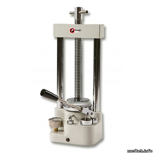

Не качает масло, ну, и не поднимает давление. (к сожалению, автором темы не указана марка/модель пресса ...)
Замена резиновых колец и сальника не даёт результата. Масло поменял, уровень полный.
Как говорят, его чинили, поработало 2-а месяца и опять. Ни разу не разбирал.
Нужна схема расположения деталей по очерёдности на помпу.
Цена помпы около 100 долларов.

Шарик(и) заедает(ют).

Так-так))) Шарик, который внутри помпы?
Там ещё пружина, и ещё её можно регулировать боковым винтиком под шестигранный ключ.
Кстати, этот шарик сидит очень даже хорошо. Двигается ))))
МастерБакуДата: Среда, 16.Дек.2015, 23:11 | Сообщение # 4
Шарик образует обратный клапан. Важно и состояние седла, куда он садится.

http://www.medteh.info/_fr/127/4064668.jpg - это пресс Omec, мне кажется, что он такой же как и Ваш ...

Вроде бы, одно и тоже. Но я выложу фото, что там есть.
Мне кажется, что там что-то не хватает.
