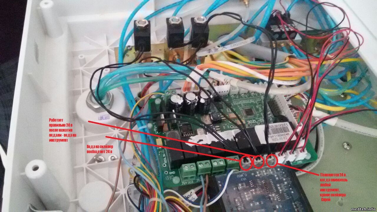

прошу прощения-установка немного другая-
-хотя проблема была похожая-установка жила своей жизнью-могла подняться вовремя работы инструментов и т.д.-я нашел разъем, в котором была вода,вероятно здесь такая же проблема где то идет неявный коротыш в проводах-перетерлись на сгибах,или вода где то попала,возможно еще проблема в пленочной клавиатуре,тоже может быть коротыш но неявный ,от КилоОмов до омов,вот и идет сигнал.

На картинке сложившаяся ситуация, доступ к "пациенту" будет только в понедельник. Пока собираю мысли в кучу. Буду благодарен всем соображениям. Педаль первая на очереди.

Всем здравствуйте! Большой привет, Артуру, ибо он оказался прав. Все дело оказалось в замкнутом микровыключателе подъема кресла на педали. При этом с панели кресло прекрасно управлялось. Почему так реагирует логика на плате не очень понятно, но проблема решена. Плюсую грамотному и отзывчивому человеку, и спасибо всем кто откликнулся. good

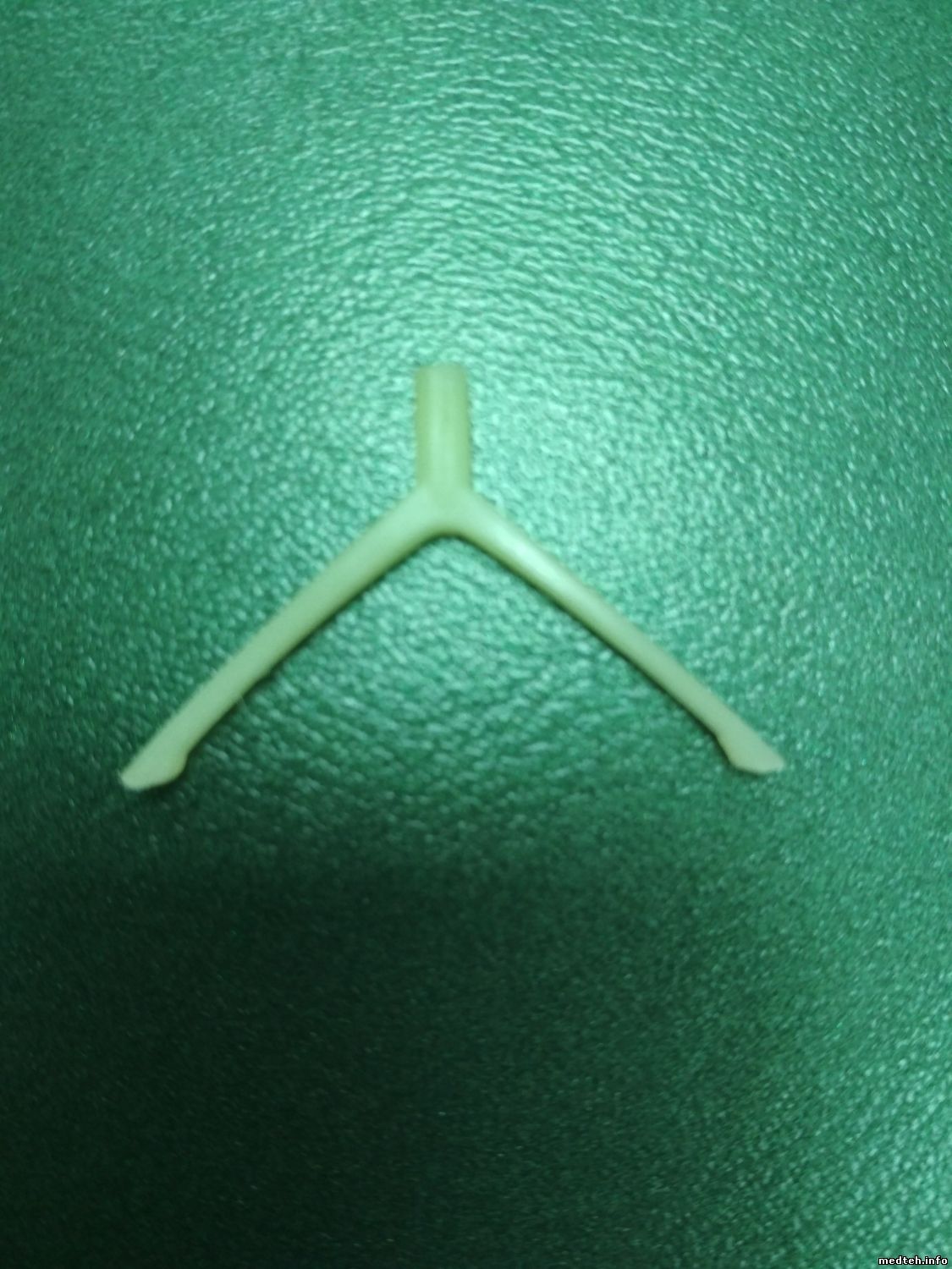

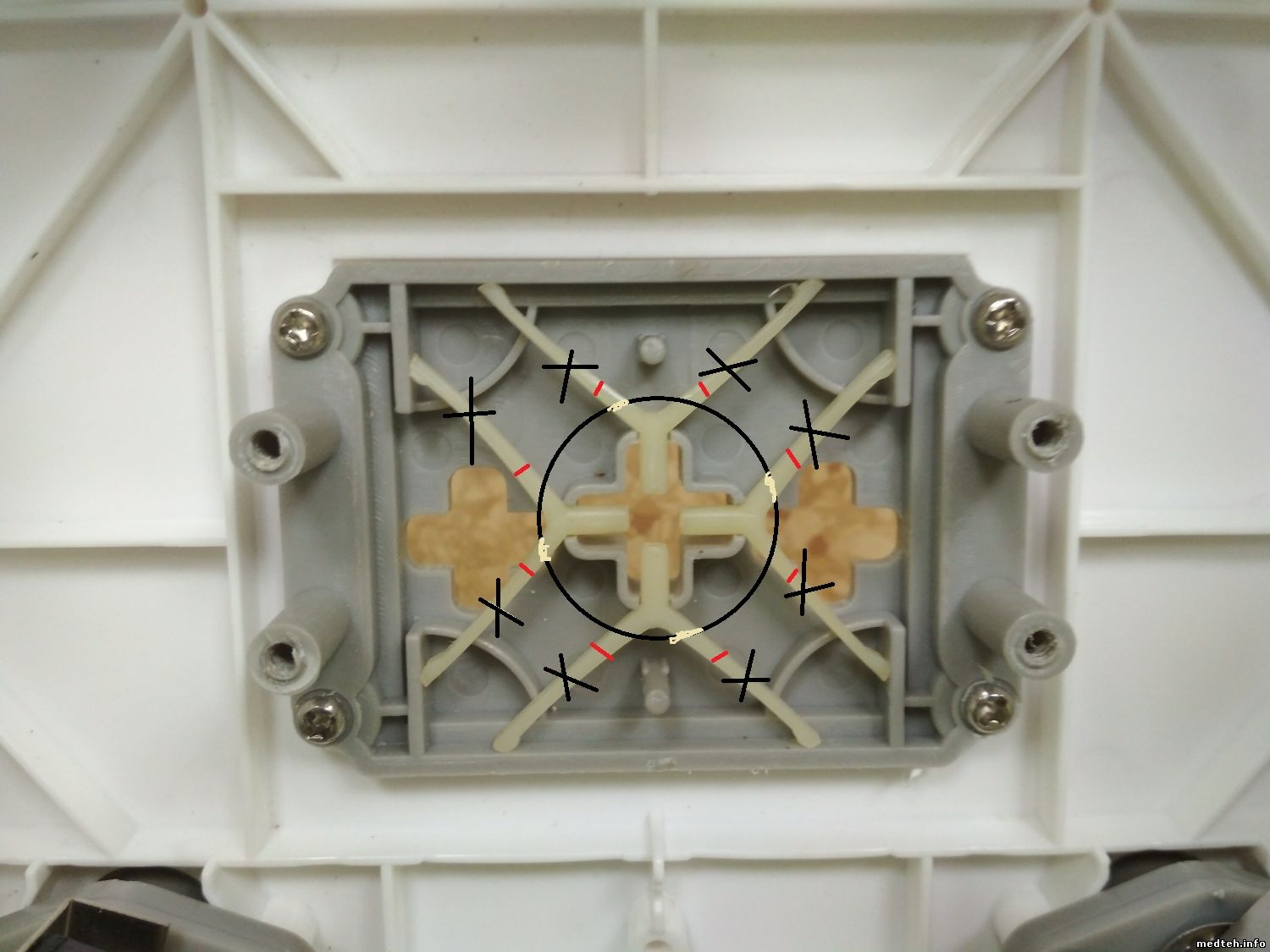

Здравствуйте уважаемые коллеги. На педали данной модели установки, есть такие пружины, как на фото. Стоят на джойстике управления положением кресла 4 штуки. Внимание вопрос: где их взять, если Юнидент говорит, что таких запчастей они привезти не могут, берите педаль за 35.000 деревянных? Или самому пилить shok
LeninДата: Суббота, 12.Май.2018, 09:56 | Сообщение # 48
У вас сообщений: 213
Томск
Вот так выглядит на джойстике.
МастерБакуДата: Суббота, 12.Май.2018, 13:29 | Сообщение # 49
черная - это резинка.
bektyishДата: Суббота, 12.Май.2018, 13:45 | Сообщение # 50
На 3D принтере печатать не пробовали ? Может по прочности подойдёт ? Цена точно будет копеечная .
LeninДата: Суббота, 12.Май.2018, 13:47 | Сообщение # 51
Томск
Как вариант - попробую.
По цене, да не дорого, вопрос со свойствами пластика unknown
МастерБакуДата: Суббота, 12.Май.2018, 14:36 | Сообщение # 52
можно только конструктивные элементы , без всяких свойств.
