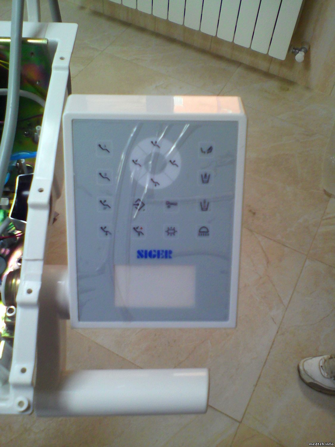

После монтажа кресла не работает управление креслом с блока врача, а именно с панели управления ( вверх, вниз, вперед,назад, кнопка включения света и т.д), кроме того что работает кнопка включения негаскопа.
Шланги работают, воздух идет с турбинных шлангов.
с педали и с блока ассистента все работает. Я грешил на плату которая находится в блоке врача( общая плата куда соединяются клапана и кнопки управления) . Мне ее прислали новую но все же ничего не работает.
пока отправят плату где размещены кнопки, хотел поделится с информацией и кто сталкивался с проблемой такой.
Кресло собираю не первую и никогда не подводили при сборке, порядок соединения и монтажа знаю, на всех штекерах и разъемах написано что куда соединить. спасибо. жду ответа

Пульт сенсорный да, я проверил сенсор реагирует при нажатии . на тестере показывает 3 или 5 вольт забыл точно. проверил все работает

МастерБакуДата: Суббота, 30.Янв.2016, 22:03 | Сообщение # 16
сенсоры не надо нажимать , только касаться .
и где это измеряется ?
ustarДата: Суббота, 30.Янв.2016, 22:16 | Сообщение # 17
У вас сообщений: 278
деревня
между корпусом и одним из проводов на штекере при прикосновении наблюдал 3 вольта . уже забыл на каком

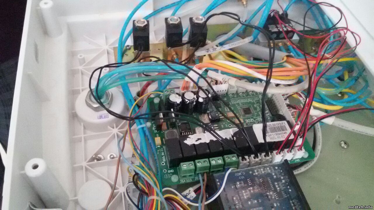

Здравствуйте. У кого нибудь есть электрические схемы на эту установку в которых можно что то разобрать?
Пропало питание на светильник. Четырехпиновый разъем на плате, на 2 и 4 ноге должно быть 12АС при нажатии кнопки.
На данный момент на 1 и 2 ноге 4.5В на 1 и 3 - 5.5В. При включении кнопки на панели управления почему то включается клапан на наполнение стакана плевательницы. Кто что думает? Предохранители целые. Реле срабатывает, но не факт что не подгорели.

Отключил сенсорную плату управления на блоке врача. С блока ассистента все работает и свет и управление креслом.
Подключил плату обратно, на плате ассистента все также работает, на плате врача как попало кнопки управления креслом свет включают и т.п.

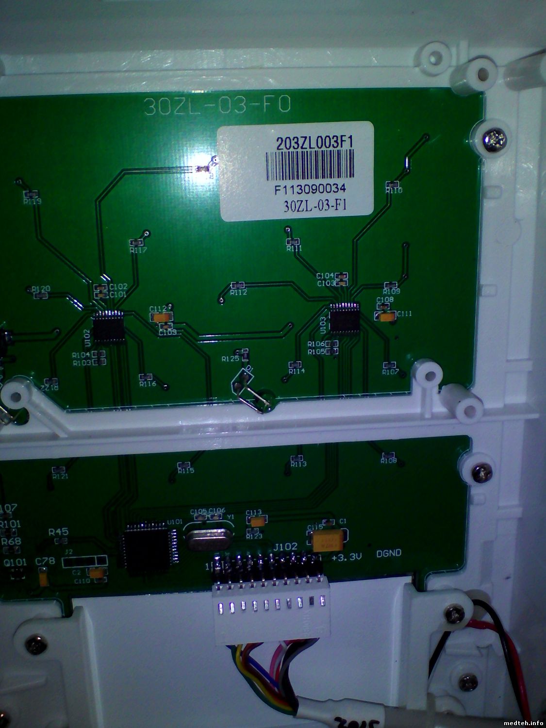

МастерБакуДата: Пятница, 28.Июл.2017, 17:11 | Сообщение # 28
замыкание в клавиатуре . попробуйте срисовать схему , и комутировать на разъёме . если нормально - меняйте или переделывайте на кнопки с навесным монтажом.

Всем привет! Всё ещё нужны электросхемы на эту установку. Пропало питание с платы на клапан воды скейлера и питание на клапан спрея инструмента стало включаться при поднятии инструмента, а не от педали. Помогите люди добрые.

art-i-kДата: Четверг, 25.Янв.2018, 12:32 | Сообщение # 32
В какое рабочее место он инсталлирован?
С фотографией внутренностей и педали - без проблем.
Сообщение отредактировал art-i-k - Четверг, 25.Янв.2018, 12:34

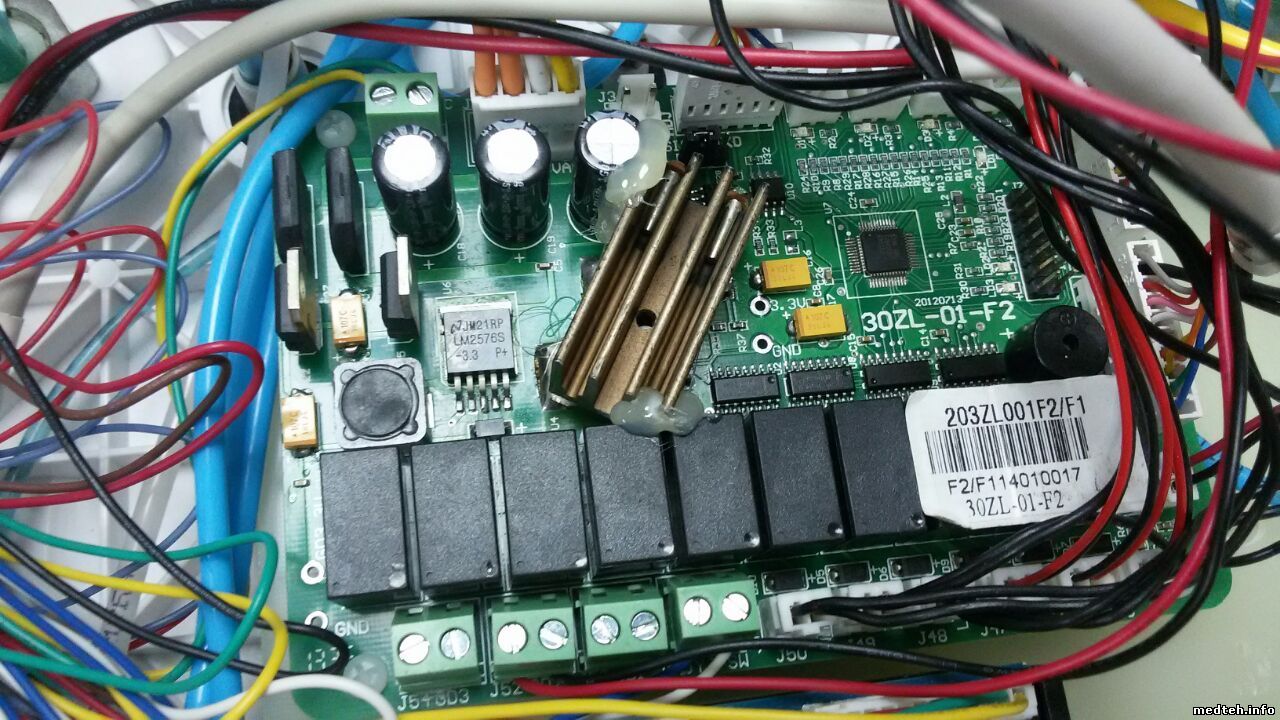

LeninДата: Четверг, 25.Янв.2018, 13:16 | Сообщение # 33
У вас сообщений: 213
Томск
ФОТО плата, не эта но такая же. У этой были проблемы, коротило при нажатии кнопок. Ребята поставили вчера рабочую, пол дня эксплуатации и начались проблемы.

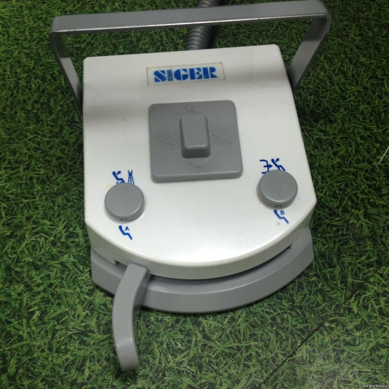

art-i-kДата: Пятница, 26.Янв.2018, 10:06 | Сообщение # 39
Цитата Lenin ()
Lenin
Я бы таки рекомендовал начать поиск неисправности с педали: на месте ли и работает ли микрик активации инструмента, как чувствуют себя микрики оперативного включения/выключения воды и продувки.
Опять таки палубный метод мойки полов с соответствующим проникновением воды внутрь педали никто не отменял.
