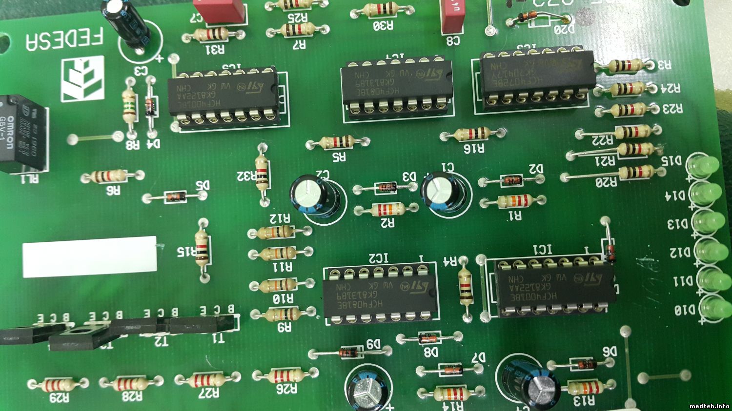

Спасибо за то что откликнулись! Мои мучения продолжаются. Кресло для перевозки отвинтил и отсоединил мотор и разъем концевиков крайних положений, несли нежно и акуртно поэтому со спинкой проблем нет.
Проблемы с подъемом кресла что бы поехать вверх надо нажать на концевик верхнего положения после этого оно при нажатии кнопки подъема валит вверх не останавливаясь и не реагирует на концевик верхнего положения
У меня такое ощущение что какая то из микросхем на плате управления логикой работает невено их там 5 я их сегодня все заменил на новые, не помогло, на всякий случай спрошу уважаемых знатоков все ли на плате управления правильно фото прилагается.

Поздно заметил что на левой релюшке отвечающей за подъем появился постоянный потенциал потенциал индицировал его светодиодик под релюшкой он постоянно горел дальше было просто.
Проблема решена отключением тонкого красного проводка спаренного с одним из 2х проводков концевика верхнего положения кресла идущего от от платы управления к плате с релюшками и установкой вместо него провода от свободного контакта концевика верхнего положения к плате с релюшками вместо тонкого красного проводка(их там 2 красных один тонкий другой потолще)
