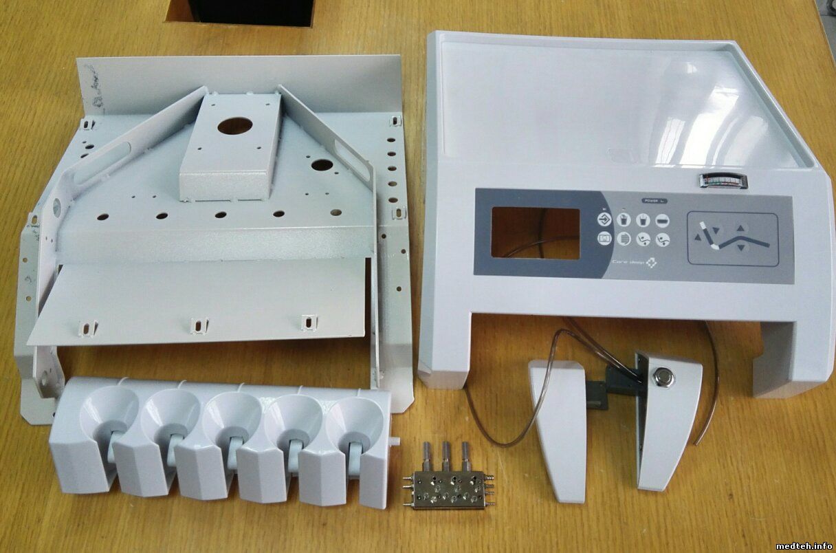

masyanДата: Четверг, 09.Мар.2017, 22:30 | Сообщение # 27
У вас сообщений: 82
Ломатель
Donetsk
ничего подобного
Ок, https://mysku.ru/blog/aliexpress/43925.html blush
только там Антос, а не Штерн. Но суть не меняет.
шикарный столик , ссылку в студию !
https://russian.alibaba.com/supplier_wc4BAAJ--bAJUhcLaYuL57ZMM3nl/all-products.html?spm=a2700.7784805.a371l.6.SBwjob
Я с продавцом общался через WhatsUp. Номер его +86 139 2995 2487
Доставка через посредника, т.к. они предлагали EMS за ~400$. good
Мне больше понравился этот, но он дороже.
Сам столик еще не получил, т.к. вес посылки составил 7.12 кг, отправили морем (3,5$/кг). Доставка 2 месяца, но мне спешить некуда.
Вот еще одно фото чего мне отправили
Сообщение отредактировал masyan - Четверг, 09.Мар.2017, 22:32

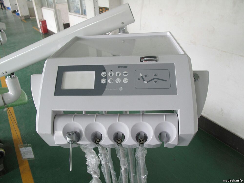

Эээ, ну да blush . Просто идея о том что его можно использовать. Сам уже начал писать код для кнопок данного столика. Как все подключу и проверю обязательно сюда выложу!
Мне не понятно почему они установку комплектуют двухканальными шлангами, на фото видно.
Сообщение отредактировал masyan - Четверг, 09.Мар.2017, 23:47
МастерБакуДата: Пятница, 10.Мар.2017, 06:46 | Сообщение # 33
где это вы там насмотрели ?
В сообщении под номером 24 видно на фото.
