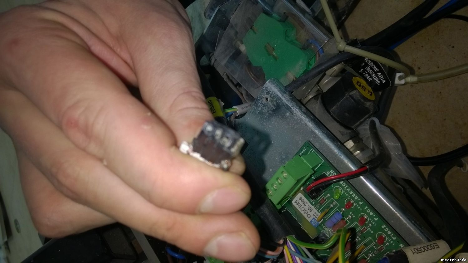

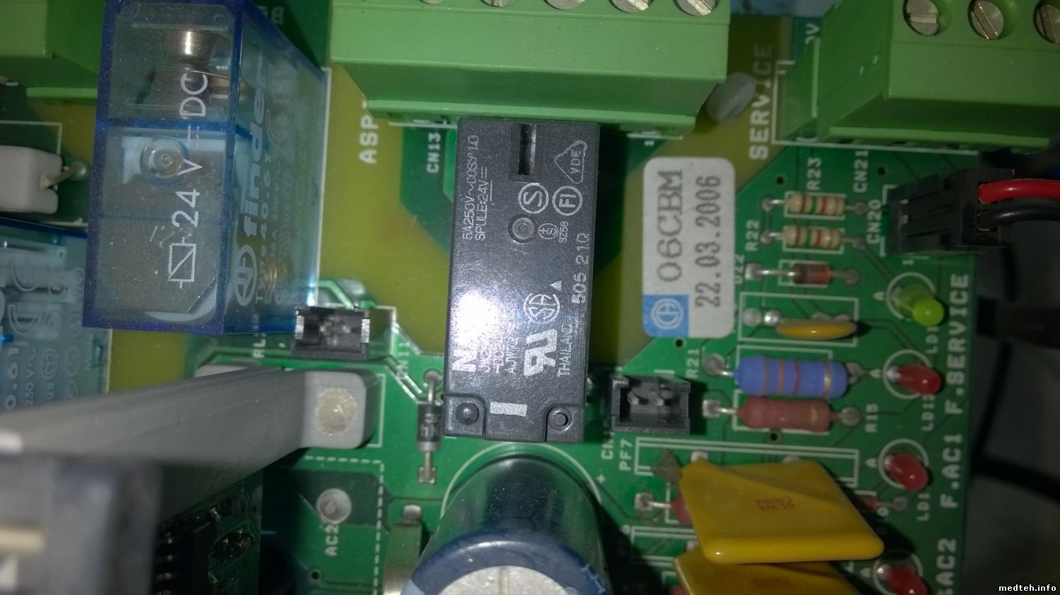

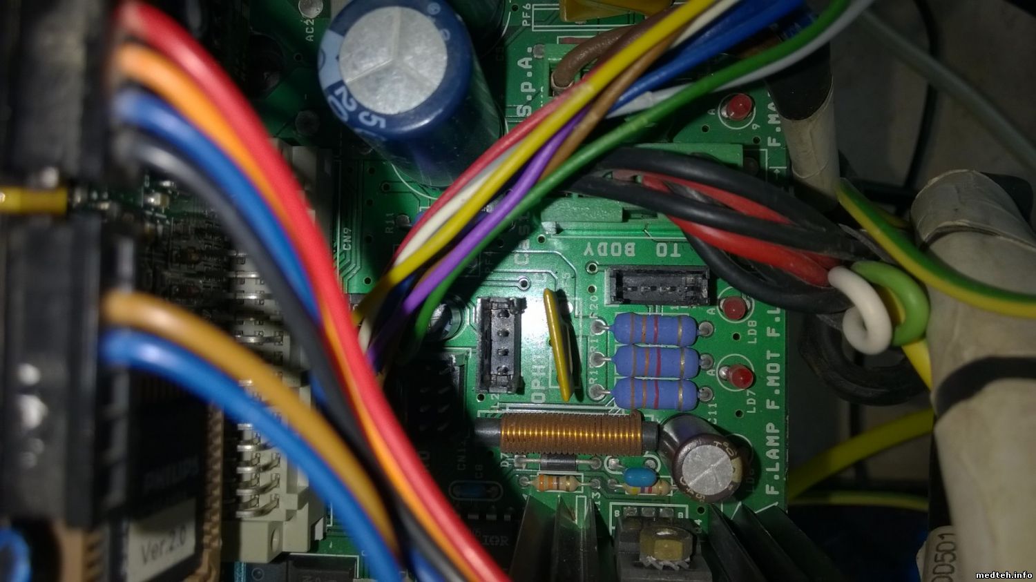

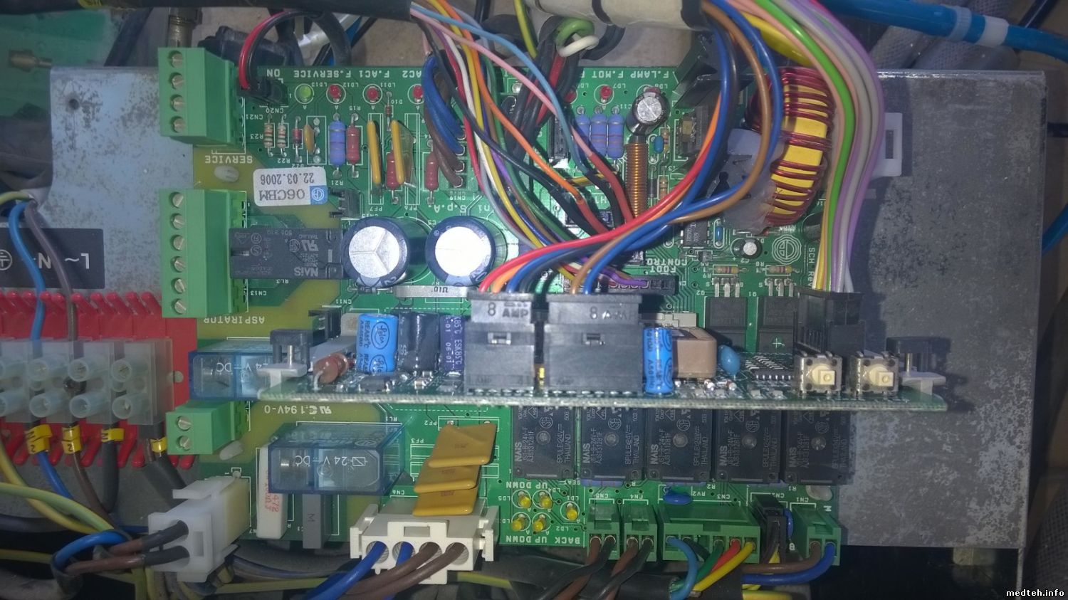

Други у кого есть сервис мануал на кастелини дама 2006 года, заказчиком была взята установка с консервации в разобранном виде при сборе выяснилось, что с педали не идет управление креслом и не включается подача воды при нажатии на педаль, воздух в наконечник подается
разъемы были чуть раздавленные с педали и вот вопрос куда втыкается разъем на подачу воды и где там должны быть перемычки
вот интересует распиновка разъема cn12 как правильно подрубать так как по остаткам кабеля он расположен в одной плоскости
1234
5678
судя по штекеру то подрубается на 1234 но сервистники говорят что вроде как надо на 2-6 3-7 но точно сказать не могут может кто сталкивался с данной установкой
благодарность на мобильник ) или кто сможет в ростове-на-дону помочь с данной установкой
7826145.jpg (98.3 Kb) · 7291892.jpg (152.2 Kb) · 5880198.jpg (107.3 Kb) · 4332466.jpg (119.5 Kb) · 8007014.jpg (147.6 Kb)

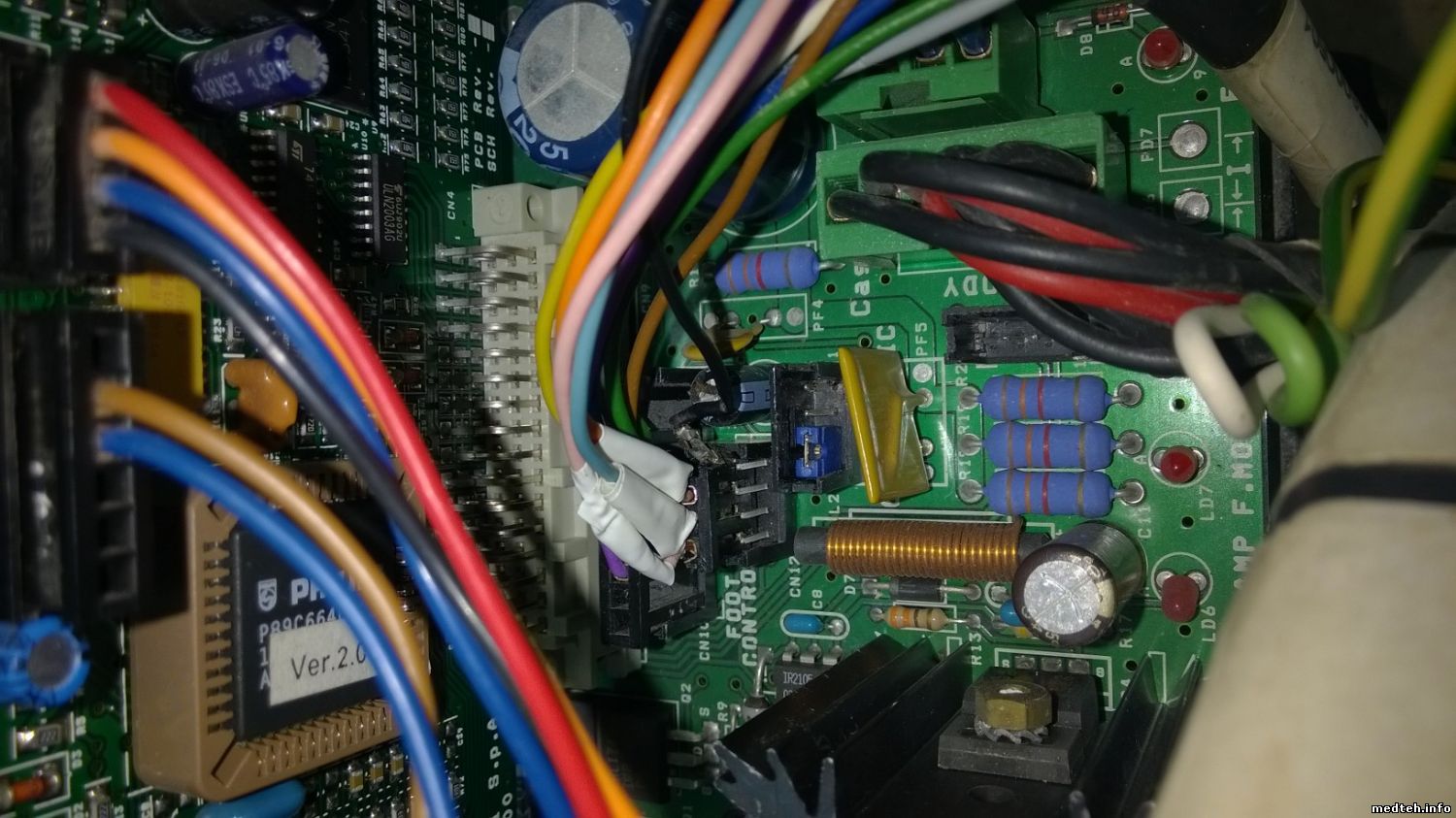

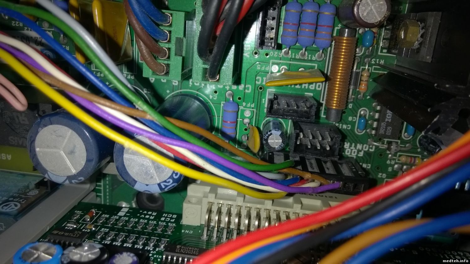

Вышлите фото платы под креслом
vlad-ghostДата: Среда, 16.Мар.2016, 13:45 | Сообщение # 7
У вас сообщений: 31
вот фото...
