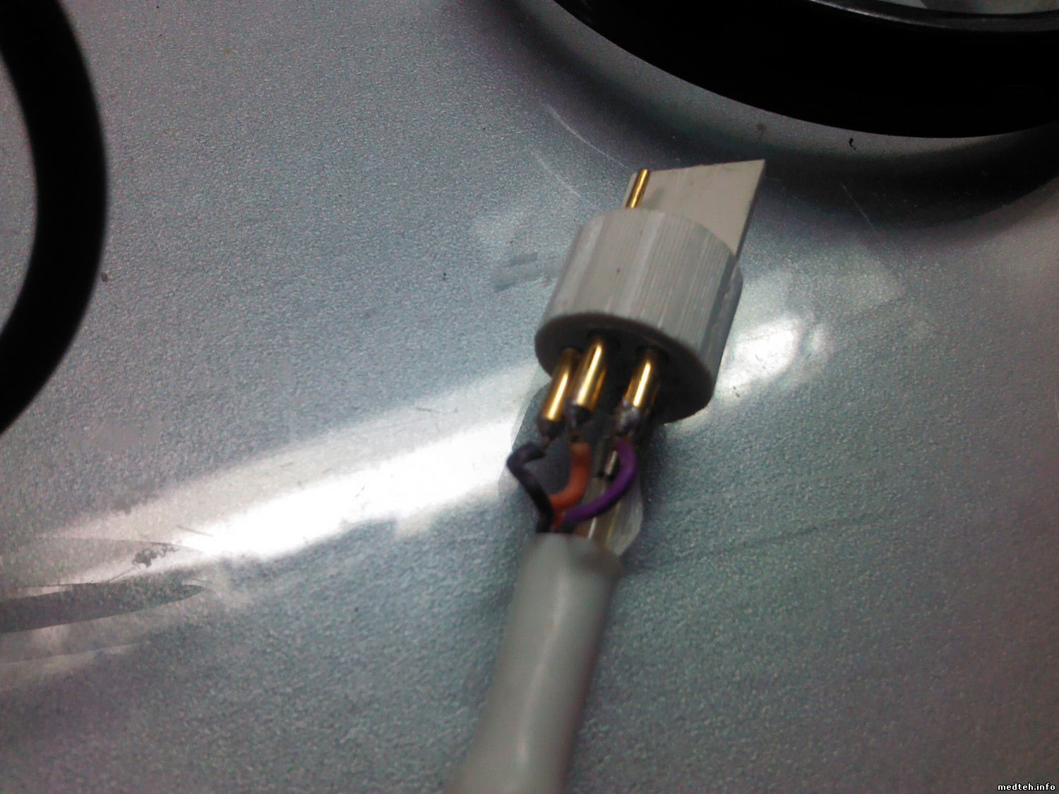

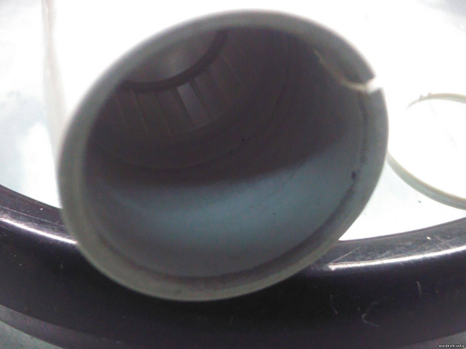

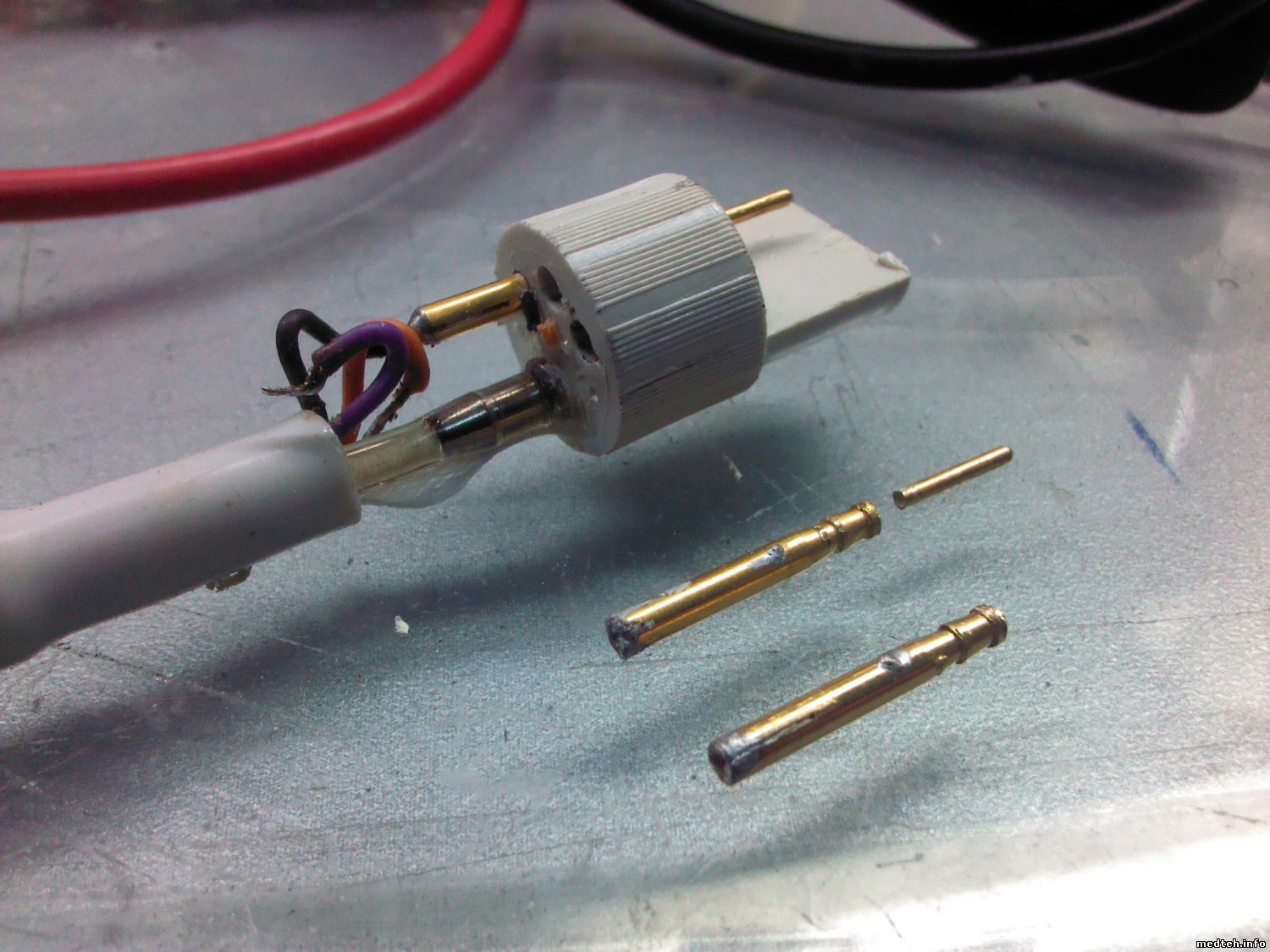

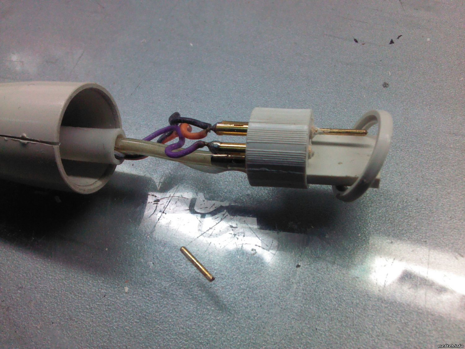

bektyishДата: Четверг, 10.Мар.2016, 16:21 | Сообщение # 1
сначала пытался разбирать как на EMS - не вышло , шланг с разъёмом был в запасе ..
Если снять стопорное кольцо , всё остальное будет как на EMS
9114182.jpg (182.1 Kb) · 0715901.jpg (127.7 Kb) · 7456043.jpg (72.4 Kb) · 1890916.jpg (152.8 Kb) · 8549386.jpg (156.0 Kb)
bektyishДата: Вторник, 22.Мар.2016, 17:17 | Сообщение # 2
разобранный китайский аналог - два провода вместо трёх на оригинале - не работал с китайским наконечником ( разная распайка на штекере )
art-i-kДата: Среда, 23.Мар.2016, 09:42 | Сообщение # 3
И разрезать наружную обойму было совсем не обязательно. unknown
bektyishДата: Среда, 23.Мар.2016, 17:15 | Сообщение # 4
тему уже ранее поднимал - никто не ответил , появилось время вот и стал экспериментировать - всё равно на разъёме был отломан нужный вывод ( из за этого по всей видимости скалер и был никому не нужен )
