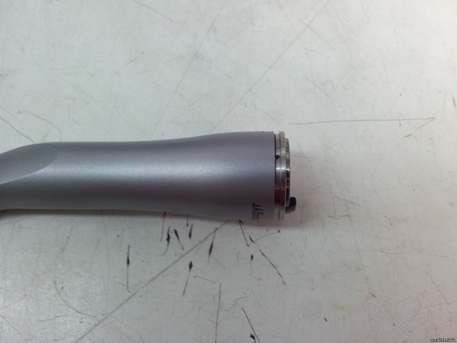

угловой наконечник Anthogyr Mont - Blanc Evolution 1:5 . кто видел это чудо ? дело в том что при ближайшем рассмотрении нет даже намёка на разбираемость . абсолютно ничего под инструмент . shok unknown . мне просто интересно - он разбирается ? и как ?

за то что внутри , конечно спасибо . но как оно может разбираться и чем ? там ведь незачто зацепится. похоже он весь на локтайте . в принципе где-то с подходом согласен - кому следует - тот разберёт и соберёт. ну и пусть , главное чтобы те кому положено были спецы и были доступны.

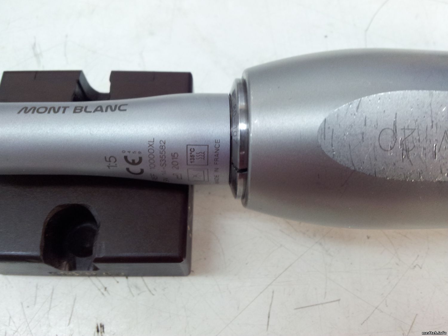

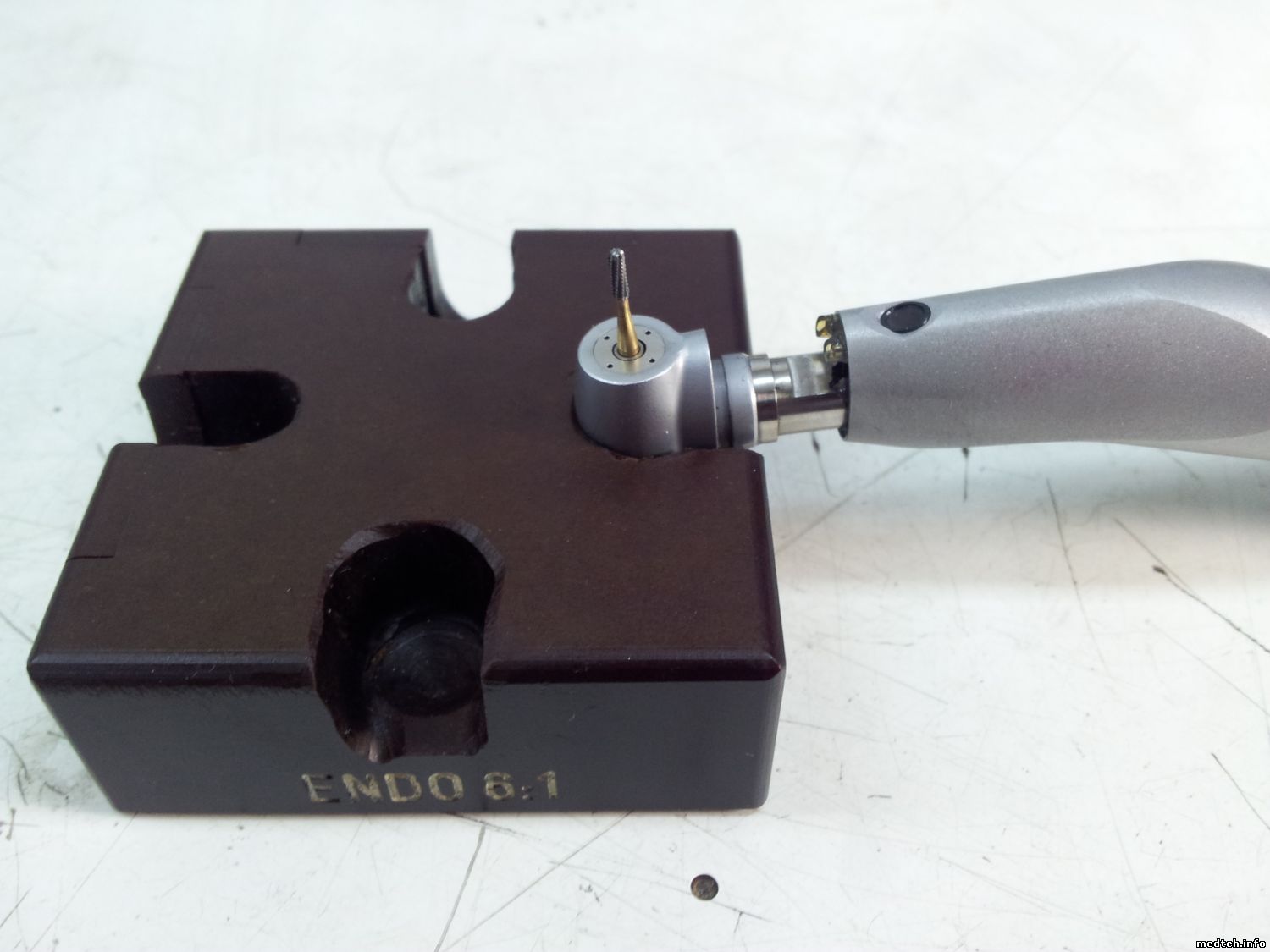

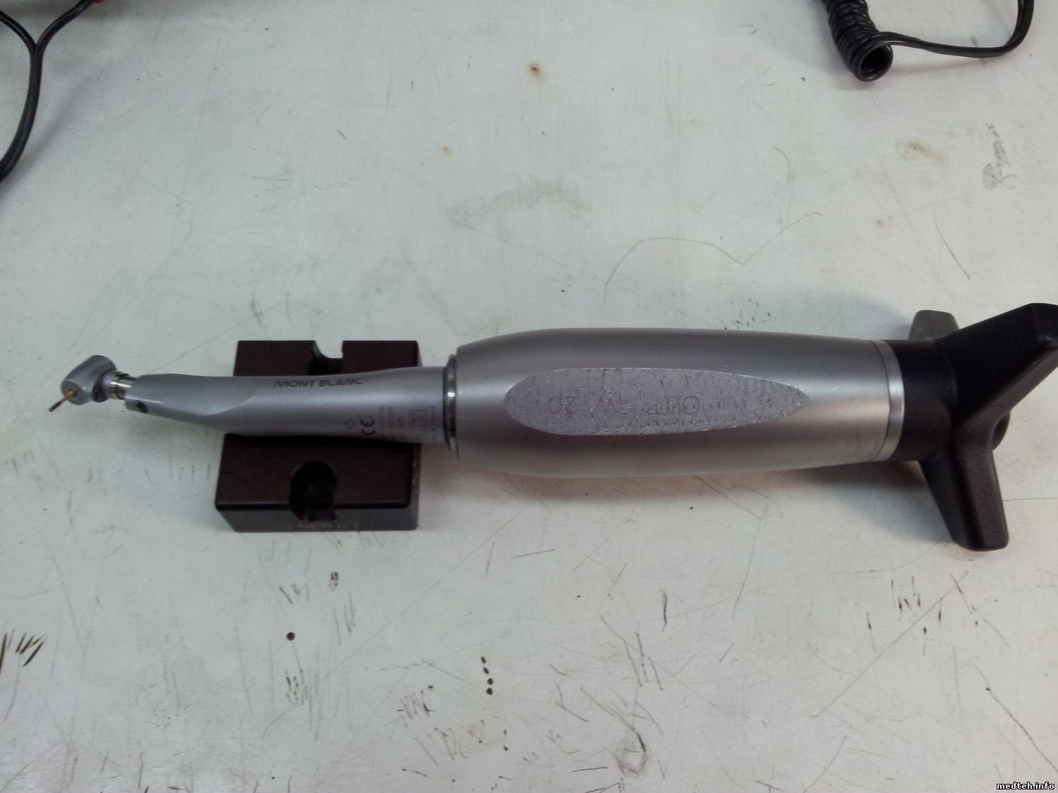

В этом наконечнике локтайта нет, головка вынимается как у Kavo 25LP, внутренняя часть разбирается при помощи цанги или ключа после удаления красного кольца. Немного фоток и PDF-файл с разборкой.
