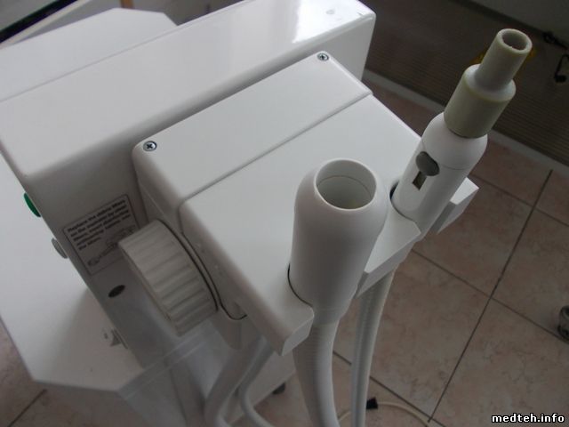

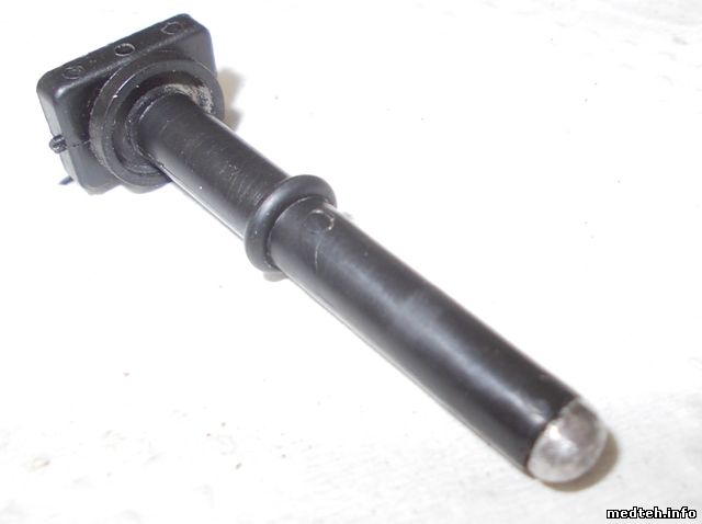

pankalyanДата: Вторник, 30.Авг.2016, 05:58 | Сообщение # 11
Стоматологическое оборудование
г. Горно-Алтайск Республика Алтай
Аспина стала иногда сама включаться. Причина - в износе полусферы кончика штока включения.
Так как шток не только включает микрик, но и распределяет управляющий вакуум на клапана, то было решено ничего не двигать а восстановить саму полусферу. Думал отрезать ее, потом просверлить отверстие и нарезать резьбу.
Но, когда отрезал полусферу, оказалось, что отверстие там уже заранее подготовлено производителем. Все равно рассверлил его до 2.5, нарезал резьбу М3. Резал в аккуратно, тремя метчиками, чтобы не лопнул шток.
Подобрал болт с круглой шляпкой, закрутил. Потом выкрутил, шляпку болта залудил, напаял полусферу, завернул обратно.
По месту подточил надфилем для нормальной работы.
Второй шток, на пылесос, переделывать пока не стал, работает, но, судя по износу, он тоже на подходе.

pankalyanДата: Вторник, 30.Авг.2016, 06:07 | Сообщение # 12
Получилась вечная и сменная головка штока . Одно только беспокоит, зачем сменной головке быть вечной, вернее, зачем вечной головке быть сменной?

МастерБакуДата: Вторник, 30.Авг.2016, 06:44 | Сообщение # 13
просверлить в торце 2-3мм,сделать крестообразный надрез , обмотать скотчем , создав буртик. нарастить синмой торец , обработать под сферу.
