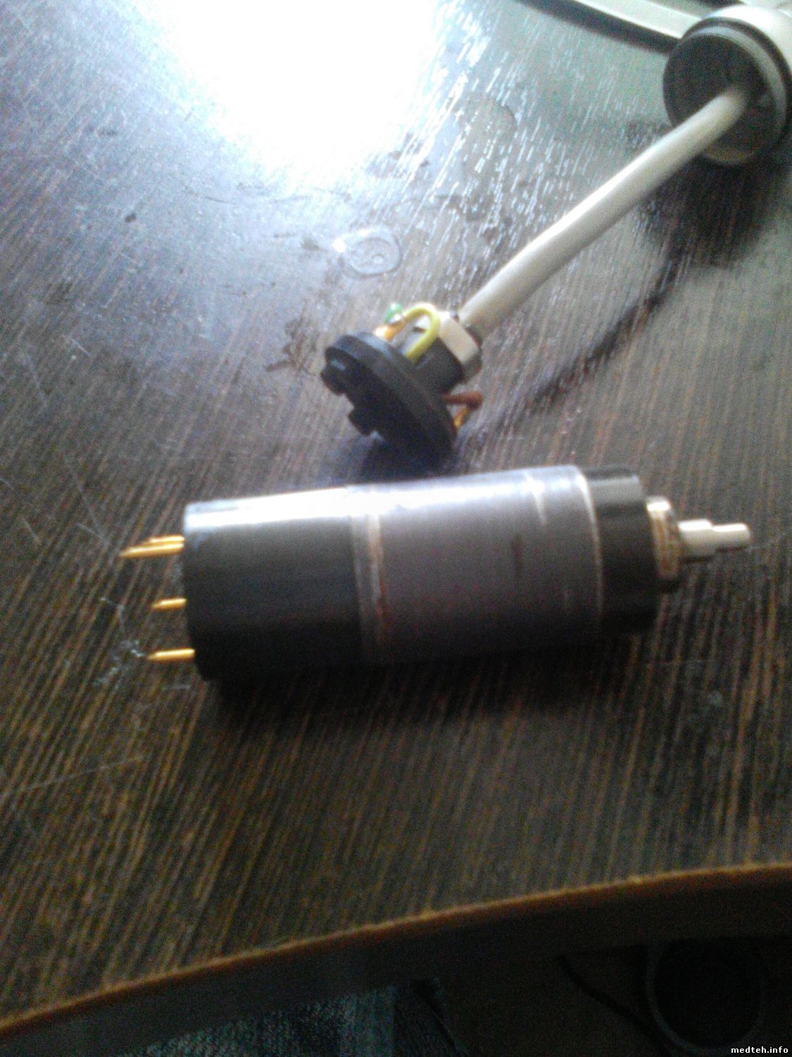

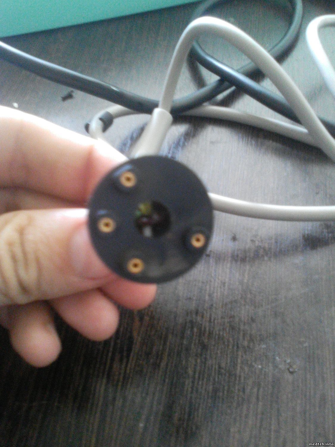

zxc2007zxcДата: Среда, 20.Июл.2016, 08:17 | Сообщение # 5
У вас сообщений: 150
Вологда
Необходимо понять как проверить исправность мотора и блока питания. Мотор на первый взгляд сдох, вот теперь надо проверить не грохнули еще и блок питания, может кто подскажет как померять выход с блока питания и что там должно быть, и как еще проверить мотор на живучесть.

zxc2007zxcДата: Среда, 20.Июл.2016, 15:38 | Сообщение # 7
Вологда
если вы такое спрашиваете - вы наверно биоинженер ?
В итоге разобрался biggrin , в ходе разбора мотора выяснилось что бесколекторный с тремя обмотками статора и с датчиком Холла и у него раскололся магнит ротора.
