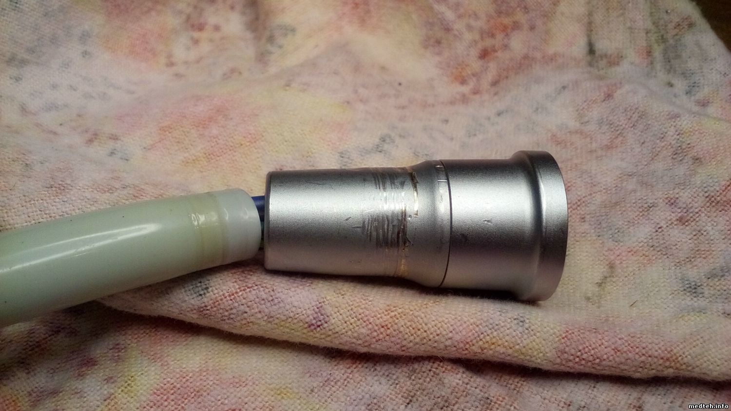

serg006Дата: Понедельник, 06.Июн.2016, 21:12 | Сообщение # 1
У вас сообщений: 394
стомтология
сургут
Собственно давеча порвался рукав на микромоторе ,микромотор безщеточный .Звонили фирмачам , говорят редкий , и как разбирать не знают
Хозяину озвучили прайс , он в шоке . biggrin
Слезно просил спасти ,за разумную денежку ! mail1
Ковырялся , взял в руки пассатижи ,не получается....вот думаю перед применением тяжелой техники попросить помощь зала ! blush

serg006Дата: Среда, 08.Июн.2016, 21:06 | Сообщение # 6

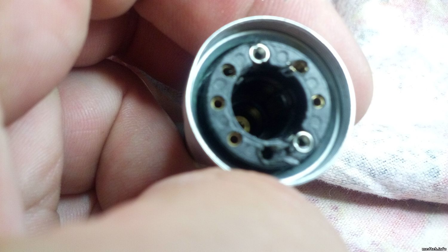

ну а по существу , в соответствии с приложенной инструкцией ,вскрыл ..но у меня оборвались два провода притом под корень ...пришлось аккуратно выпиливать бором ,что б припаяться....и что повезло ,на фото как раз моя сторона ,и видно куда синий и зел провод посажены !
