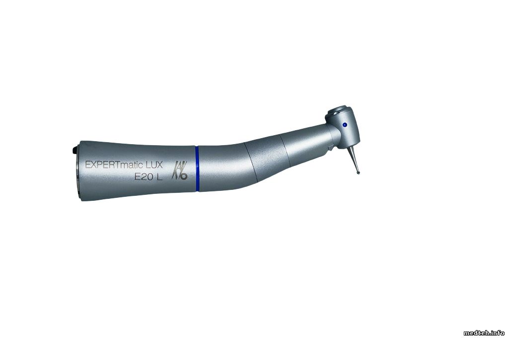

Всем здравствуйте, завтра предстоит попытка замены ротора(картриджа у представителей) в головке, подскажите пожалуйста, реальность данного ремонта, нюансы, может схемкой кто поделится, спасибо.

этот ? имея навыки и инструмент - не сложно . не имея таковых - лучше отдать официалам , пересылка - бесплатно - DHL. подробности на сайте каво.
viktor_evДата: Вторник, 07.Июн.2016, 11:10 | Сообщение # 3
У вас сообщений: 648
X-RAY,
Если это первый ремонт, то там вероятнее всего зубья шестеренок целые и нужно просто поменять 2 подшипника и наконечник проработает еще столько же как и с новым картриджем. Официалы заставят менять весь картридж за космическую сумму.
Бесплатного в Кавы и тем более DHL ничего не бывает. Это лохотрон для наивных. Кава сдерет с вас столько сколько хватит заплатить и DHL и Каво еще останется.

Нет, ремонт не первый, картриджи есть, сама разборка: откручивается торцевое кольцо, а дальше........в том то и дело,, что портить внешний вид не хочу, поэтому и спрашиваю, как??????
не факт nea , они могут быть сильно изношенными и раздолбанными. и подшипники там не только в голове.
и будет это замена подшипников на соразмерные , а не ремонт наконечника . разницу понимаете ?
- ни в коем случае ! в схеме всё понятно (должно быть) но без причиндал - попортите фейс.

Вы такой большой, а в сказки верите. В стоимость ротора уже заложена и пересылка DHL. Я пользуюсь услугами различных фирм экспресс доставок и DHL самая дорогая из них.
Читать нужно внимательней. Я писал.....
X-RAY,
Только когда разберете, и тогда можно будет решить менять подшипники или картридж целиком. Внешне нельзя определить состояние зубьев. Из за большого люфта подшипников создается впечатление что зубья тоже сильно изношены. Если даже будут небольшие заусенцы на шестеренках или даже небольшой износ , то зубья полируются и под нижний подшипник шестеренки подкладывается регулировочная шайба, шестерня становится ближе к шестерне промежуточного вала (т.е. шестеренку нужно поднять на степень износа регулировочными шайбами) и картридж работает еще очень долго. Это ведь не повышайка и тем более не турбина.
а где её взять ? или предлагаете на часовом токарном станке выточить ?

Все просто как в букваре. Тем более есть схема. Ну если не понято, то поворачивается защелка головки влево до упора, выдергивается голова с промежуточным валом, ослабляем крышку, выкручиваем стопорный винт промвала, откручиваем крышку, выдергиваем промвал и вынимаем шестерню головки с подшипниками или без, как получится. Что здесь сложного? Работы на 2-3 минуты.
а где её взять ?
Сюда подходят идеально бронзовые регулировочные шайбы от турбинных наконечников нтс300-05. Эти шайбы делались различной толщины и ими можно идеально выставить шестерню по высоте. Сейчас таких шайб не делают. Когда то очень давно, я был представителем Арзамасского приборостроительного завода, который делал эти наконечники и мне удалось запастись ими и не только по сегодняшний день.

У обоих наконечников защелка не поворачивалась, это меня и ступарнуло. приложив силы и куча изоленты защелка пошла и все стало на свои места. Вообще в накононечниках было много крови,которая забила все механизмы, узлы, и детали.тинки

она с завода застопорена. а тот винт на локтайте biggrin
это не хирургические наконечники , хирургические аналоги разбираются руками полностью. и стоят дороже biggrin
а фиксатор инструмента там не плохой- а сделан так чтобы не сломался инструмент в кости или кость.

Такие шайбы делать не просто. Тем более, когда они отличаются на несколько соток друг от друга по толщине, а их иногда приходится ставить не одну. Но если они есть просто красота.
И при том красного цвета, который наверное коллега принял за кровь.

Какой там фиксатор?Одно полукольцо пластиковое белого цвета вывалилось.Что должно быть не понятно по схеме.Соответственно бор не зажимает.Ремонт не рентабелен.

пластиковое
nea керамика

тот самый полумесяц , подпружиненый хитрой пружинкой .

Т.е. должно быть два керамических полумесяца с пружинным кольцом?
МастерБакуДата: Вторник, 10.Июл.2018, 07:30 | Сообщение # 30
один

Металлический полумесяц можно из хвостовика бора изготовить.

Lenin, это не про этот наконечник , и пружинка тут маленько другая .
