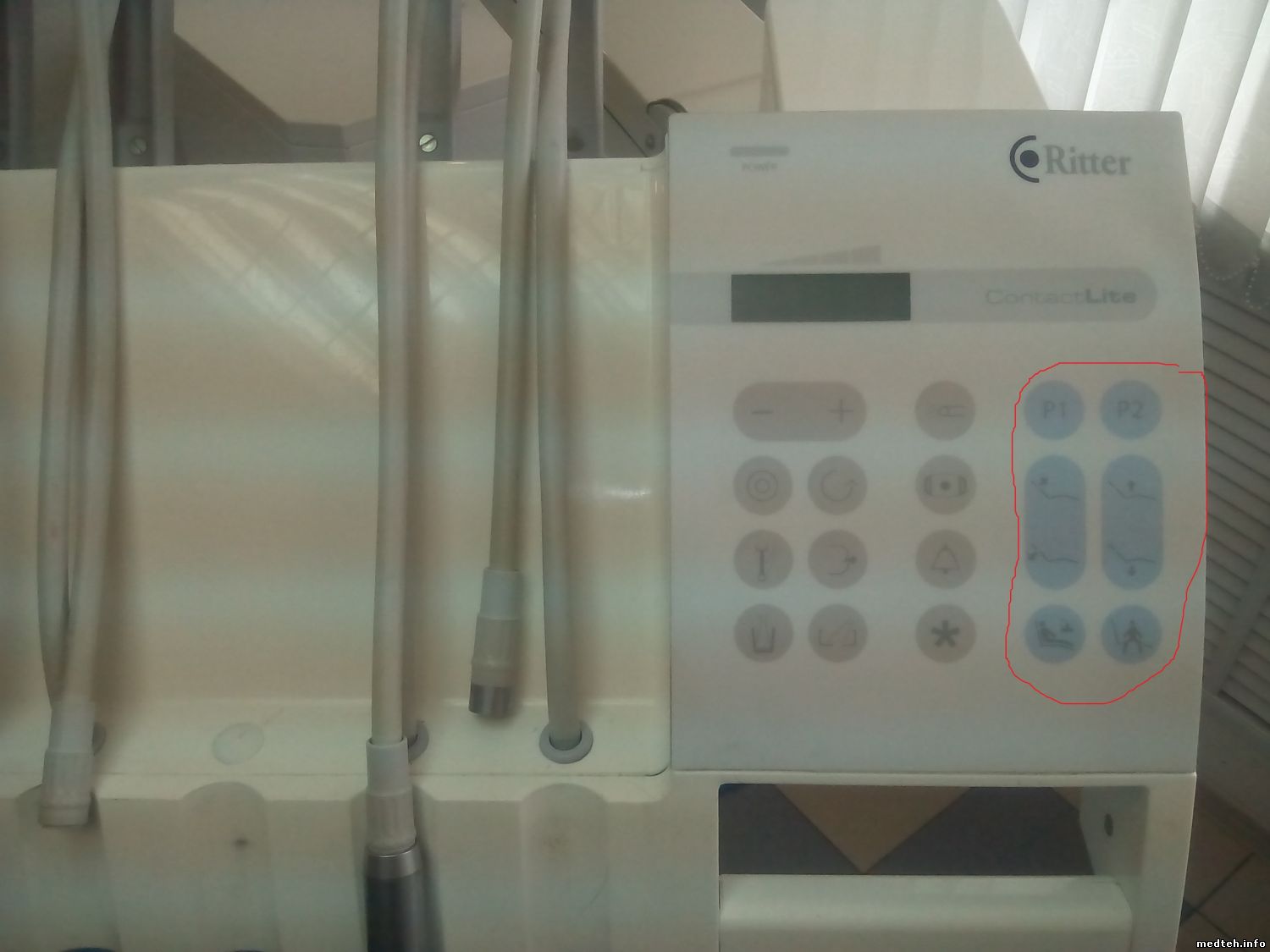

Помогите, пожалуйста, проблема с установкой Ritter contakt 720. Не работает управление кресла не с панели управления (на фото красным выделено), не с педали. Есть звуковой сигнал при нажатии с панели. Все провода (кабели) целые. Если у кого есть по ней какой-либо сервис, буду очень признателен.

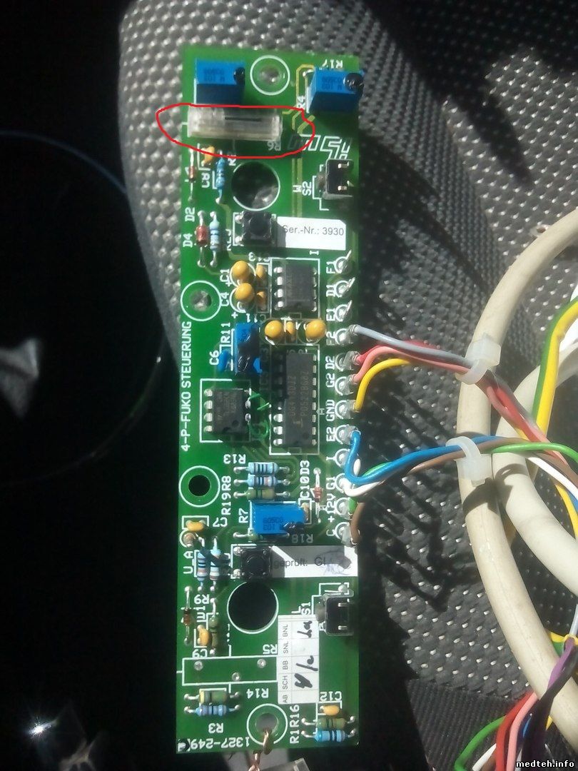

Все дело в педали. Проблема с реостатом. Только замена платы. Будем решать. Реостат не найти.

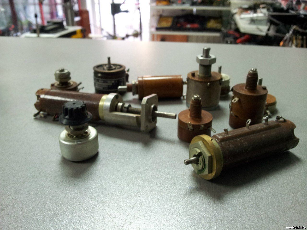

МастерБакуДата: Понедельник, 25.Июл.2016, 21:57 | Сообщение # 6
Цитата chelog ()
Реостат не найти.
почему ? фото можно ?
bektyishДата: Вторник, 26.Июл.2016, 18:39 | Сообщение # 7
https://new.vk.com/minidreli
здесь смотрел - в магазине много запчастей от старой аппаратуры ( от мед тоже ) , не грех и на радиорынок сходить

Простите, за долгий ответ. Все дело в реостате было. Взяли от старой педали. Все заработало. На фото красным выделено.
