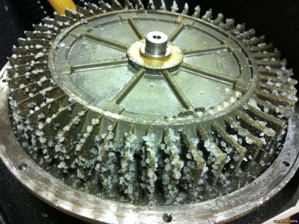

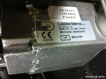

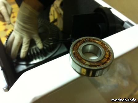

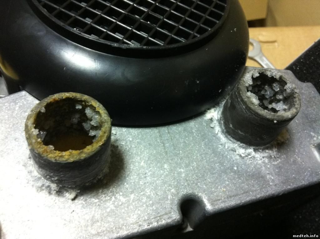

Привезли в ремонт Аспину после полугодовой эксплуатации. Бросились в глаза внешние проблемы на швах и соединениях. Вскрытие привело в легкий шок! Как можно было умудриться довести до такого состояния? Ну, то-есть понятно, конечно, но все равно прикольно!
Vik-TORДата: Среда, 17.Авг.2016, 18:24 | Сообщение # 2
У вас сообщений: 24
электромеханик, сервисный инженер
Мурманск
А чему собственно говоря удивляться? Промывают пенообразующими растворами, вот и попадает в помпу, где и кристализируется клиня крыльчатку. Вдобавок ещё и люминь окисляется. А может датчики не срабатывают. Смотрели?

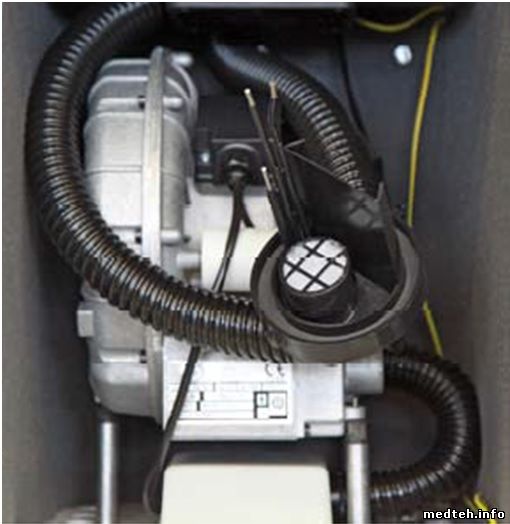

...из руководства SM-DO M-RU-20_11-2015
7.3. Использование фильтра в разделительном сосуде
Фильтр в разделительном сосуде обеспечивает дополнительную защиту всасывающей полости,
предотвращая попадание в нее влаги от пены. Пена образуется в разделительном сосуде при
определенных условиях всасывания.
10. Когда дентальное отсасывающее устройство длительное время не используется,
необходимо провести очистку и дезинфекцию всех частей, как это описано в главах
9.1, 9.2, потом включить сетевой выключатель в положение „I“, вынуть
отсасывающие шланги из держателя и оставить всасывание воздуха (примерно 15-20
мин.) через них так, чтобы отсасывающая система основательно просушилась."
Для справки:
025200220 фильтр (крышки сосуда сепаратора)
У вменяемых пользователей работает, "дяди васи" удаляют, как досадное сопротивление...
"Длительное время" - это более 24 часов)))
