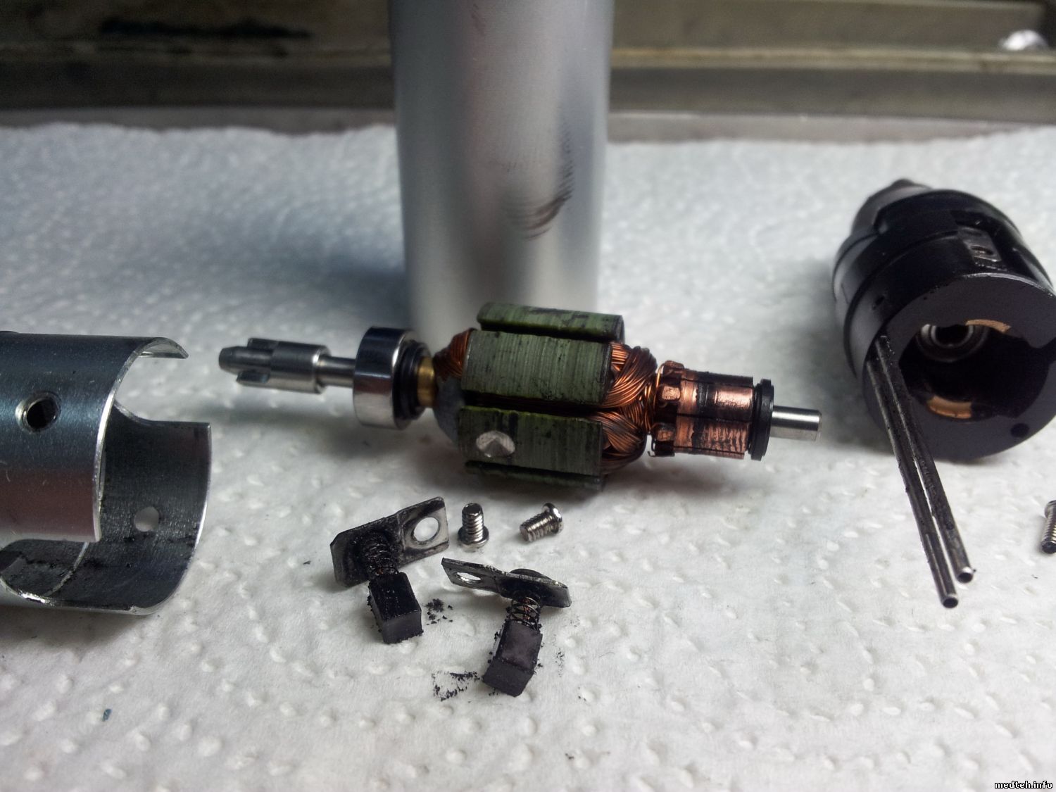

Уважаемые коллеги, прошу помощи, отдали в ремонт микроэлектромотор MicroNX мод. NX-HW100, жалобы на падение мощности при работе, микроэлектромотор щёточный, снял верхнюю часть, можно вытащить передний подшипник, но дальше никак, внутренняя часть вращается в кожухе, попробовал сдернуть кожух, не идет, дополнительных винтов и стопоров не вижу.

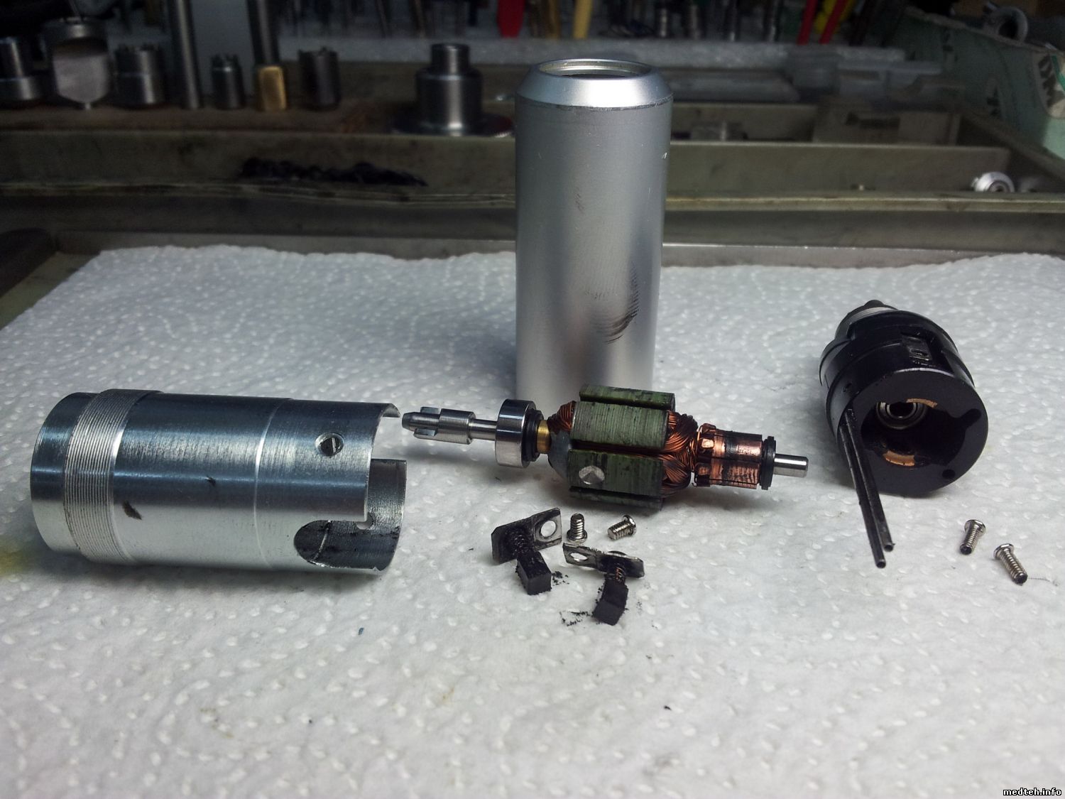

Приветствую коллеги, микромотор разобрал, советы astra и МастерБаку помогли, сильнее придавил внутреннюю часть со стороны трубок и открутил кожух в сторону коннектора присоединения к шлангу, там в кожухе есть проточка, в которой кожух вращается на корпусе, когда пройдет резьбу (я так понял shok ). Ротор и щетки в масле и щеточной пыли, помою и пусть работают дальше... Astra и МастерБаку, спасибо, плюсики улетели.

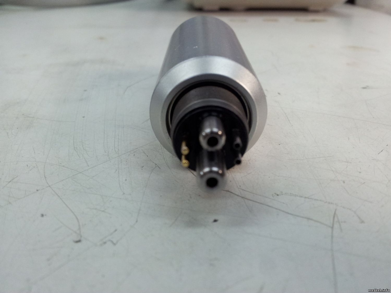

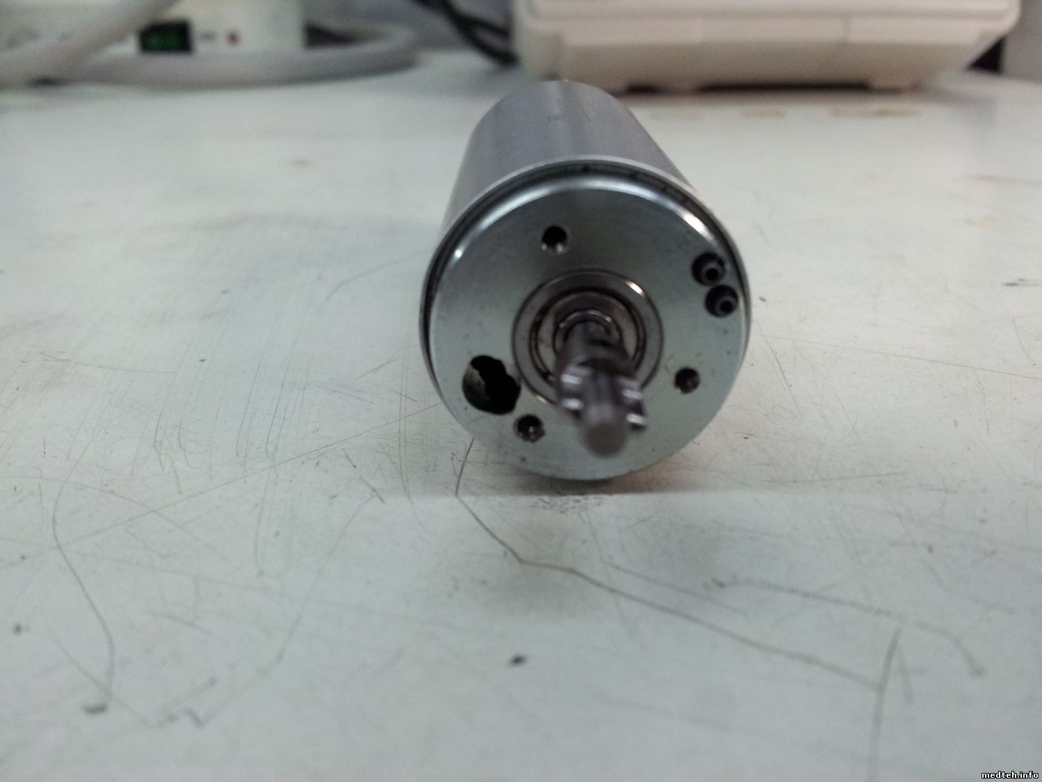

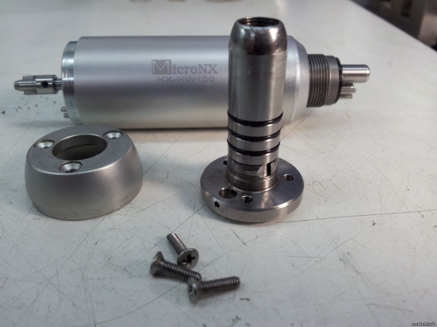

Фото и инструкция пользователя.

Коллектор в нормальном состоянии,помыть и просушить. Щетки я отмачиваю после масла в спиртобензиновой смеси. И просушиваю феном паяльной станции.
При сборке для направления трубок в отверстия на корпусе можно воспользоваться мандренами.

якорь с балансировкой ? shok немного коряво , но good
