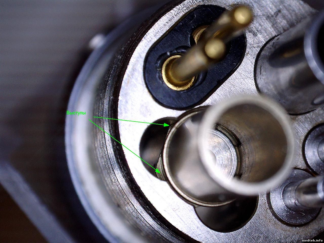

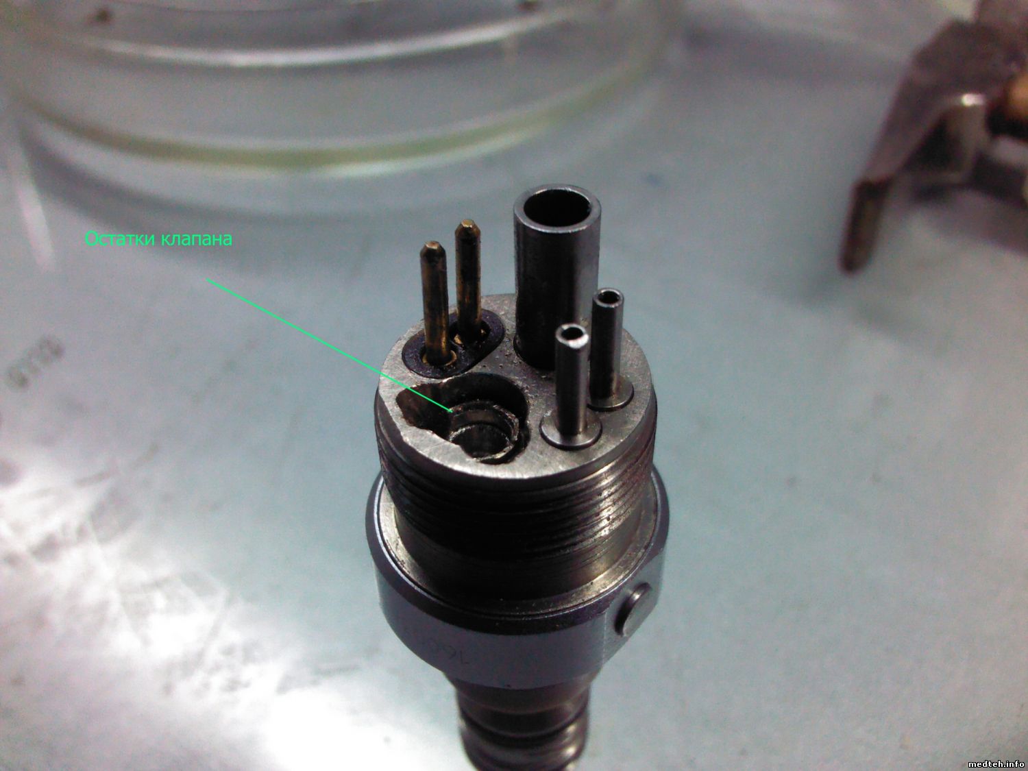

очень часто обламывают трубку выхода воздуха - может кто знает как это устранить
МастерБакуДата: Суббота, 01.Окт.2016, 17:26 | Сообщение # 2
при хорошей прокладке и затяжке на гильзе шланга всё должно быть нормально. можно попытаться извлечь обломок и заменить на кусок от наконечника М4, посадив на клей или локтайт
Попытаюсь дать подсказки к этой загадке. Эта трубка (сброса обратного воздуха), не так проста как кажется на первый взгляд.
Цитата rozzi70 ()
Можно попробовать подобрать трубку меньшего диаметра, вогнать в оставшийся кусок и затем перейти на диаметр под обратный воздух, после залить эпоксидкой или поксиполом? Конечно это немного геморно, но как вариант.
Кто удосужился заглянуть в неё, поймет, что устроена она не просто, в ней находится некий перепускной клапан о точном назначении которого я сказать не могу nea Т.К. сомневаюсь в своих умозаключениях. Но был такой факт, когда пришла целая партия бракованных унификсов. Брак заключался в том, что наконечник не мог набрать обороты, при установке проходного манометра предварительно отрегулированное давление оказывалось чуть-ли не не бар ниже, а Unifix в это время издавал неприличный звук характеризуемый всеми как "пердёж". Т.Е. давление сбрасывалось именно через выше указанный клапан. BienAir брак признал не вдаваясь в подробности unknown сказали, что неисправен клапан. Бракованные изделия заменили.
Мне захотелось в этом разобраться. Нашёл совсем убитый унификс. Посмотрел на эту трубку и решил, что её можно извлечь повернув градусов на 60, чтобы вышли из зацепления выступы.
astraДата: Четверг, 13.Окт.2016, 12:09 | Сообщение # 17
У вас сообщений: 364

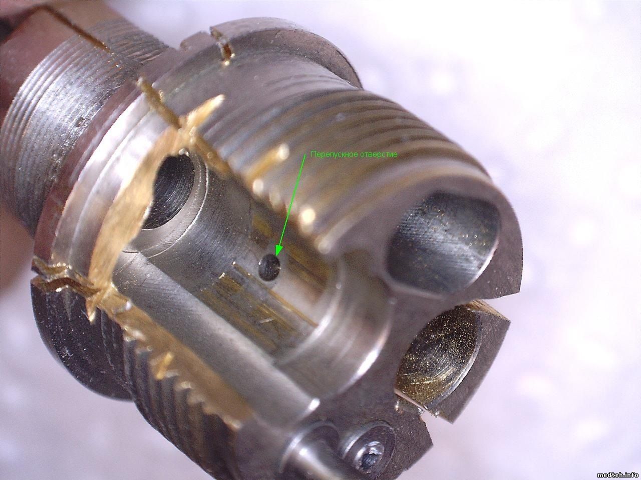

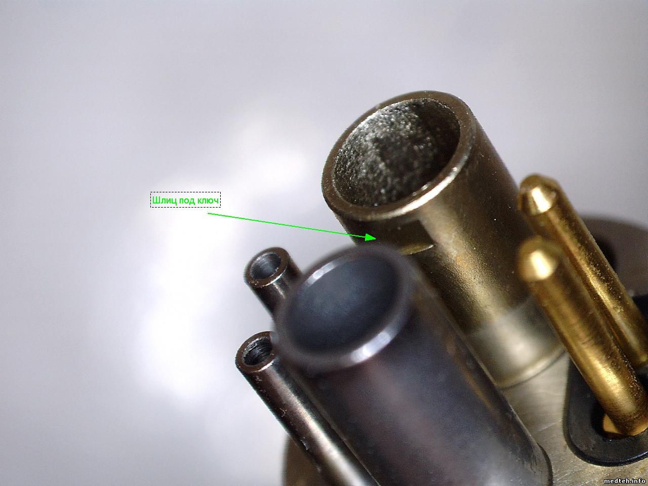

Круглогубцы мне в помощь blush Результат был примерно как на фото автора. Трубка сломалась Т.К. имеет внутри три выреза и соединяется с нижней частью ( самим клапаном ) тонкими перемычками. А дальше стало проще, повернул выступы вышли из зацепления и я его извлек. Там действительно был клапан, детали которого видно на втором фото автора темы, у меня они к сожалению не сохранились, утеряны за давностью лет. Я предполагаю, что есть специальный инструмент для снимания этой трубки, предположения основаны на том, что на трубке есть паз, возможно для спец. инструмента. shok Вот такие хитрости. У меня ещё сохранился раскуроченный корпус где видно отверстие соединяющее две трубки (трубку подачи рабочего воздуха и Трубку-клапан сброса).
