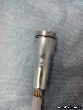

Обрыв шланга возле разъёма. Как разобрать - помогите.

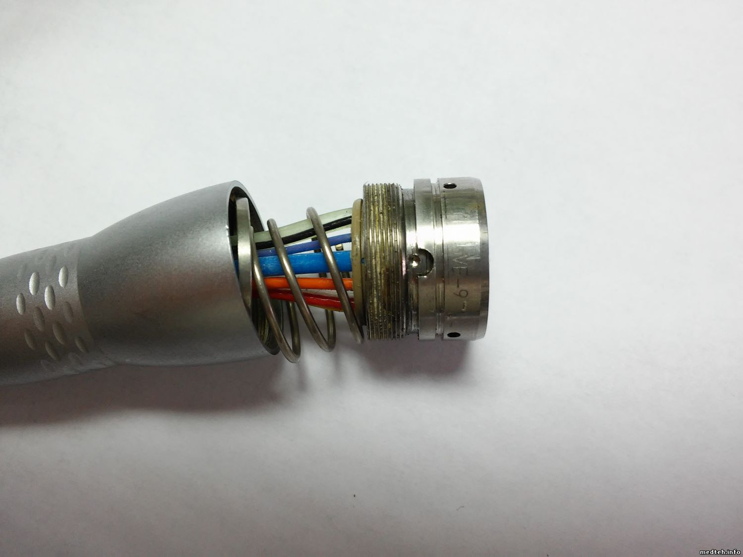

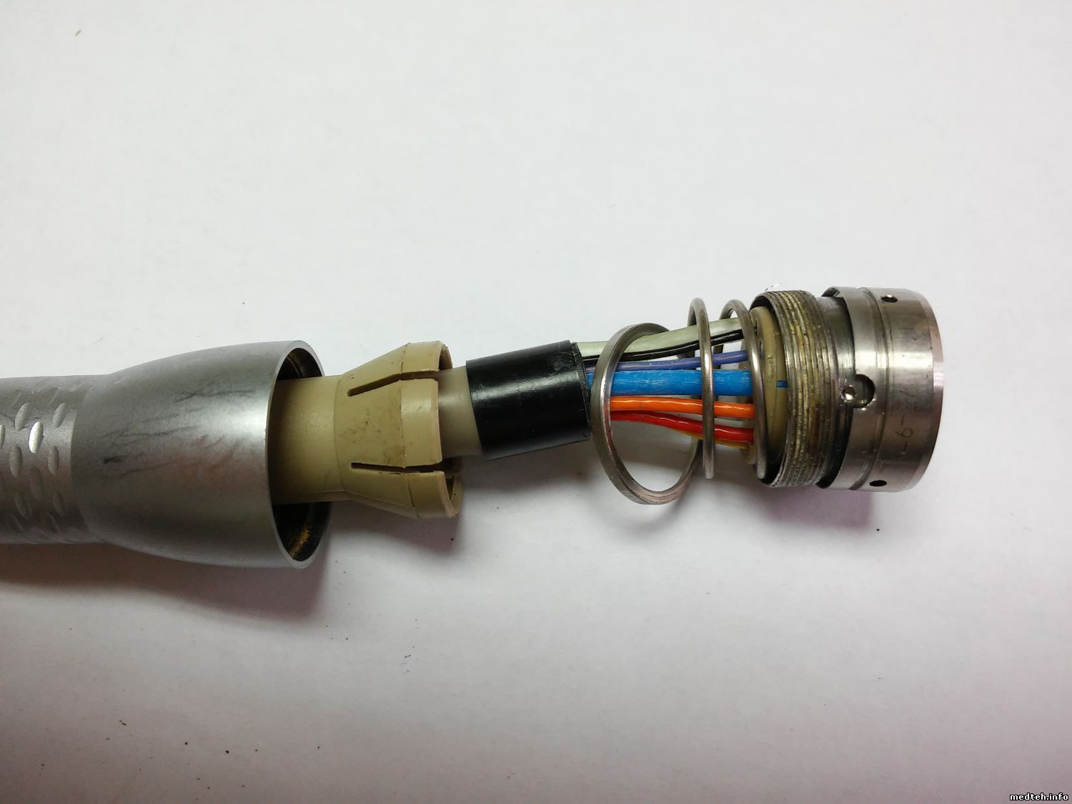

Нашел разобранный разъем, фото
Nick_OДата: Понедельник, 10.Окт.2016, 07:30 | Сообщение # 7
У вас сообщений: 156
Западная Сибирь
Шланг заново натянуть внутрь разъема можно, на фото вроде понятно, как разобрать. Нужен ключ, чтобы зажать с двух сторон, а потом уже открутить.

Особого ключа там не надо. Совместить отверстия и чем нибудь застопорить. Открутить нижнюю часть.

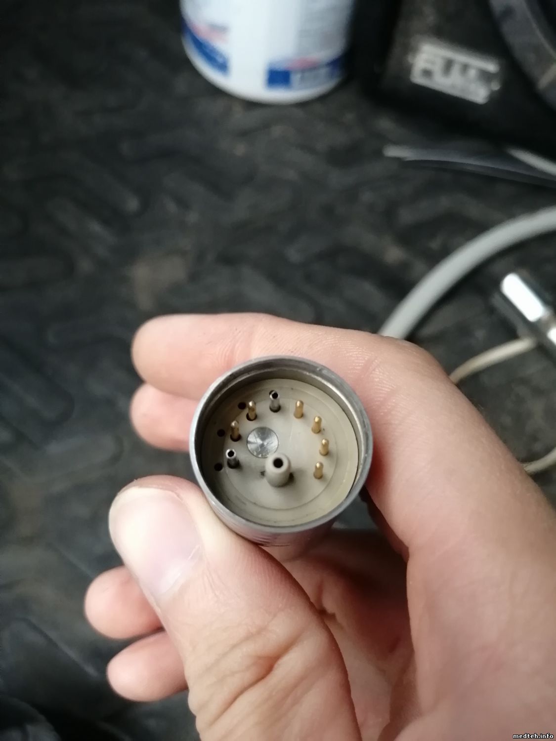

Возник вопрос с микроэлектромотором EA-50LT данный мотор бесщеточный. Перестал работать, при нажатии на педаль немного дернится и всё. Сняв его с шланга, увидел 6-ть контактов, левые два на лампу, четыре справа на обмотки. Так вот, трое из этих четырёх прозваниваются между собой, а один нет. Вот и терзают теперь сомнения, что обрыв. Впервые с такими моторами, не судите строго. Провода в шланге целые.

Ротор крутится. Пытаюсь проверить обмотки. На микроэлектромотор идёт 4-е провода, на форуме писали, что 3-и обмотки соединенных звездой со средней точкой. 3-и контакта звонятся между собой с сопротивлением примерно 1,5 Ом, предполагаю, что это обмотки. Один контакт звонится с остальными только в одну сторону, как будто через диод, зачем пока не понятно.
