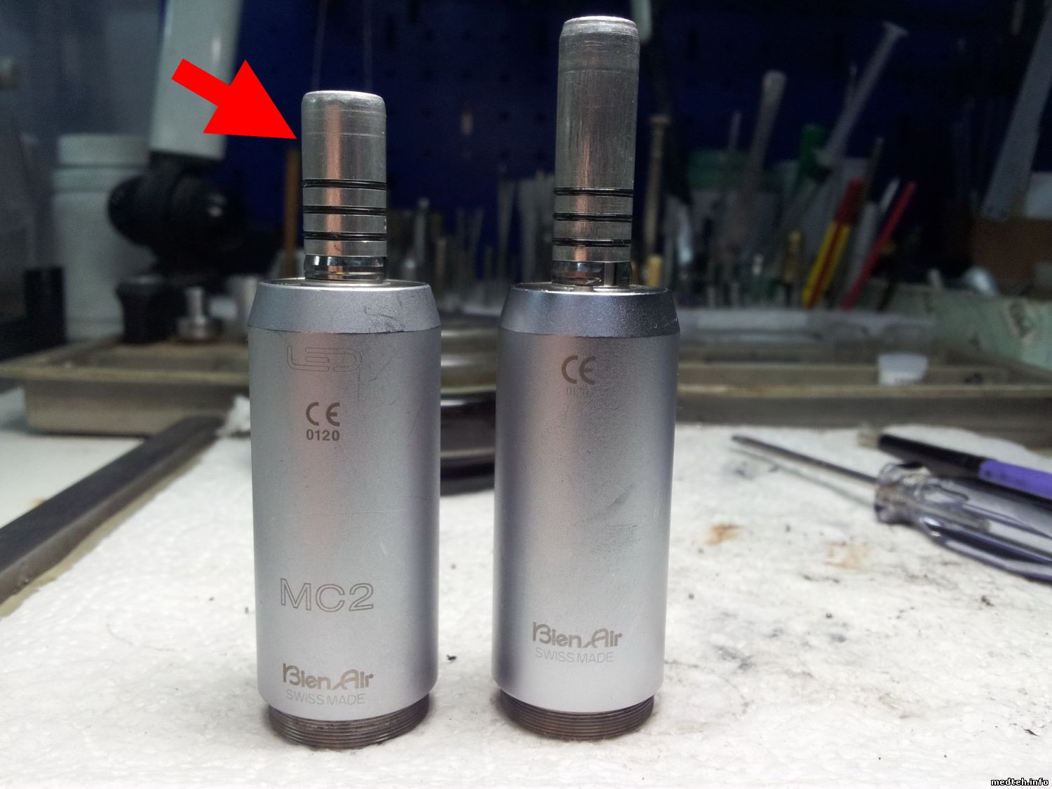

Доброго дня коллеги, поделитесь пожалуйста схемой разборки микромотора Bien Air MC2 LED (с укороченным разъемом) или подскажите кат. номер детали (на фото), забилось водяное отверстие извест. отложениями, при попытке прочистить, порвалось уплотнительное кольцо, внутри отверстия, куда входит трубка. Разобрать возможно или нет? Схема требуется для последующего заказа з/ч.

Благодарю за предложение, сам в сервисе работаю, канал уже прочистил, вода идет, но подтекает внутри разъема, т.к. нет уплотнительного кольца. Схемой не поделитесь? Давно проходил обучение на Bien Air, пароль доступа потерялся, а так схемы почти на весь инструмент есть...

подтекает в разъеме из за резинки внутри разъема, особенно если шланг поворотный - его нужно разбирать

Наверно непонятно выразился, протечка из водяного отверстия, куда входит водяная трубка. Порвалось уплотнительное кольцо. Нужен укороченный интра-разъем.
