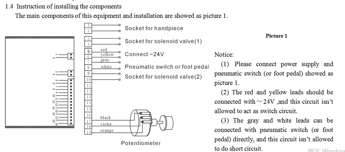

Нужно знать какие контакты в 15 пинном порте отвечают за подключение регулятора мощности, переключения режимов и т.д.

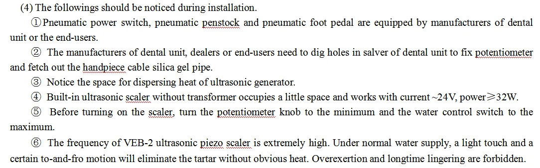

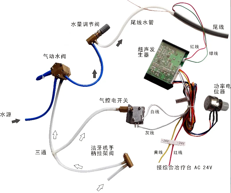

Провел самостоятельные поиски по Интернету.
В копилку форуму выкладываю это.
