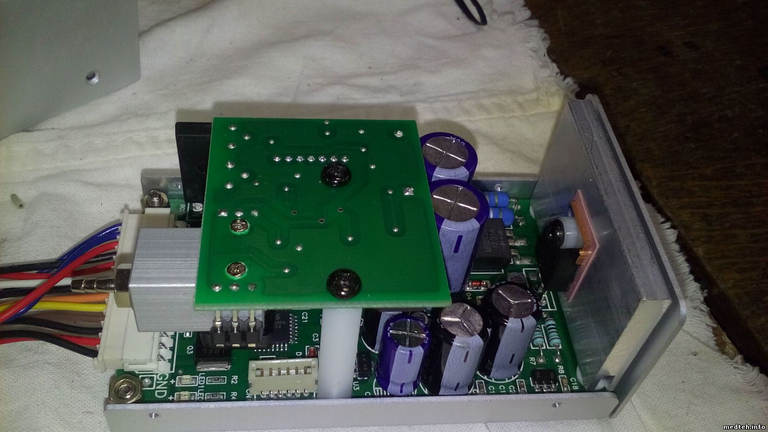

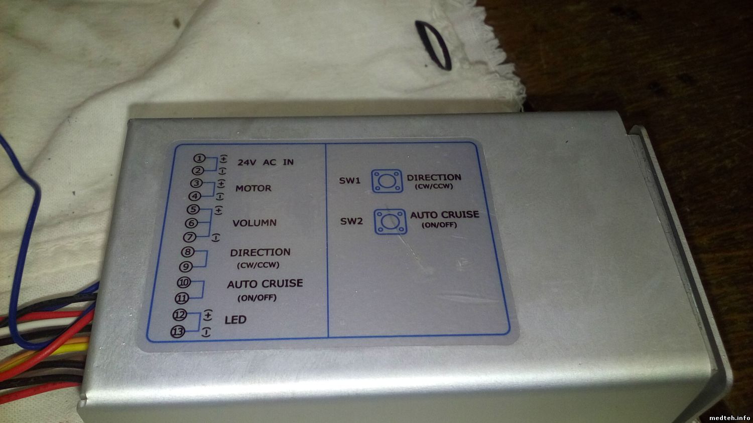

Собственно , тут возникла проблема - в городе умудрились поставить несколько комплектов таких блоков и эл моторов ( эти кЕтайцы такие выдумщики- они контакты для света поставили туда , где у обычных наконечников свет подключается ) ну да ладно , поменяли на MC-3 , но тута начали блоки глючить ,точнее они с самого начала выдавали ошибку по превышению нагрузки, но как то все руки не доходили .
Что имеем - при работе , чуток даешь нагрузку и мотор встает ,мигает авария и требует сбросить ошибку. Мож кто уже сталкивался ?или мож у кого документашка есть на это чудо ...
.если нет программной регулировки , я так полагаю нужно искать токоограничивающий резистор , обычно с них снимается напруга для контроля ....кто что думает !!!!????

Проверьте эл.конденсаторы на esr.
вроде вздутых нет ...цепь по нагрузке попробую посмотреть и поменять ...что то подозрительное ....тем более у нас тута зима началась .....на вторник 50 обещают

solo46Дата: Понедельник, 19.Дек.2016, 15:16 | Сообщение # 7
У вас сообщений: 140
инженер-электронщик
Курск
Бывают на вид,как только с магазина, а проверяешь-"сухой".
