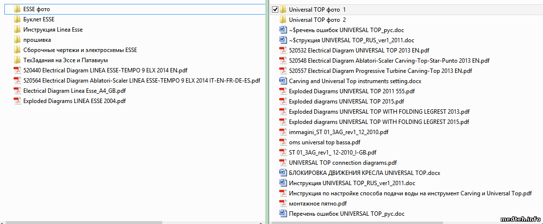

МастерБакуДата: Понедельник, 16.Янв.2017, 22:25 | Сообщение # 14
Цитата PavelProst ()
документашек сервисных нет не у кого?
вам что-то из этого ? (скриншот экрана)
мои условия знаете . bye2
Сообщение отредактировал МастерБаку - Вторник, 17.Янв.2017, 15:00

на вопрос про сервисную документацию кидать фотку столика и инструкцию,
а потом скидывать скрины документации rofl
МастерБакуДата: Четверг, 09.Мар.2017, 12:12 | Сообщение # 20
Цитата serg006 ()
я кстати тоже не вижу трудности в подключении электромотора , в "линии" все сделано блоками , и нужно только разобраться в коммутации...просто нужно понять логику изделия !
хочешь правда сыграть в эту игру?
скреншоты привёл чтобы увидели что информацией обладаю .
