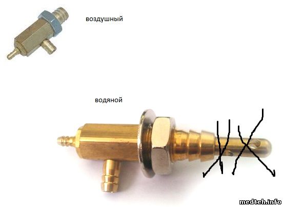

я так понимаю, что выход из слюноотсоса http://vfl.ru/fotos/c56d89e815772116.html должен шлангом соединяться с http://vfl.ru/fotos/c7c10d4d15772136.html в свою очередь трубка с которой идет воздух при снятии слюноотсоса должна подключиться к этому месту эжектора http://vfl.ru/fotos/a63314cd15772156.html и последний шланг должен одеваться на это место http://vfl.ru/fotos/4da09b2115772163.html и потом идти в емкость...

тот эжектор который у вас - от китайской машины , у гнатуса он меньше , с меньшим потреблением воздуха . т.е. у вас от пылесоса а там был для слюноотсоса.

у вас от пылесоса
Вообще-то это эжектор ВОДЯНОГО СЛЮНООТСОСА! yes
водяной, значит с воздухом работать не будет?
МастерБакуДата: Понедельник, 23.Янв.2017, 00:45 | Сообщение # 19
будет но не эффективно . большой расход воздуха при малом разряжении. можете попробовать , но удалите выходной узел
art-i-kДата: Понедельник, 23.Янв.2017, 09:39 | Сообщение # 20
у тех кто продаёт гнатус у вас.
Какие-то все сомнительные конторы "ноу нейм". unknown
Есть у нас сейчас универсальные (причем ставятся официально производителем стомат.оборудования): в сборе работает как водяной, при отделении выходной части вместе со штатным уголком-как воздушный.
МастерБакуДата: Понедельник, 23.Янв.2017, 14:22 | Сообщение # 21
оптимальный эжектор очень точно рассчитан на несущую среду . воздух менее плотный чем вода . работать будет , но ни хорошо ни плохо - так себе .
art-i-kДата: Понедельник, 23.Янв.2017, 15:40 | Сообщение # 22
Я лично ставил такие как описывал. Причем,изначально были заказы на водяной принцип отсоса,но условия не всегда позволяли (недостаточный напор воды) и приходилось эти же самые эжектора переподключать на воздух. Итог: как у Маяковского "сосать и никаких гвоздей-вот лозунг мой и солнца!"
МастерБакуДата: Понедельник, 23.Янв.2017, 16:12 | Сообщение # 23
куди ж воно подінеться при 6 атм! rofl
goscha-belДата: Понедельник, 23.Янв.2017, 18:28 | Сообщение # 24
Аналогично! Причём вообще без каких-либо переделок и док доволен, (то, что расход воздуха увеличивается довожу почти под роспись). Причём этот вариант менее болезненный, чем когда доктора "мастерят" какой-нибудь переходник к пылесосу. yes
