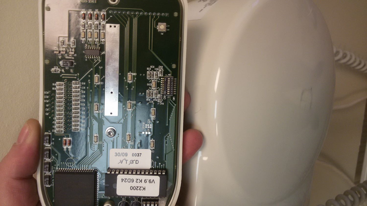

Добрый день. Нужна помощь.
Kodak 2200 установлен с выносной кнопкой, кнопка высокого на внутреннем пульте отключена. Необходимо восстановить работоспособность кнопки на пульте.
Кто знает какие джамперы нужно переключить в пульте? Может у кого есть service manual именно на эту модель?

Конечно снимал. В пульте 8 шт. джампов. к сожалению фото остались на рабочем компе.
какой джамп за что отвечает?

титовДата: Вторник, 10.Янв.2017, 09:32 | Сообщение # 6
У вас сообщений: 186
инженер по МО
фото

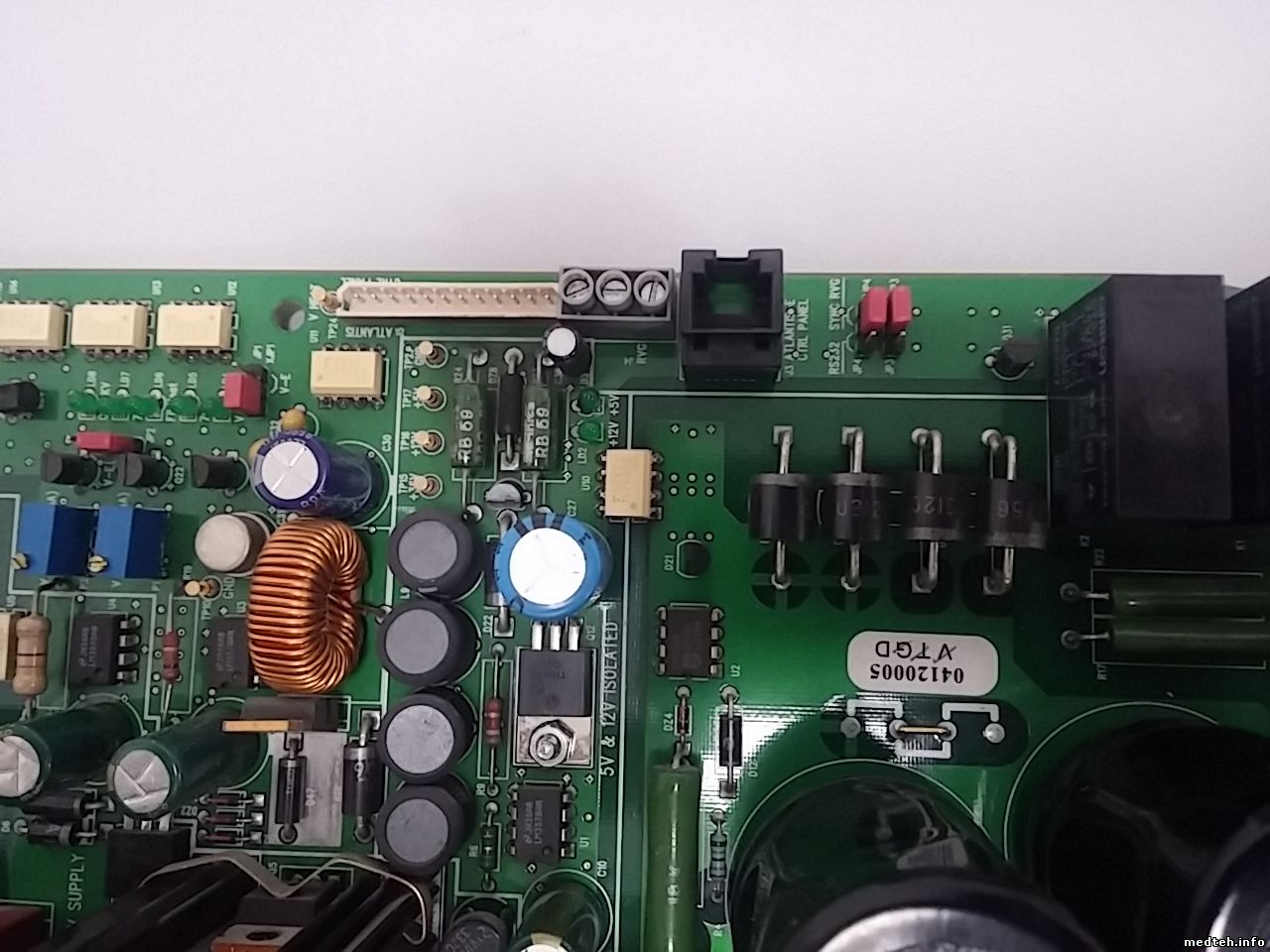

Alex-vlДата: Вторник, 10.Янв.2017, 10:12 | Сообщение # 7
У вас сообщений: 58
Переключается внутри блока рентгена- красные перемычки справа.
Сообщение отредактировал Alex-vl - Вторник, 10.Янв.2017, 10:16

Все разобрался
В Service manual все описано

levschaДата: Четверг, 12.Янв.2017, 13:11 | Сообщение # 11
У вас сообщений: 1440
Сочи(Адлер)
а я не нашёл
насколько я помню 4-ый джампер на пульте,если срочно надо,могу глянуть
