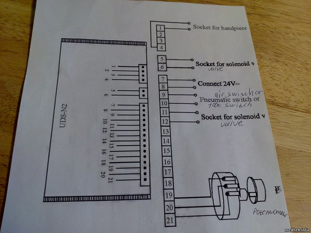

Добрый день. У меня есть стоматологическую установку A-дек 511. Внутри установлен электрический мотор EA -52 LED. Нашел на Е бэе этот скалер. Посмотрел на схему усановки скалера, вроде ничего сложного установить, но я не знаю, что такое воздушный выклюатель и как этот калер приоединить к нему. Вообще,есть ону меня или нет.
Посмтрел схему оеднения Сателек вроде все тоже самое, но мне сказли, что Сателек идет уже с таким выключателем.
Помогите, пожалуйста с советом, как соединять этот встроенный скалер к установке? Спасибо.

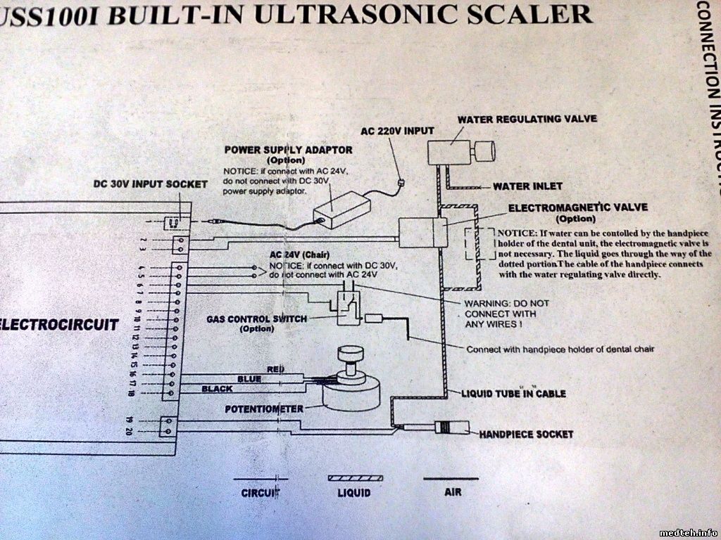

По поводу скалера это Woodpecker Built in Dte-V2 LED Ultrasonic Piezo Scaler for Dental Chair.
Я сконтактировал с предприятием Woodpecker и они обещали прислать фото пошагово как инсталировать. Все их соединения ясны за ислючением воздушного электро-выключателя. В А-дек сказали, что они устанавливают на свои установки Савитрон и этот выключатель уже идет в комплекте со скалером.
Уважаемый Мастер, такой выключатель, как Вы показали, у меня стоит внизу установки (электрический блок). Когда я включаю Основной (мастер) воздушный выключатель то воздухом включаю всю установку (кресло) и конрольный блок установки начинает работать. Этот выключатель находитс далеко внизу и его клемы заполнены. (У меня он ломался и я его менял). У меня есть драйв воздух вверху. Наверное, надо соединить этот дрйв воздух с таким выключателем. Вот только как и где взять этот выключатель.
Я подразумеваю, что такой выключатель должен стоять где-то вверху. Наверное, его нужно докупать как-то
По схеме, которую мне прислал Woodpecker, этот выключатель обозачается как Аir switch или Pneumatic switch. Такое впечатление, что он соединяется гдето с педалью.
сфотографируйте , отсканируйте - выложите сюда.

Еще раз попытаюсь объяснить ситуацию. Я собираюсь купить Woodpecker Built in Dte-V2 LED Ultrasonic Piezo Scaler он встроенныйю Мне нужно знать на 100%, что я его подключу в свою установку. Схему подключения мне прислали из фирмы производителя.
По всей видимости все электрические разъемы в коробке у меня есть, но вопрос состоит в Воздушном выключателе (Air switch). По всй видимости мне его нужно будет докупать. По крайней мере в Woodpecker Built in Dte-V2 LED его нет. Я звонил в фирму производителя Cavitron. Это тот скалер, который A-dec (у меня это кресло) устанавливает на свои кресла. Там мне ответили, что Air Switch уже входит в комлект со скалером.
У меня на кресле есть один воздушный выключатель, который включает электричество на всей установке. Переустаналивать его в Delivery box наверх я не вижу необходимости (его тяжело достать из Power box внизу, контакты открытые, можно купить похожий выключатель по функциям).
Я нашел на сайте производителя запчастей для A-dec есть много других выключателей которые могут мне подойти. (смотри по этой ссылке)
https://dcionline.com/parts/search-results/?partNumber=&keywords=air+electric+switch
Мой вопрос, какой из этих выключателей мне нужен. Есть разное назначение: "Normaly Open" или "Normaly Clouse" (я подразумеваю, что мне нужен NO выключатель). Далее по давлению. Мое рабочее давление 80 PSI. Тут выключатели которые активируются на 25 PSI и на 10 PSI.
Вообще, подойдут ли эти выключатели или нет?
Вот вроде и все. Спасибо за квалифицированный технический ответ.

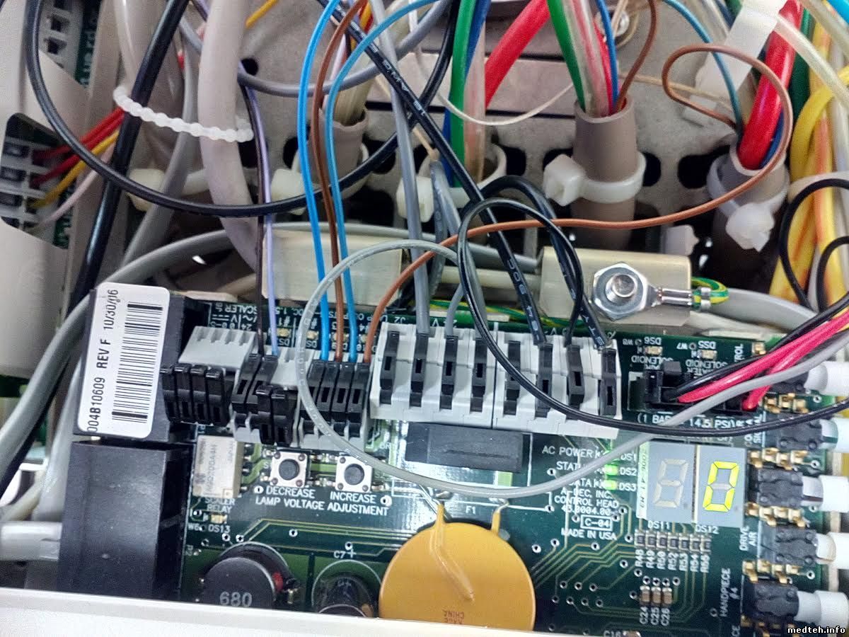

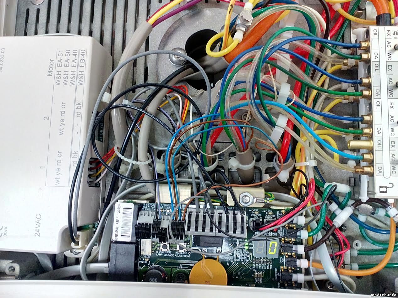

МастерБакуДата: Суббота, 04.Фев.2017, 19:38 | Сообщение # 12
vlad72, мы умеем читать , а вы ? у вас на плате написано - скалер. и даже управление есть .

МастерБакуДата: Суббота, 04.Фев.2017, 21:13 | Сообщение # 14
не вижу вашего спасибо
но это вам не поможет. у вас схемы от двух разных блоков , какой вы собираетесь купить.
Цитата vlad72 ()
вы скалер хотите вместо штатного выхода встроить ?
да конечно.
зачем вам терять штатный пневмовыход и искать геморой на свою голову ? купите автономный скалер с ёмкостью для воды и пользуйтесь.
