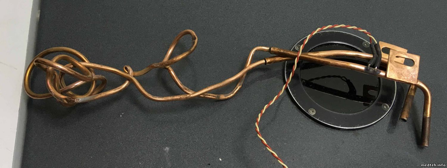

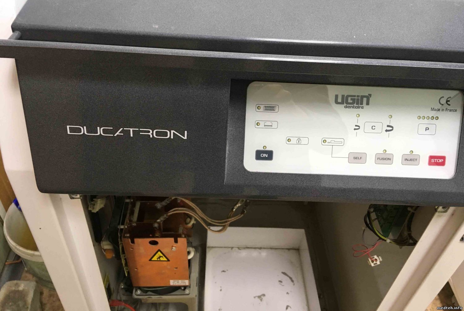

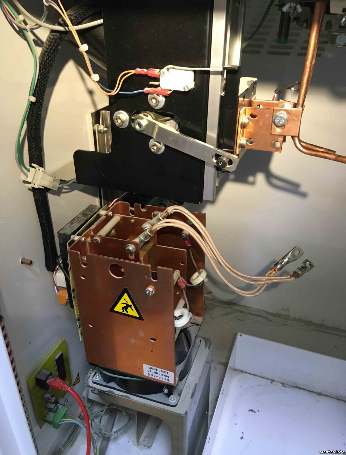

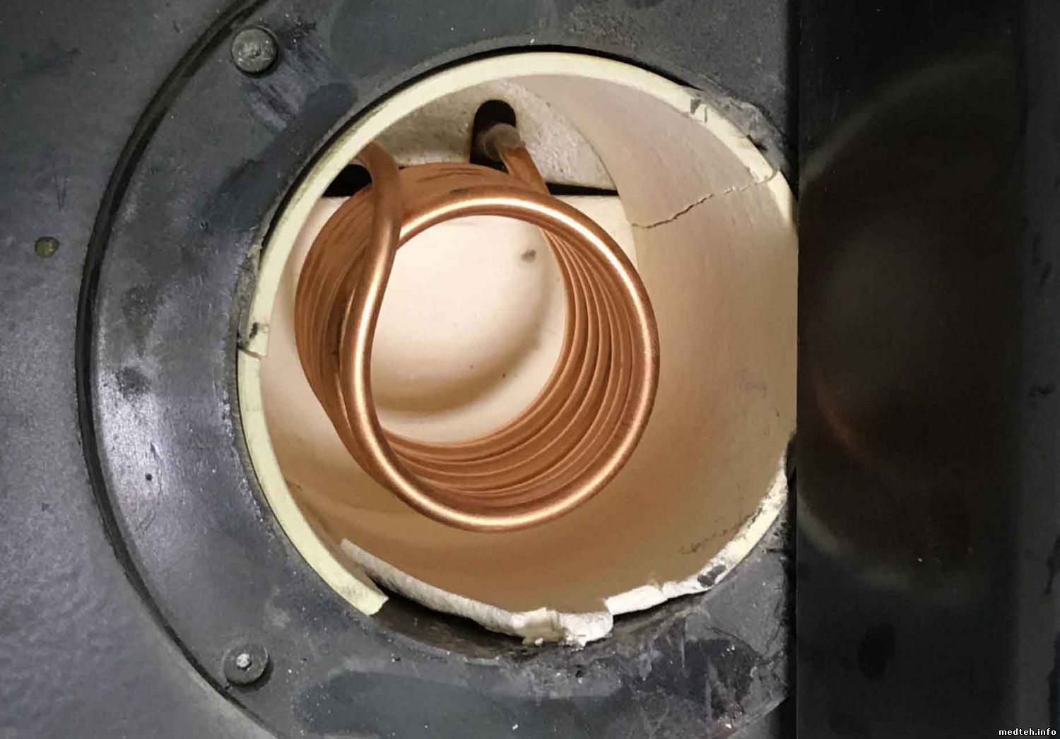

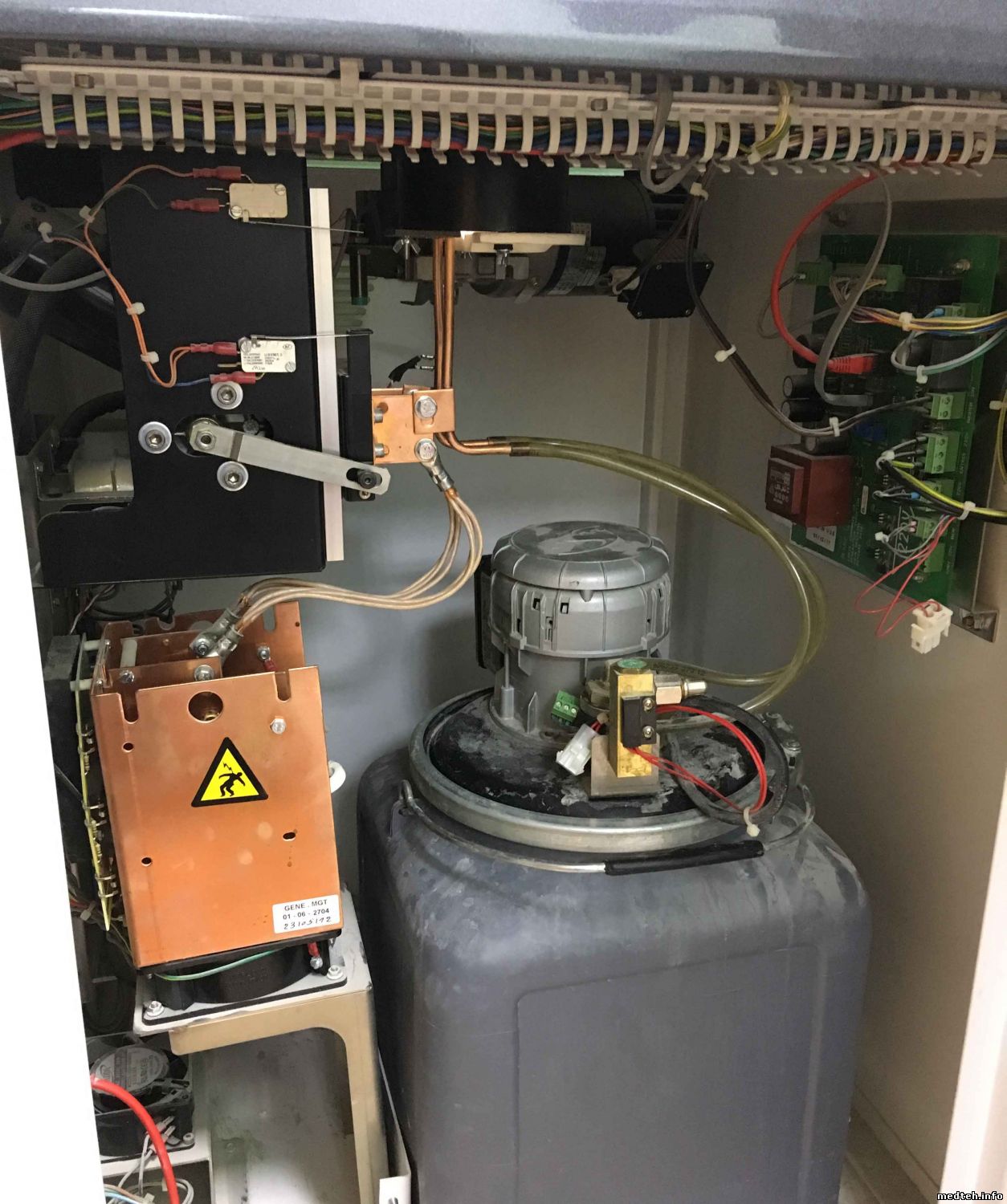

Иной
центрифуга работалат и каким то образом зацепила индуктор , намотало его.
индуктор поменял на новый и после этого не запускается нагрев , лифт с индукторм поднимается, нажимаем нагрев и тишина (сенсорная кнопка нагрев не активна.
проверил все предохранители, все целое
кто то сталкивался с таким аппаратом ?

LeninДата: Суббота, 27.Апр.2019, 18:17 | Сообщение # 9
У вас сообщений: 213
Томск
Понимаю, что врят ли, но иногда бывает. Вы переднюю крышку корпуса на место поставили?
Сообщение отредактировал Lenin - Суббота, 27.Апр.2019, 18:19
magicfire1984Дата: Вторник, 07.Май.2019, 23:45 | Сообщение # 10
У вас сообщений: 21
Специалист по ремонту
simetrit, если во время запуска центрифуги интуктор работал , не успел отключиться , его могло коротнуть , проверьте генератор силовой , возможно все ни так плачевно , проверьте микрики защиты, и соответственно произвести замеры на контрольных точках платы управления
