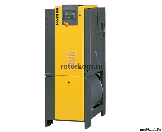

bektyishДата: Четверг, 23.Фев.2017, 07:28 | Сообщение # 1
AIRCENTER 8 - Kaeser
Технические характеристики:
Размеры (ШхГхВ) 590 x 1090 x 1560 мм
Вес 300 кг
Объем ресивера 200 л
Кол-во установок до 18
Частота 50Гц
Напряжение 400В
Дополнительно Хладагент, Система слива конденсата
Проиводительность при 7,5 барах 800 л/мин
Проиводительность при 10 барах 670 л/мин
Уровень шума 64 дБ
Страна Германия
Потребляемая мощность 5500 Вт --- цена • 799 950 руб.
для сравнения Компрессор Ekom DK50 9x2VT /M
Количество стоматологических установок: 13-18
Номинальное напряжение: 3х400 В / 50 Гц
Макс. ток: 32,9 A
Мощность двигателя: 9х1,1 кВт
Мощность компрессора: 1080 л/мин – 1/ 5 бар
Рабочее давление компрессора: 6 – 8 бар
Объем резервуара воздуха: 330 л
Режим эксплуатации: S1-100%
Степень высушивания воздуха: атмосферная точка выпадения росы -20oC
Уровень шума: ≤ 75 дБ [A]
Масса: 540 кг
Размеры (ш х гл х в): 2910 x 550 x 1740 мм --- цена 1075000,00 руб.
ваше мнение о AIRCENTER 8 ?

вы сравниваете два принципиально разных компрессора,
AIRCENTER 8 - Kaeser - винтовой масляный компрессор, привод от одного двигателя. При каком то сбое, вы остаетесь без воздуха.. Плюс наличие большего числа фильтров, т.к в воздухе будут пары масла и их как-то нужно убирать..
Ekom DK50 9x2VT /M - модульный безмаслянный, т.е даже при каких то неполадках в одном из модулей, остальные все равно будет давать воздух, ну и отсутствие масла в воздухе изначально уже жирный плюс..
Сообщение отредактировал smokes - Суббота, 25.Фев.2017, 07:05
МастерБакуДата: Суббота, 25.Фев.2017, 09:49 | Сообщение # 11
smokes, сравнивать тут нечего - стоимость , ресурс , габариты , вес , шум , потребление - всё в пользу Kaeser. масло - поверьте после фильтров его нет ( запаха нет - точно) , поломка - ломаются все ( можно прикупить китайца на 4 машины в резерв , кстати в случае с экомом - тоже не лишнее)
не нравится - Объем ресивера 200 л . желательно иметь на каждую машину от 20л.
- у них же есть дополнительный вертикальный ресивер. good
bektyishДата: Суббота, 25.Фев.2017, 17:28 | Сообщение # 12
стояли два DK50 4x2V ( работали по одному ) - установок 16 и зуботехническая лаборатория - DK50 2X4VR/110/M мало , а станция TOWER не войдёт в компрессорную по габаритам . AIRCENTER 8 - уместятся два . Винтовой компрессор не обязательно масляный, а если и с маслом - там не меньше трёх степеней очистки . По надёжности , примерно по такому принципу работал надув воздуха в ИВЛ РО-2 и РО-6 - пока с ними работал поломок не было, а аппаратам было по 10 - 15 лет . Вопрос к тем кто их использует , как они в работе ?
