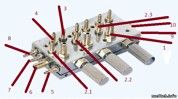

Отломан рычаг наличия инструмента в держателе инструмента RS-20. Соответственно при нажатии на педаль, спрей всегда работает. При принудительном нажатии на сломанный рычаг наличия инструментов, в мембранном клапане RS112 начинает выходить воздух из 2.3, хотя управление подходит к 2.2.
Установка не так чтоб старая 2006г. Но внутри множество заглушек, травлений воздуха, вода в установке не используется со слов персонала несколько лет, т.к. не смогли найти неисправность.
А теперь вопросы?
1) что не исправно мембрана или клапан наличия инструмента?
2) Как работает мембранный клапан rs112. В прошлом году где то видел на форуме описание как он работает но уже 2 дня ищу и не могу найти.
нашел множество мест продажи и описание выводов похожих клапанов, но не этого. Я так понимаю 2.1-2.3 управление, открывающие давление при снятии соответствующего инструмента. 1 - подача сжатого воздуха на инструмент. 3 и 4 это подача воды, но почему их 2, вход и выход? и ка определить где вход и выход. 6- воздух с компресора. а вот 5,7,8,9,10 не понимаю зачем нужны. предположительно один должен идти на воду другой на датчик давления, а куда идет еще 3?
и что регулируют три регулятора? Давление? если закрутить в упор то подача сжатого воздуха не будет?
На боковых понелях с одной стороны штуцеры а с другой заглушки. Это одни и те же выводы?
3) в шлангах подключения инструмента 4 трубки. 1 трубка широкая идет на подачу воздуха, и присоединяется к выводу 1 rs112. 2 тоненькие трубки идут на воду? на 3 и 4 RS112? а вторая широка трубка куда идет, и куда ее подсоединять в установке, если на выхода в мембранном клапане 3шт.?

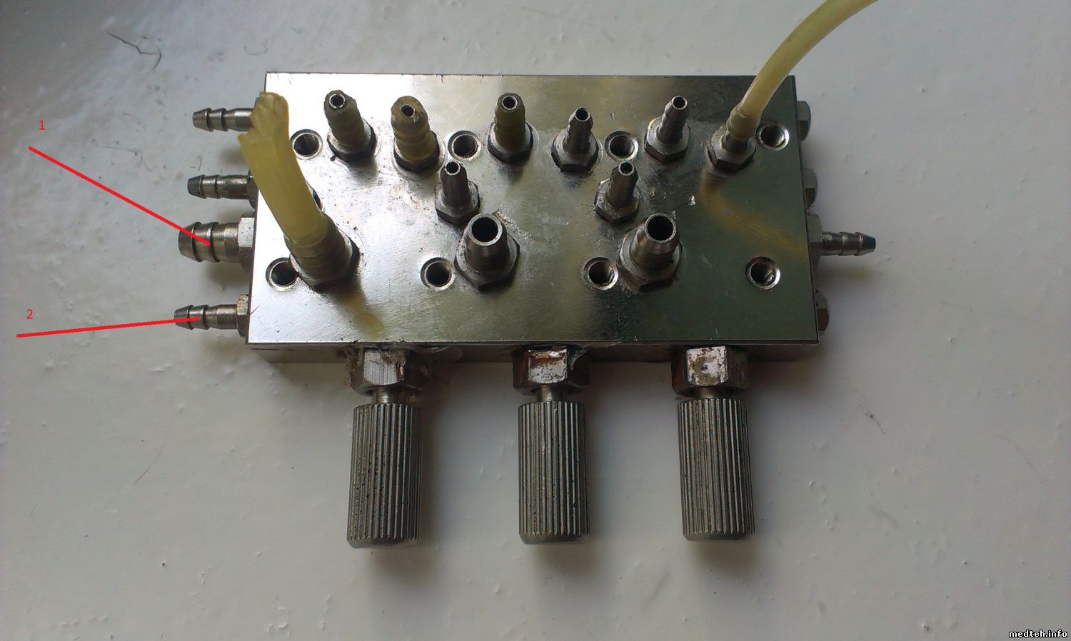

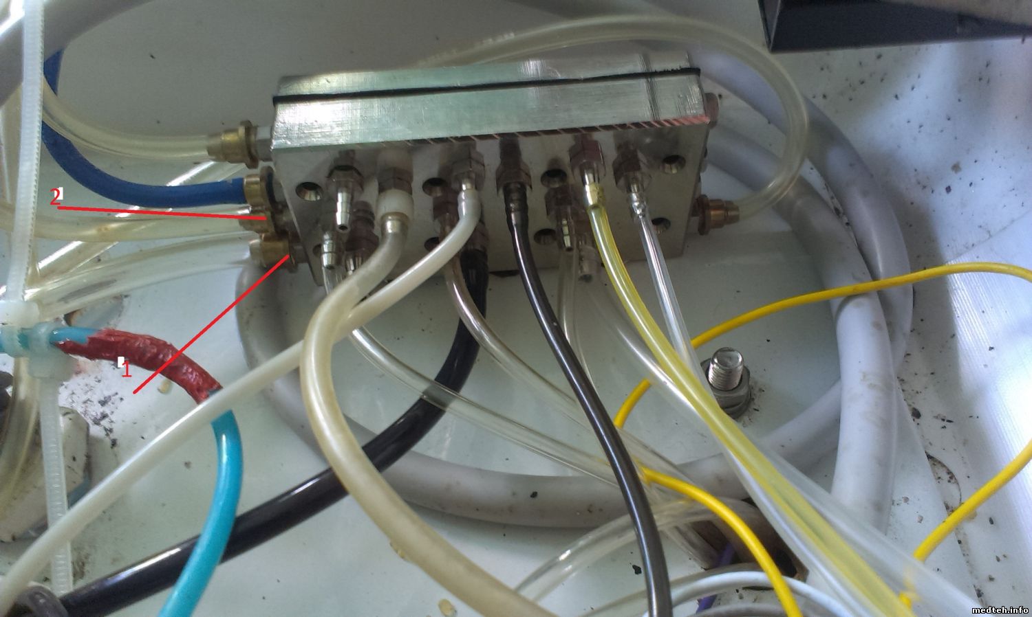

Запчасти не заказывали до тех пор пока система клапанов для подключения и регулировки 3-х инструментов не пришла полностью в негодность http://вода-воздух.рф/tovar/2204.
Знаний не хватило заказать мембрану.
В целом я некомпетентен в стоматологических установках, занимаюсь лабораторией как писалось выше. Лиц занимающихся стоматологией в отделе больше нет. Это вторая установка которую довелось ремонтировать.
1) На прилагаемых фотографиях (фотография 1 старый клапан, фотография 2 - новый клапан) видно, что штуцеры 1 и 2, отвечающие за подачу сжатого воздуха подачу воздуха на датчик давления, заменены местами. Резьбы у штуцеров разные и поменять местами их не удастся. Так же как и мембраны, так как не совпадают отверстия. Можете дать совет, что сделать в этом случае, заменит товар или попробовать выточить штуцеры?
