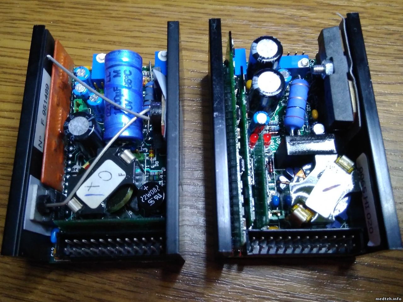

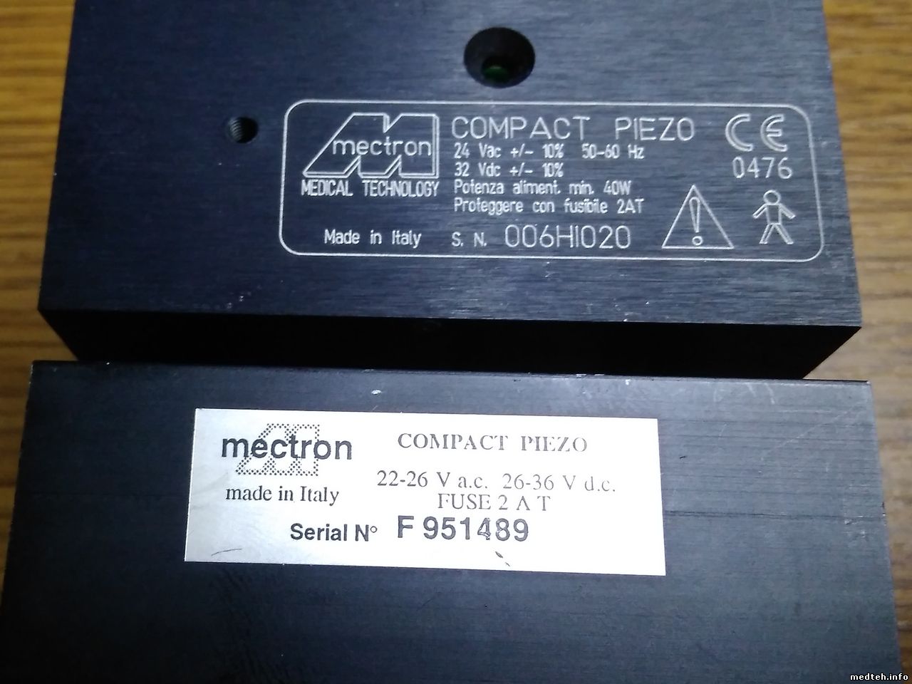

stesliaДата: Суббота, 21.Мар.2020, 14:46 | Сообщение # 14
инженер радио
хутор близ Диканьки
Здравия желаю! Новичок и тему создать не могу :(
Простите, что с вопросом прилез в чужую... blush
Попали в руки два блока Mecron для встраиваемого скалера. Сняты с установок ANTHOS. Сами скалеры Mecron с рукавами тоже есть.
Жена поставила задачу срастить с её установкой (Gnatus). unknown
Клапан для воды, БП, регулятор подачи с чистой системы есть. Понятие как это сделать тоже есть. Но те, кто снимал поленились сохранить проводку.
Итак. Ищу схему подключения к 24Pin разъёму. Модули совершенно разные, но думаю, по подключению они должны быть схожи.
Фото блоков прилагаю. На родном, mectron.it, ничего толкового не нашёл. Одни брошюры.
Буду рад любой помощи! dance2

stesliaДата: Воскресенье, 22.Мар.2020, 23:27 | Сообщение # 16
инженер радио
хутор близ Диканьки
МастерБаку, по видимому да. Такую PDF-ку я найти не смог.
Спасиба за Ваше время! drinks
Но, это немного не то. На моей коробочке колодка на 24PIN (в даташит на 16), и отдельной на 2PIN для выхода на скалер нет.
73!

МастерБакуДата: Понедельник, 23.Мар.2020, 10:24 | Сообщение # 17
кое что , надо немного подумать
http://www.incotrading.net/Detalle?prod=01560022

stesliaДата: Понедельник, 23.Мар.2020, 23:56 | Сообщение # 19
инженер радио
хутор близ Диканьки
Caravan, привет.
Потёрто - гораздо лучше чем ничего. Это такой же модуль. Завтра попробую "на столе" :)
Ай спасибки...
