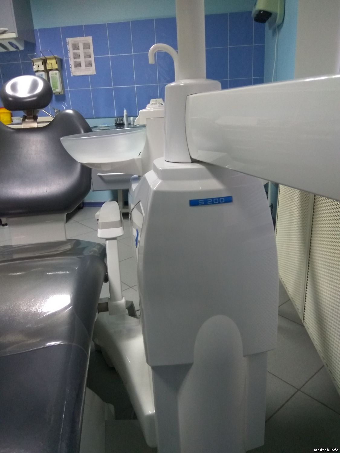

Здравствуйте коллеги! Обратился ко мне мой старый клиент с просьбой заменить родной блок скаллера штэрна на имеющийся у него и пылящийся на складе Satelec.Причина банальна,персонал свернул резьбу на рукоятке кристалла.Новая стоит запредельных денег и нет ясности с официальным дилером.Комплект Satelec полный,однако документации с распиновкой,как впрочем и схемы на родное устройство нет.Вопрос(вернее несколько):Возможна ли такая пересадка,есть ли у кого опыт и схемы такого дела,может быть есть работающая установка с такой компоновкой,заработает ли на родном блоке управления кристалл от сателека вместо штэрна?

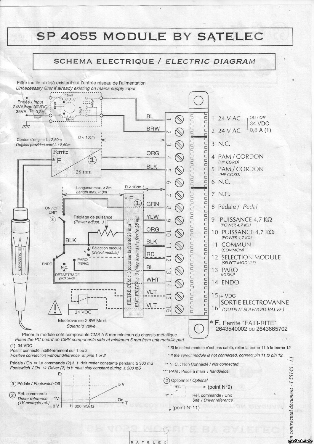

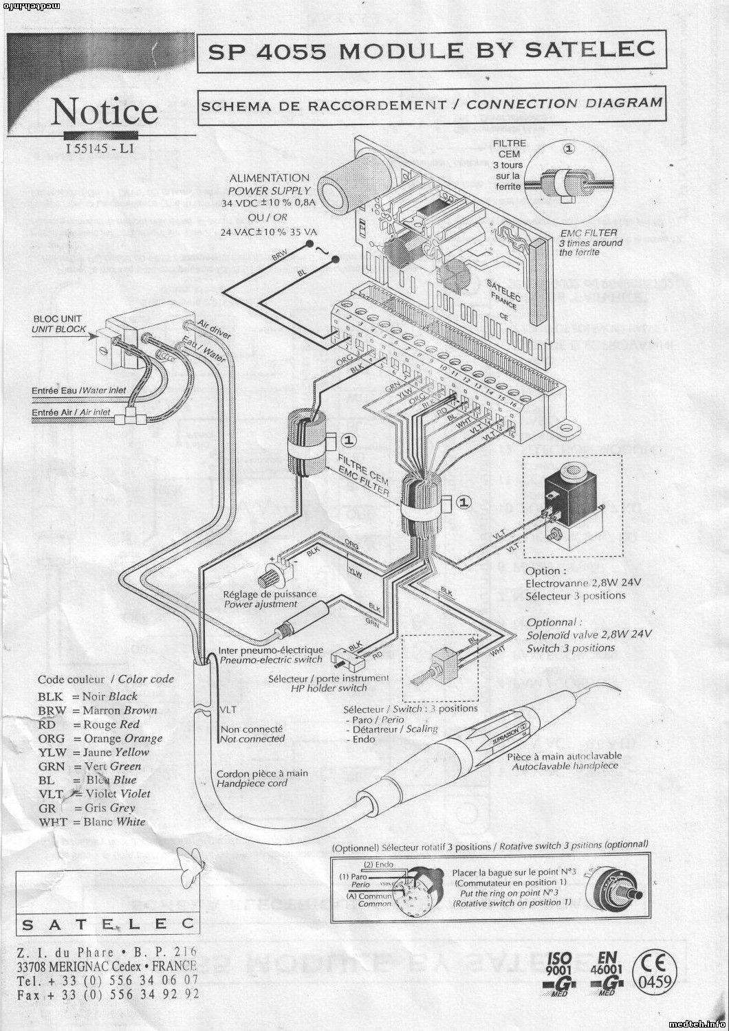

МастерБакуДата: Воскресенье, 16.Апр.2017, 23:02 | Сообщение # 17
Цитата V_A_S_H ()
распиновочку бы
этот ?
Сообщение отредактировал МастерБаку - Воскресенье, 16.Апр.2017, 23:05
Rauf70Дата: Вторник, 18.Апр.2017, 01:42 | Сообщение # 18
У вас сообщений: 56
ученик
хабаровск
Такие блоки ставим частенько. У меня схема немного другая и многое с этой схемы можно просто выкинуть.

Rauf70Дата: Четверг, 20.Апр.2017, 07:36 | Сообщение # 20
У вас сообщений: 56
ученик
хабаровск
То что обведено пунктиром и selecteur тоже нет необходимости.
МастерБакуДата: Четверг, 20.Апр.2017, 09:04 | Сообщение # 21
Цитата Rauf70 ()
обведено пунктиром
соленоид воды ставится по необходимости. если вода на этом выходе не управляется без него не обойтись.
Цитата Rauf70 ()
selecteur
расширяет функционал , огромный плюс для умного стоматолога.
