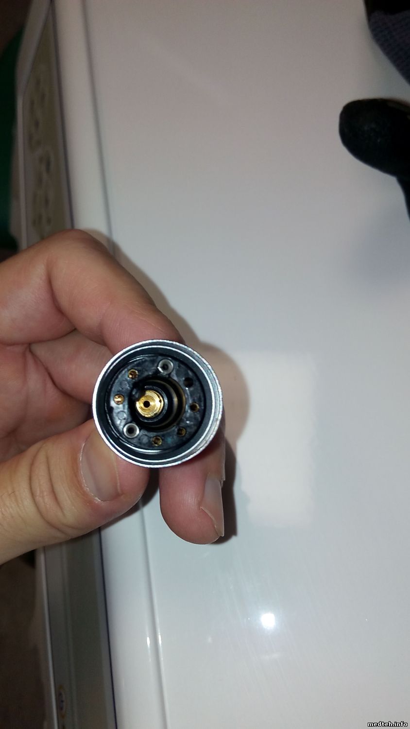

Стоматустановка Victor 300 (AM8050)
ForwardДата: Пятница, 31.Мар.2017, 17:59 | Сообщение # 1
У вас сообщений: 83
Стоматологическая установка Victor 300 (AM8050) итальянской компании Cefla Dental Groupю с производством в Китае.
Помогите как разобрать, кто сталкивался с такими боюсь сломать? На азимутах Сиронах и Фонах как-то проще делается))
8247702.jpg (77.1 Kb) · 5686082.jpg (110.1 Kb) · 6637694.jpg (68.6 Kb) · 0212102.jpg (76.9 Kb) · 8294137.jpg (80.6 Kb)

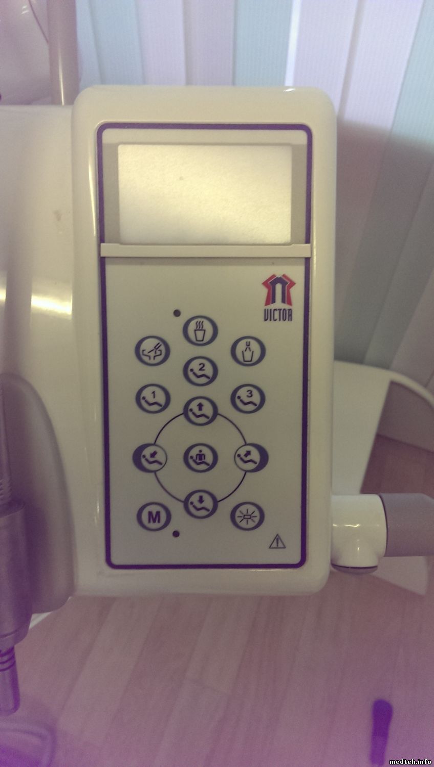

Установка вверх не едет (пару сантиметров не в счет). Спинка двигается нормально. Каких то внешних датчиков не увидел. Скорее всего внутри мотора все спрятано как у большинства китайцев.
На панели есть кнопка "М", которая так же как у большинства китайцев отвечает за настройку. Если ее зажать и подержать то установка начинает подавать длинные звуковые сигналы и можно двигать вверх вниз, но вверх на несколько сантиметров за раз, если еще раз нажать вверх то еще немного, по достижении максимального положения нажимал "М" (думаю,это аналог клавиши Set). Если подержать клавишу "М" подольше и отпустить, то установка начинает двигаться вверх-вниз и спинкой шевелит. Но вверх-вниз двигается опять же только на несколько сантиметров. Проблема усугубляется тем, что если после такой "настройки" установку выключить и включить то она вообще никуда не едет (ни спинка ни кресло). На нажатие клавиш реагирует четырьмя короткими пиками. Пока заново не откалибруешь двигаться не начинает.
