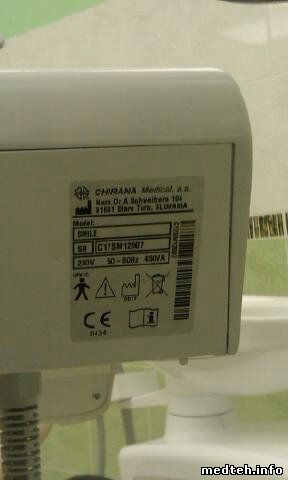

МастерБакуДата: Пятница, 19.Май.2017, 00:03 | Сообщение # 2
Цитата dima1638 ()
поставил хирану смайл
какую ? шильдик можно ? и фото установки.
закину как смогу

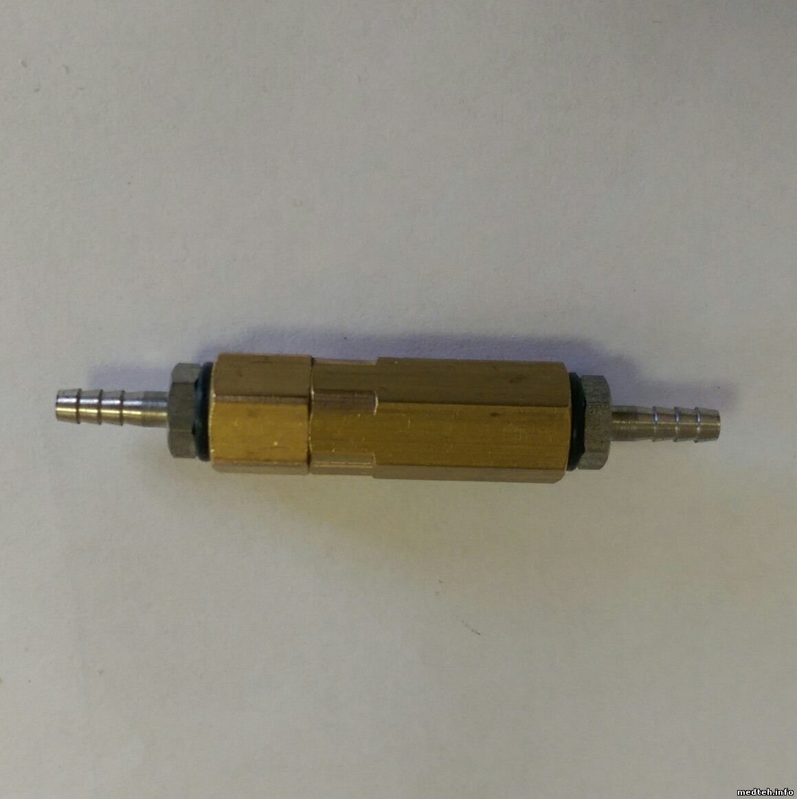

МастерБакуДата: Понедельник, 29.Май.2017, 21:34 | Сообщение # 16
Цитата andruka ()
и обратного клапана
только не оригинального
andrukaДата: Вторник, 30.Май.2017, 12:54 | Сообщение # 17
У вас сообщений: 276
сейчас нормальные идут - разборные
Сообщение отредактировал andruka - Вторник, 30.Май.2017, 12:54
МастерБакуДата: Вторник, 30.Май.2017, 13:43 | Сообщение # 18
о них и речь - плохо пропускают воду в прямом направлении.
andrukaДата: Вторник, 30.Май.2017, 13:48 | Сообщение # 19
Да? Ни разу не жаловались...

art-i-kДата: Четверг, 01.Июн.2017, 09:05 | Сообщение # 23
Может быть дело в слабом напоре воды?
Я из цветных металлов уже давно не ставлю (быстро закисают и коррозируют). Хотя очень нравились те что использовались в Пробадулах и Пробасетах: разборные, запирающий элемент в виде силиконового кембрика.
МастерБакуДата: Четверг, 01.Июн.2017, 14:56 | Сообщение # 24
Цитата dima1638 ()
" когда я был на учебе в германии, в частных клиниках одна навороченая машина -для понтов, а остальные,рабочие лошадки,- хираны"
бред , такое возможно в голландии , но не в германии.
Цитата dima1638 ()
проще ремонт.
бред ireful
Цитата art-i-k ()
вопрос долговечности P2ED460 в случае установки на него повышающего наконечника.
rofl
МастерБакуДата: Четверг, 01.Июн.2017, 15:00 | Сообщение # 25
нет , скорее на той машине была косячная партия , снял я их ...
