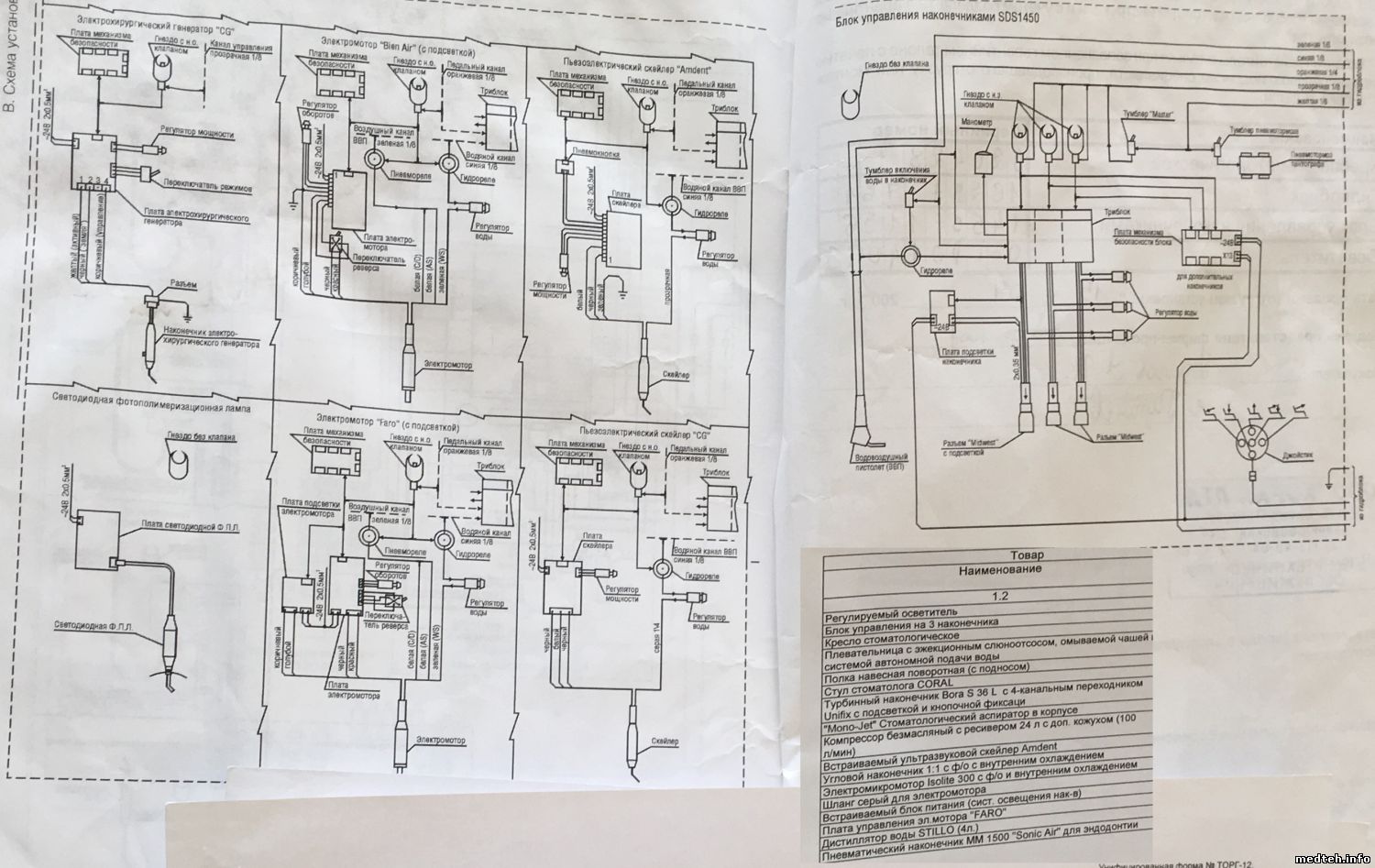

Уважаемые товарищи мастера, нужен ваш совет, хотелось бы услышать ваше мнение, как профессионалов в своем деле good Требуется сделать небольшой апгрейд установки SDS, которая служит уже без особых казусов 14 год :)
1. поставить электрическую педаль, как у каво или OMS с возможностью регулирования оборотов ногой.

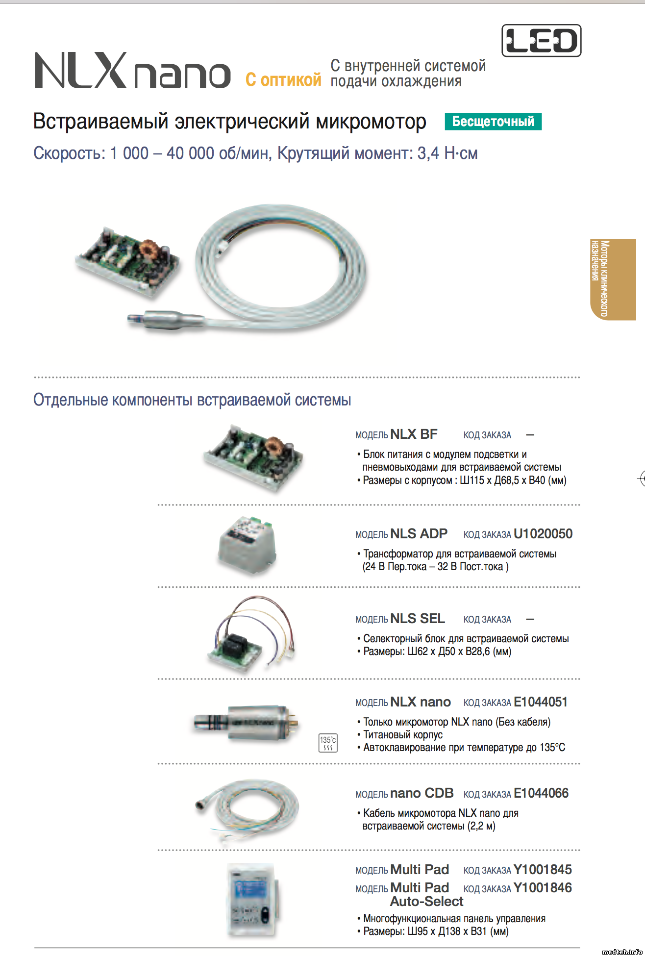

2. поставить безщет. электромотор. Буду брать или Kavo KL 703 LED, или NLX nano(меньше/легче). С точки зрения надежности, что скажете, какой-будет лучше и более ремонтопригоден? Что из этого списка(см.фото) нужно будет докупить, кроме самого мотора и кабеля к нему?

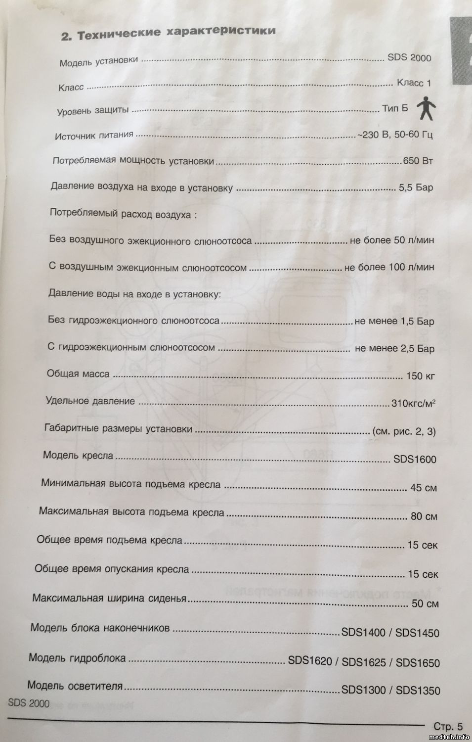

Документы от установки прикладываю к теме)

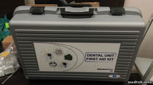

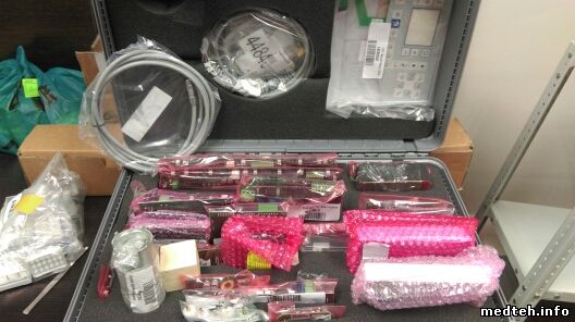

МастерБаку, я всегда отвечаю за свои слова. Во вложении фото набора основных запчастей для гарантийного и негарантийного ремонта. Также можем привезти любую запчасть.

zamok_samara, спасибо за снимок , не думал что штерн вебер признаёт что в их машинах так много заведомо дерьмовых запчастей rofl . это для чайников набор . вы деталировки сбросьте.
PS пустые чемоданы по дешёвке не раздаёте ?
zamok_samaraДата: Пятница, 04.Авг.2017, 13:36 | Сообщение # 16
дилер
МастерБаку, для чайников (если вы так инженеров называете) любая запчасть важна. А про деталировки я Вам уже отвечал

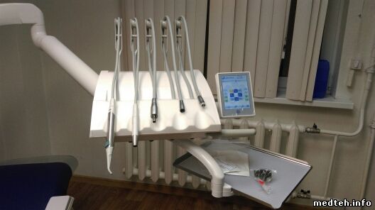

тогда вопрос по делу - почему все установки с верхней подачей приходят с завода с наклоном вперёд панели врача . и интервала регулировки не хватает для устранения дефекта .?
zamok_samaraДата: Пятница, 04.Авг.2017, 15:07 | Сообщение # 22
дилер
Какого-то специального назначения данный наклон не несет. У нас такие же приходят. Регулируем при монтаже. Интервала всегда хватало. На фото S320. Тоже был наклонен. Устранено регулировкой винта в пантографическом плече

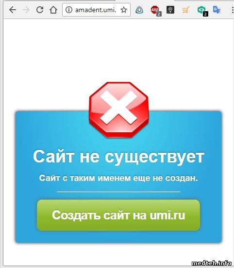

zamok_samara, дилеров в России не три а четыре http://www.sternweber.it/@@search? можете сами проверить , ваша интернет ссылка не работает . На форуме каждую неделю появляются такие новоделы с желанием заработать .
Сообщение отредактировал bektyish - Пятница, 04.Авг.2017, 17:31
zamok_samaraДата: Пятница, 04.Авг.2017, 15:46 | Сообщение # 28
дилер
bektyish, тут Вы правы. Ссылка не работает, т.к. это был сайт визитка и мы от него отказались. Новый сайт обещают запустить через 3-4 недели. Адрес будет амадент.рф (все русскими буквами). Ну а на счет новоделов - приходите на выставку в Москве (с 25 по 28 сентября) на наш стенд. Можем там и поговорить
