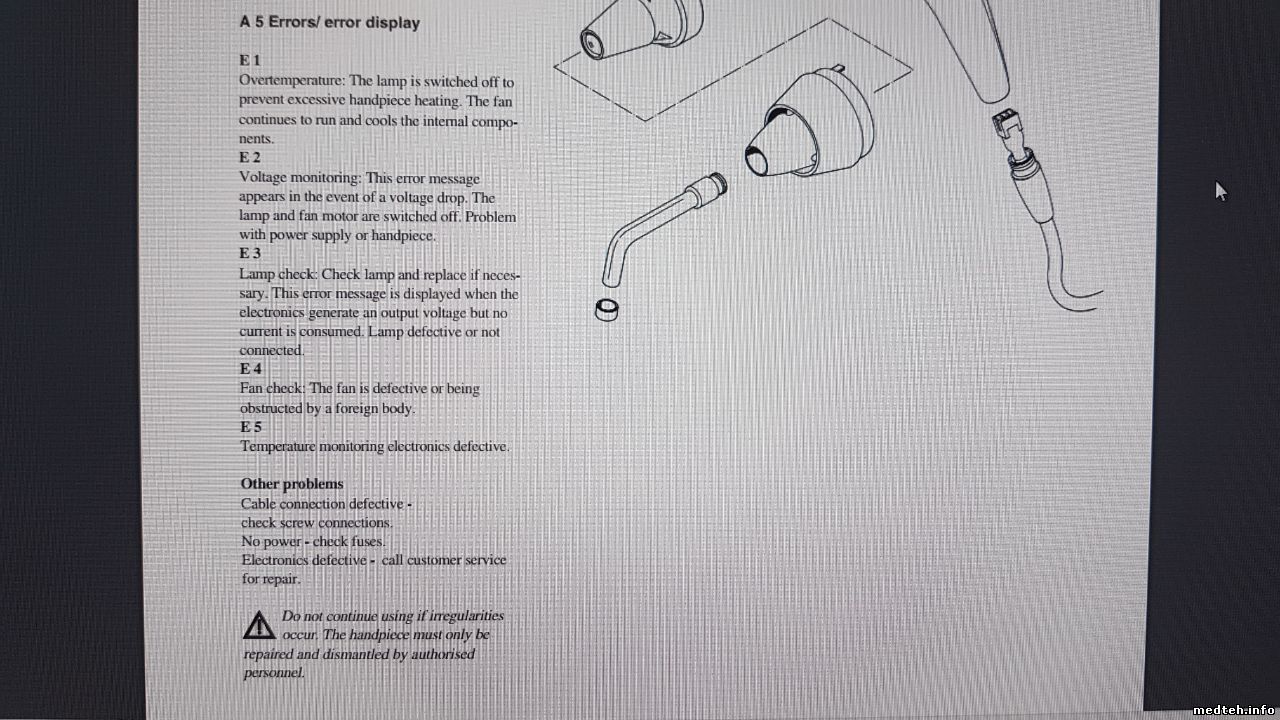

МастерБакуДата: Понедельник, 22.Май.2017, 23:00 | Сообщение # 5
Цитата UncleMax ()
Переставляли светильник
Цитата UncleMax ()
ошибка сохранилась
а что вы ожидали ? по кабелю только питание идёт.
сам не сталкивался с такой ошибкой . спрошу в чате у коллег. ждите ответа

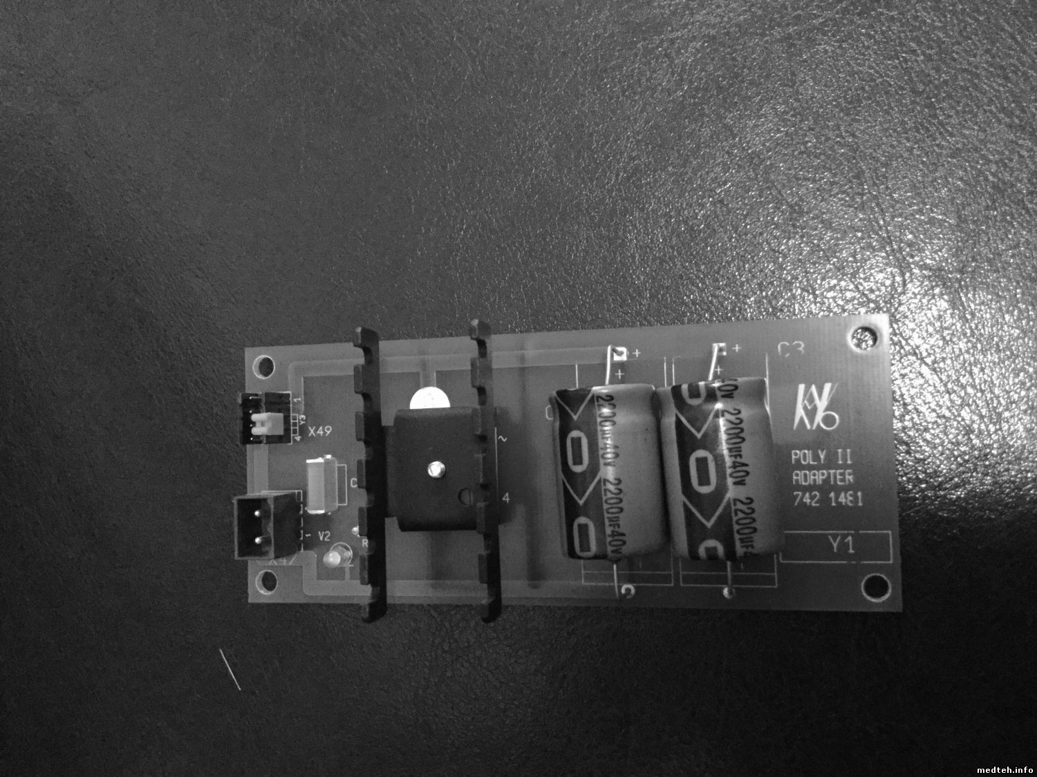

Решение проблемы. Замена платы питания для POLYLUX II, которая находиться в гидроблок. Благо удалось снять с донора))
biggrin
на фирменный или аналог ?
UncleMaxДата: Среда, 24.Май.2017, 14:49 | Сообщение # 10
Стоматология
Фирменный
Все впереди.

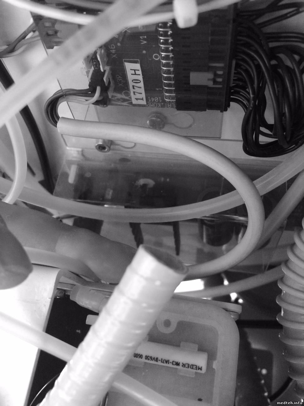

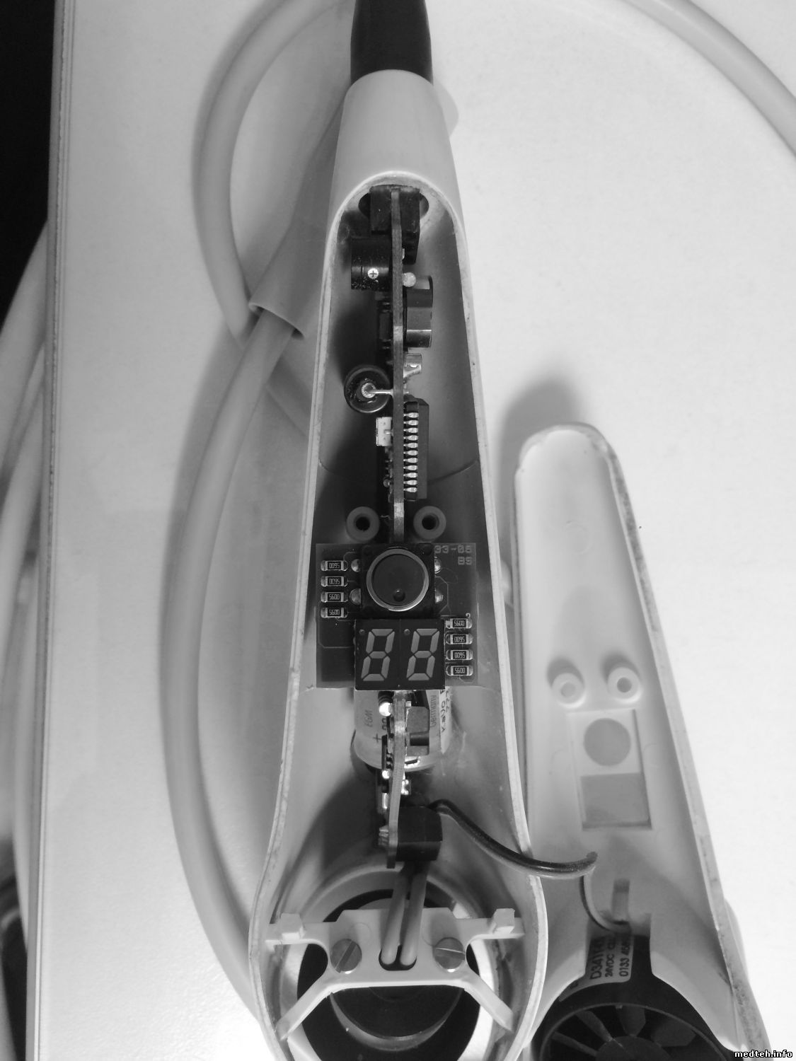

UncleMaxДата: Среда, 24.Май.2017, 14:51 | Сообщение # 11
Стоматология
Светильник в разборе.
Все впереди.
UncleMaxДата: Среда, 24.Май.2017, 14:52 | Сообщение # 12
Стоматология
Месторасположение платы в гидроблок.
Все впереди.
