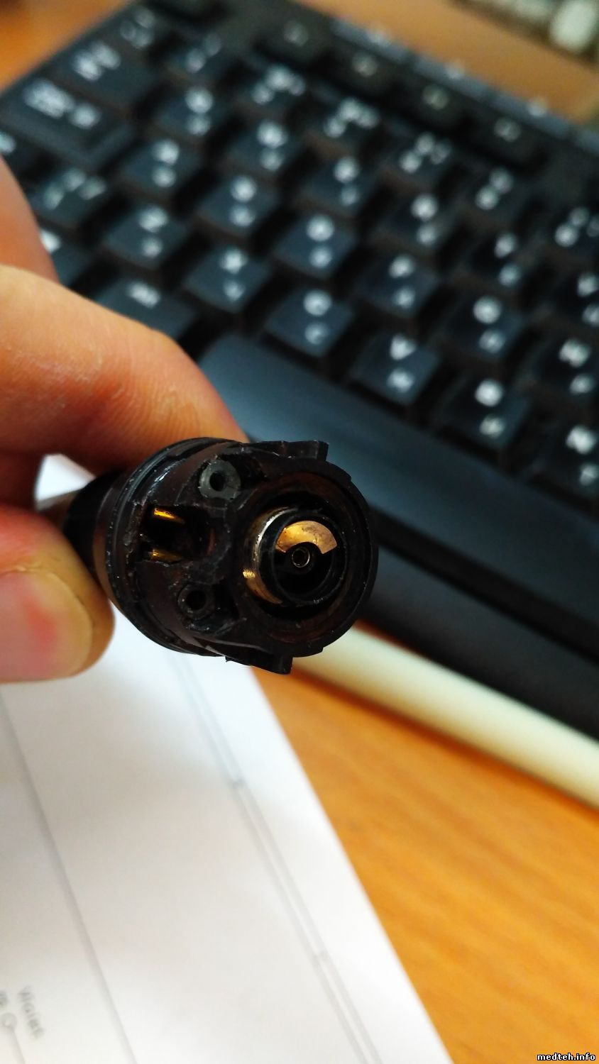

Всем доброго времени суток!
Столкнулся с такой проблемой, что провода внутри шланга оборвались, но ни разу не разбирал их.
Подскажите, они разборные вообще или сделаны намертво. С одной стороны он спокойно достаётся (место соединения со столиком врача), а вот с другой стороны непонятно как разобрать. Светодиод вытащил, а вот что далее делать - не представляю.

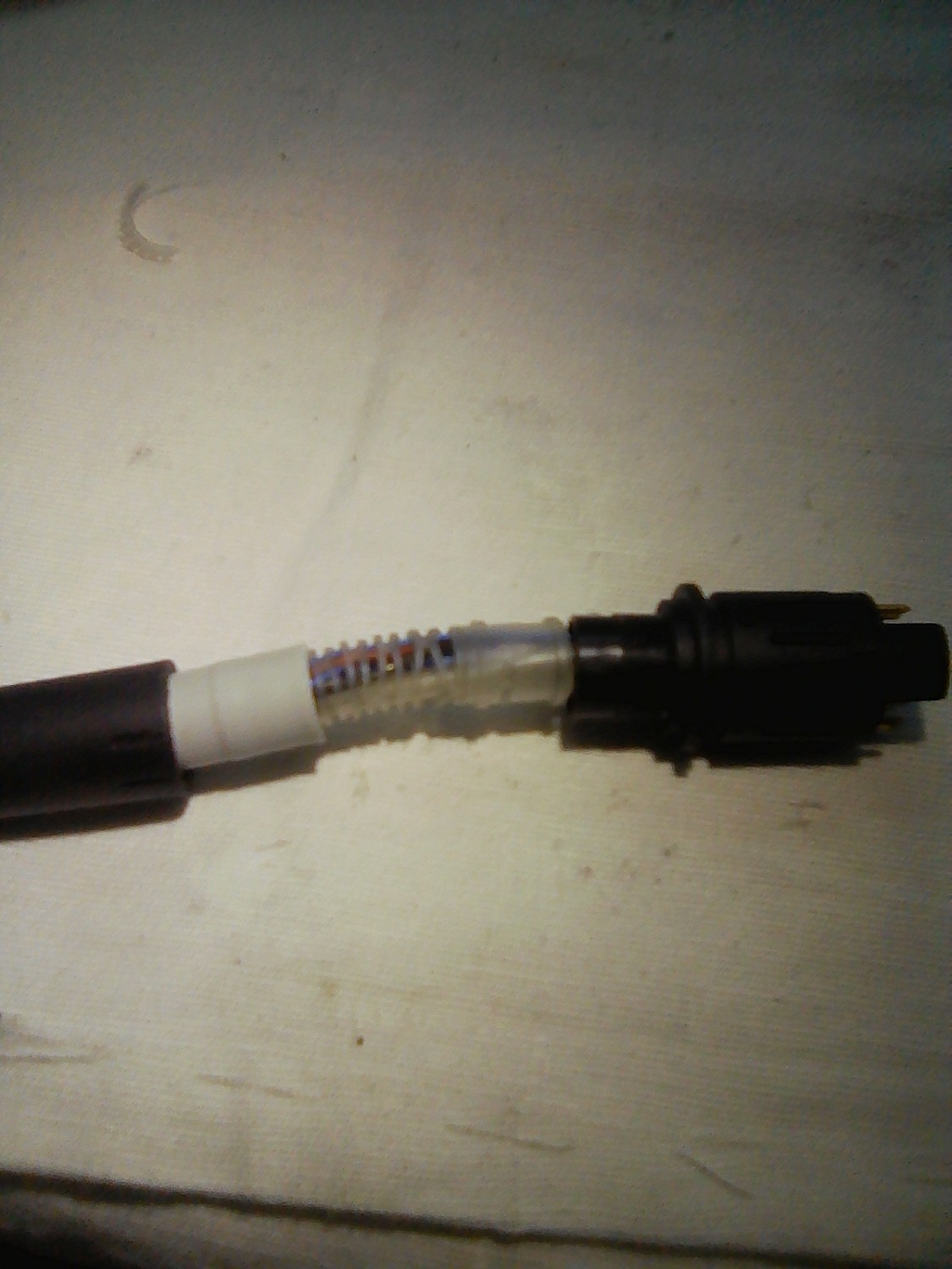

То, что у Вас под пальцами (на фото), откручивается от всего остального. Резьба правая (с мелким шагом, т.е. не "нормальная" biggrin ).

Ничего "лишнего" там не осталось. Нормально всё разбирается и собирается ...
странникДата: Пятница, 02.Июн.2017, 12:59 | Сообщение # 5
У вас сообщений: 46

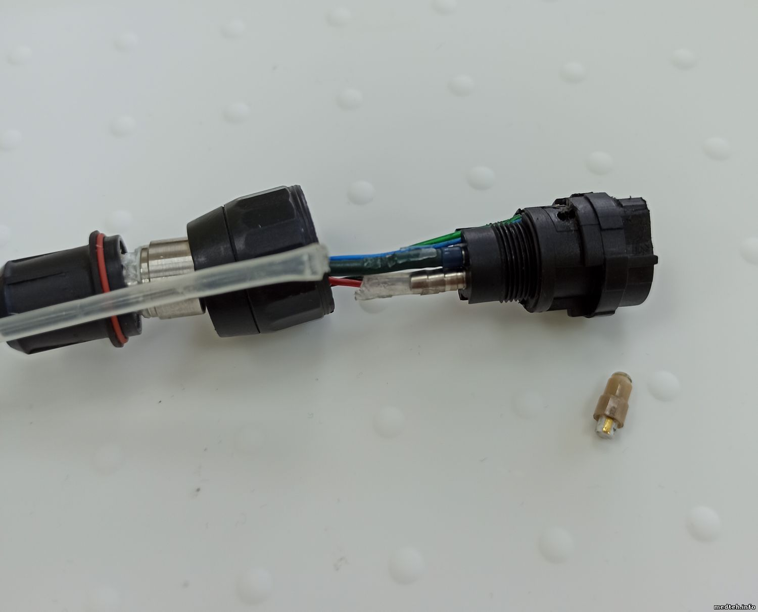

Примерно так:

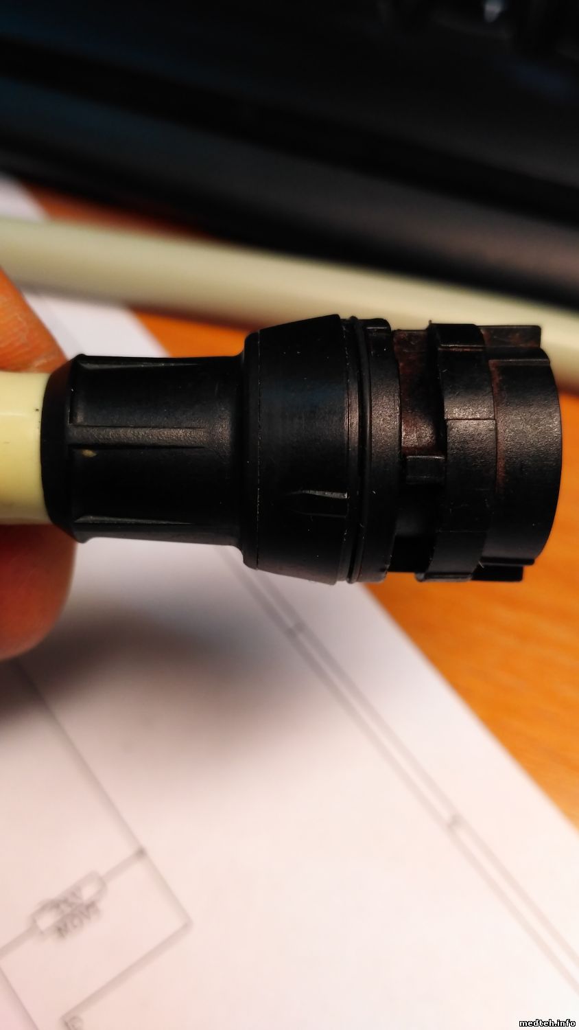

Вот так:

Цитата SSU ()
Вот так: 6081019.jpg(214.8 Kb)
Благодарю.
Вот только не разберу - там клей или резьба? Или защелкнуто? Ни в какую не получается. Может плоскогубцы нужны?

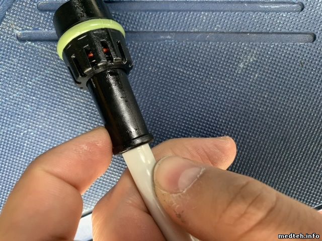

Резьба. Обычная, правая, непроклеенная. Крутится вместе с оплёткой.
АбакДата: Понедельник, 07.Сен.2020, 19:17 | Сообщение # 10
мастер
Кизляр
Стопоры держат от проворачивания.

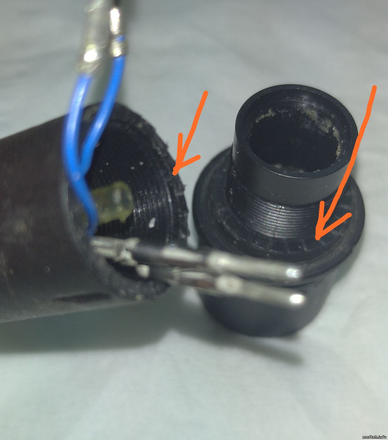

место подключения к мотору

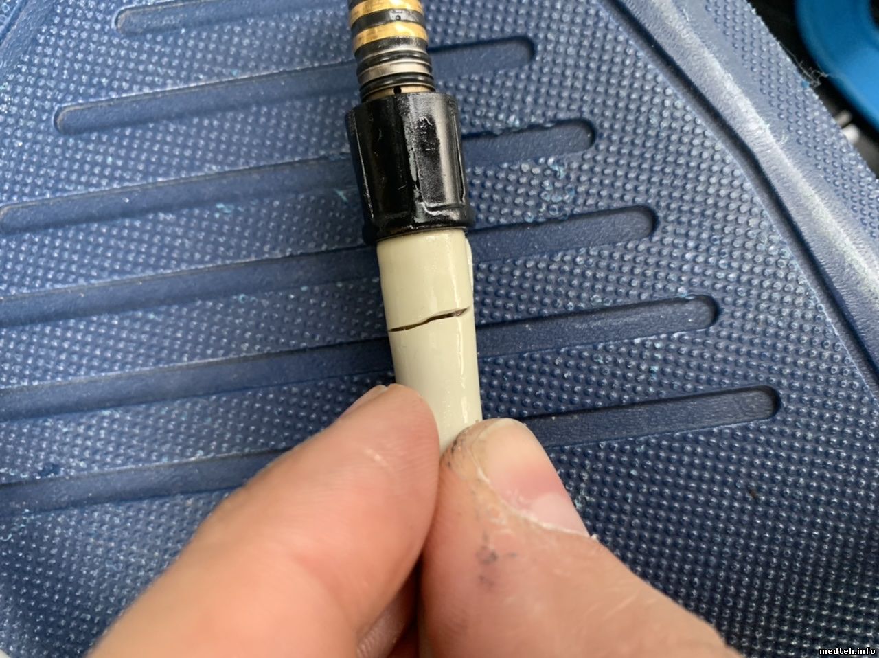

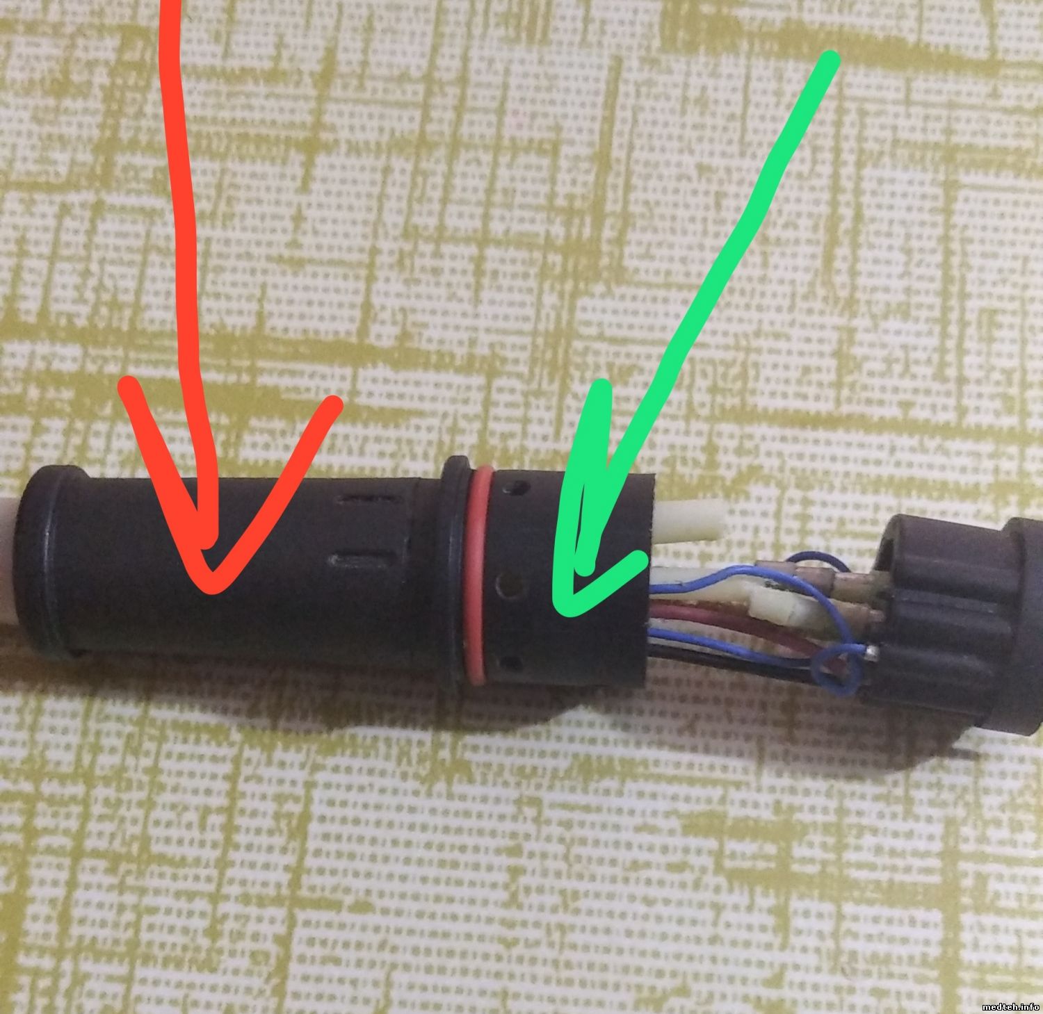

Здесь, в принципе, тоже самое - откручивается чёрная пластмассовая (иногда латунная анодированная) гайка. Если проблема только в порванной оболочке, решается просто по общепринятой методике. Единственное, надо будет укоротить подводящие шланги соответственно длине укороченной оболочки (они весьма жёсткие и появляется вероятность их перелома или "топорщения" внутри собранного шланга). Ну, а если требуется менять провода, то увы, даже при надлежащих навыках восстановить их до заводского состояния со стороны мотора практически невозможно.
Следует заметить, что и при разборке, и при сборке нельзя допускать вращения оболочки вместе с гайкой.
Инструмент и материалы: текстолитовые щипцы или тиски с закруглёнными мягкими губками, латунные пассатижи, маленькие острые ножницы, канцелярский нож, чистый бензин, силиконовое масло, матерчатые перчатки. Может быть, фен, но без фанатизма.

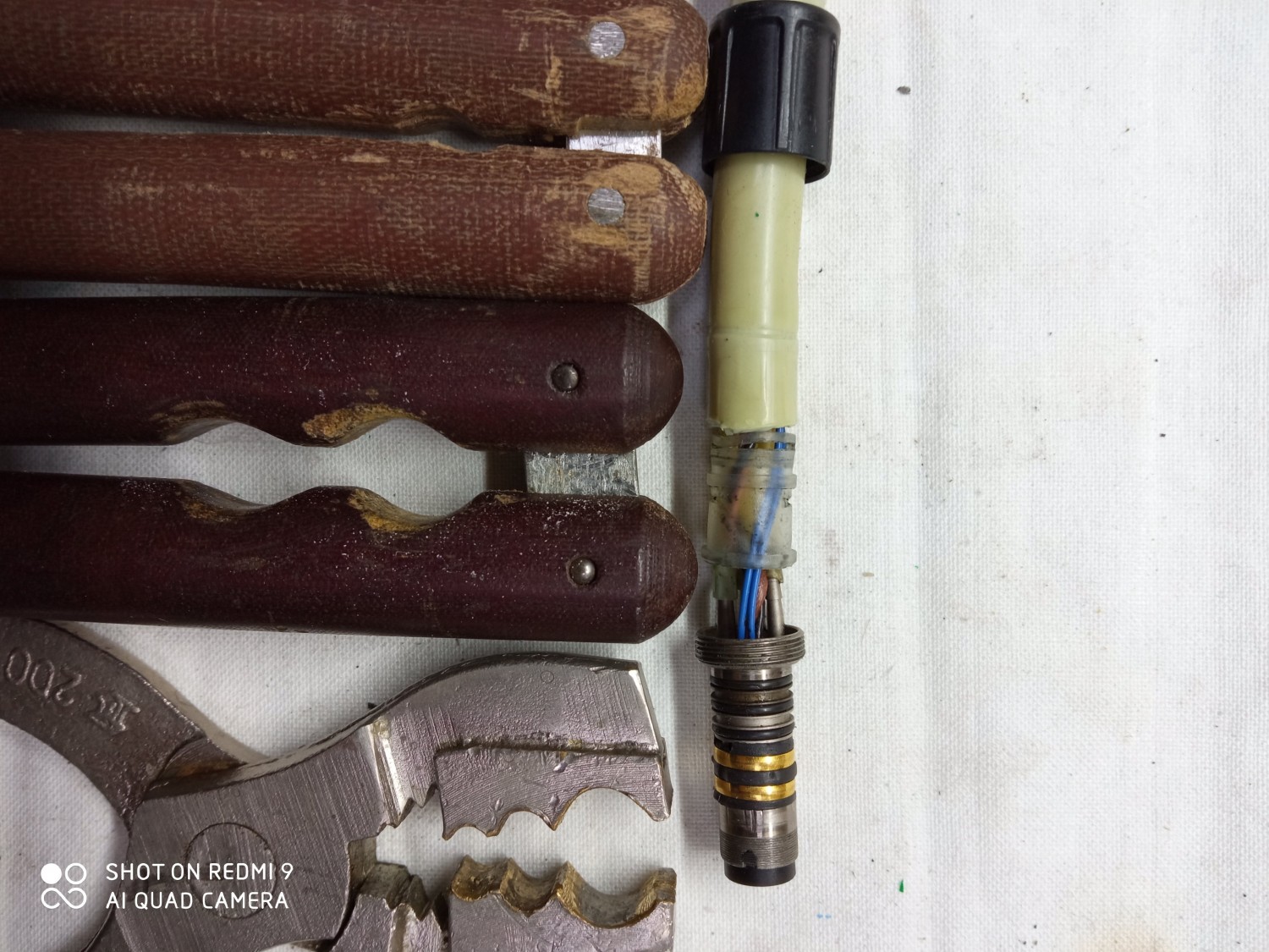

Пришлось разобрать рабочий шланг, но не беда:
Сообщение отредактировал SSU - Понедельник, 19.Окт.2020, 11:56
