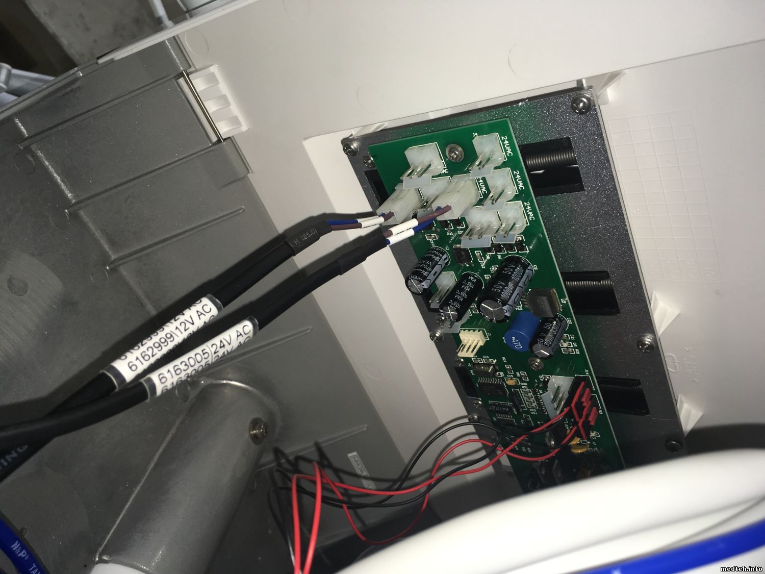

Здравствуйте!Помогите, пожалуйста, стоматустановка Fona 1000 SW New не подается воздух на наконечнки при нажатии на педаль, установка новая пытались подсоедиить фиброоптику Liht power system на разьем 12 вольт не получилось и воздух перестал поступать в наконечнки unknown .инженер говорит что нужно продагностировать микросхему в блоке врача.спасибо заранее.

Вы только 12 В измеряли? это не единственное напряжение которое должно приходить. в ногах у трансформатора несколько предохранителей. Проверяйте все.

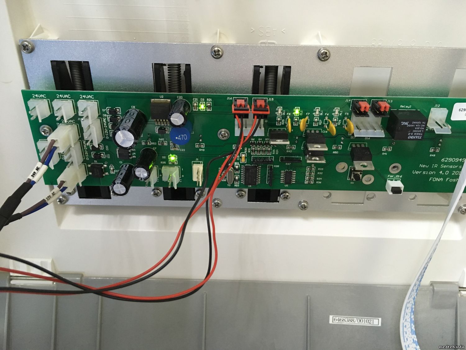

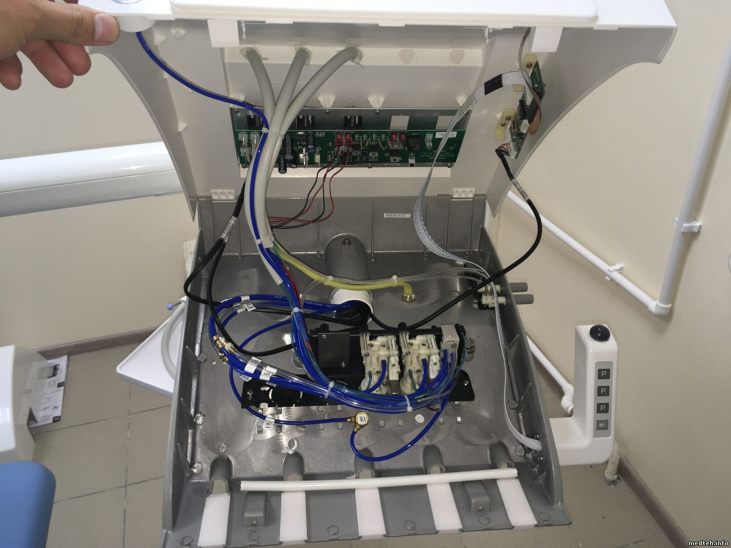

На фото установка с верхней подачей и новыми клапанами с Сироновских скопироваными. Сигнал снятия инструмента с оптопары приходит на плату, оттуда на клапан. У топикстартера этого, судя по всему, не происходит.
Может у него и плата сгорела, конечно, отсюда плохо видно :)
Куда конкретно? На фото не видно шлейфа от оптопар. unknown Видно только "переменку 12в, 24в и две пары проводов на клапана. А ещё видно подозрительно пустой 4-х контактный J1. blush
Сообщение отредактировал goscha-bel - Воскресенье, 04.Июн.2017, 07:28

Оптопары стоят на плате со стороны удочек. Это я сам процесс схематично описал.
Про J1 доподлинно не скажу для чего он нужен, скорее всего программирование какое-нибудь. На первой фото видно что управление приходит на плату в правом верхнем углу и оттуда на джойстик и на панель, так что вроде нормально все в плане подключения.

goscha-belДата: Воскресенье, 04.Июн.2017, 09:48 | Сообщение # 11
Да, но там не видно связи с платой управления клапанами! blush
А она должна быть? :)
Правая верхняя плата отвечает за движение кресла и свет. Плата посередине за инструменты. Связывать их не обязательно.
Видимо, возникло небольшое недопонимание:
А разве она не пневматическая?
Педаль пневматическая, пока не нажмешь- воздуха в клапанах нет. А с оптопары через плату приходит сигнал на открытие конкретного клапана, поэтому двух проводов на клапан вполне достаточно.
