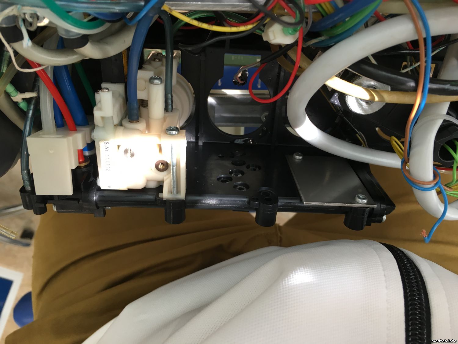

Всем привет!))) опять нужна помощь знатоков!
На турбинный наконечник перестала поступать вода. На пистолете есть, на микромотор есть а тут нет. Разобрал блок врача продул краник регулировки воды, все ок, краник исправный.

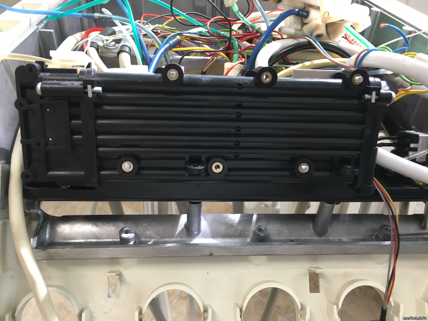

Открутил нижнюю заглушку на белом модуле (похож на клапан воды с пружинкой) там тоже вроде все в порядке. С распредблока при включении установки еле еле идёт вода...
Стоит ли разбирать этот чёрный распредблока? Не знаю где искать проблему.

1. Проверяем проходимость шланга и быстросъема (если есть)
2. Откручиваем боковую заглушку на черной гребенке и включаем установку. ОСТОРОЖНО!!! Сбоку будет шипеть и литься вода.
Похоже на мусор в водяной магистрали или микрофлору в шланге. Удачи!

MDДата: Четверг, 22.Июн.2017, 07:22 | Сообщение # 20
У вас сообщений: 26
Новичок
Доброе утро. Шланг продувал, остатки воды выходят. Быстросъема нет, обычные шланги подвязывающие на верёвке.
Понятно, то есть это просто гребенка, никаких мембран и клапаночков там нет. А может быть такое, что в этой гребенке мусор? До турбинки стоит микромотор и там вода хорошо идёт, а после микромотора засор? Может есть смысл всю гребёнку разобрать и почистить от нечисти спиртом и собрать обратно? Как мне сказали, что к этой установке года два никто не подходил из инженеров и ничего не менял. Вот я и подумал, может пришло время менять задубевшие мембраны. Буду завтра заниматься этим.
Спасибо большое, хорошего вам сегодня дня!)

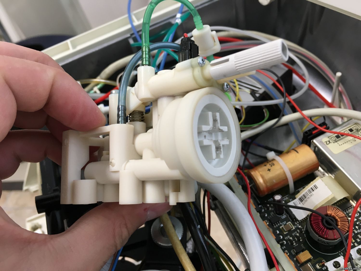

art-i-kДата: Четверг, 22.Июн.2017, 08:35 | Сообщение # 21
А я бы так координально не психовал.
Для начала проинспектировал бы фильтр (белый маленький боченок с защелками); если он в порядке-химия в помощь!!!

МастерБакуДата: Четверг, 22.Июн.2017, 09:44 | Сообщение # 23
в черном - нет , а в белом есть .
что доктору реально некого пригласить кроме вас ? он настолько бедный ?
для решения этой неисправности надо от 2х до 10 минут с нуля.

Цитата Гайковерт ()
Можно не искать.
Но тогда стесняюсь спросить: что за элемент стоит в разрыве зеленого капилляра???3370907.jpg(182Kb)

МастерБакуДата: Четверг, 22.Июн.2017, 22:46 | Сообщение # 26
обратный клапан.
