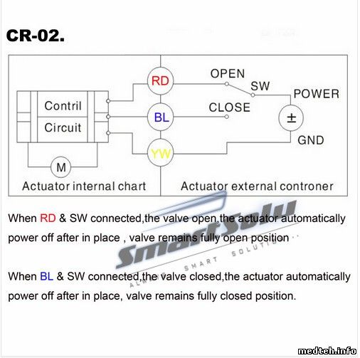

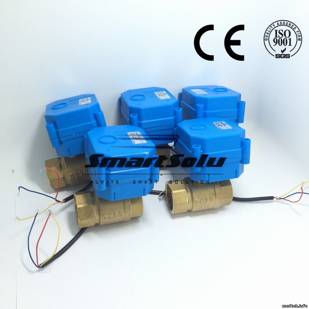

Можно сделать схемку выбора инструментов с двумя клапанами. Тут клапана
GoPro27Дата: Четверг, 29.Июн.2017, 12:25 | Сообщение # 4
У вас сообщений: 55
врач
пгт Балта
Да, конечно это дешевле! А как они по надежности ?

пришла в голову мысль использовать электромагнитные клапана для автоматического полива газона. Они есть на 24 В. Отчего он может испортиться в УС ? От слюны или кусочков временных и постоянных пломб? может фильтр перед ним поставить?
Yulana34Дата: Четверг, 29.Июн.2017, 21:31 | Сообщение # 8
GoPro27,
Во первых проходное отверстие клапана должно быть по крайней мере не менее отверстия пылесоса (слюноотсоса) 15-8мм.
А еще самое главное слюна и та химия которую вы будете использовать при работе или при очистке и дезинфекции системы.
Самое простое вам написали:
есть вариант использовать шторку на наконечнике шланга отсоса. или поставить со шторкой
Либо клапан Дюрр или Мигнон от Каттани.
Все остальное будет скорее всего пустая трата времени и денег.
