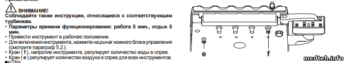

А там снизу столика синий крантик случайно никто не прикрутил?
МастерБакуДата: Понедельник, 03.Июл.2017, 21:25 | Сообщение # 3
http://www.sternweber.com/cefla_d...._RU.pdf

Yulana34, Краник рулит водой,но не воздухом! Нет воздуха.
МастерБакуДата: Вторник, 04.Июл.2017, 22:10 | Сообщение # 7
V_A_S_H, глаза открой и внимательно почитай - посмотри . unknown . как будто не салага .

Yulana34Дата: Среда, 05.Июл.2017, 07:50 | Сообщение # 9
Цитата V_A_S_H ()
!!!!!Воздух! Вода подается.
Цитата МастерБаку
Кран е регулирует подачу воздуха на все инструменты
Цитата V_A_S_H ()
МастерБаку, Stern 190-й. Спасибо за инструкцию,однозначно пригодится.
V_A_S_H, глаза открой и внимательно почитай - посмотри . . как будто не салага .

МастерБакуДата: Среда, 05.Июл.2017, 09:00 | Сообщение # 10
или очень высокий уровень профессионализма.
я и картинку ему вырезал ! -

Упс!!! Посыпая голову пеплом прошу прощения за бестолковость,так оно и было,краник. Плюсую в карму. Смутило наличие продувки.Она похоже байпасом...
МастерБакуДата: Среда, 05.Июл.2017, 15:04 | Сообщение # 12
продувка продувает спрейные каналы .
