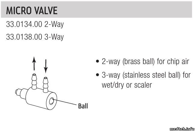

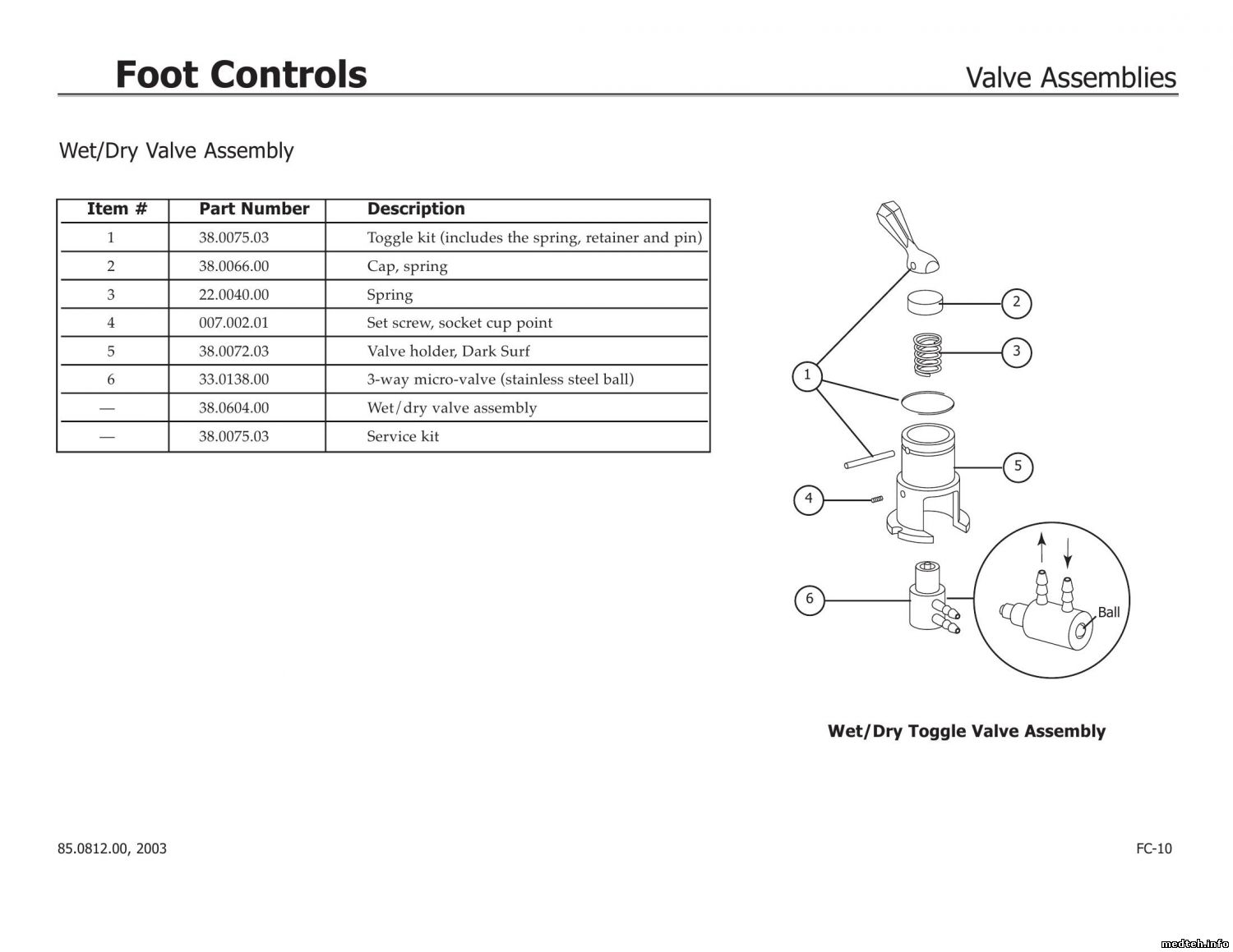

Был сегодня - клапан на педали заклинил, который открывает воду (тумблер-флажок). Неразборный - просто расшевелил и смазал силиконом.
Воду можно отключать... А вот регулировки нету и виноват 100% блок пневмологики. Клапан воды работает - вижу через отверстие.
Тумблер промывки не фиксируемый - я было подумал, что забыли его во включенном...
P.S. Предложил сделать, как в старых установках))))))) Тупо передавливать шланг подачи воды (эдакие тисочки с барашком, как на литовской установке)... Заведующему обьяснил, что если вскрою - есть возможность остаться без установки на месяц или более. Естественно он отказался rofl
Трубочку на иглу?

Барановичи
разборный
неа. Там сзади шарик забит. Я так понимаю, через отверстие закрытое шариком, вставляется шток и пружинка.
Так же и с датчиками инструмента - неразборный пластик. Вообще все какое-то одноразовое.
С трубочкой идея - банально подтвердить износ седла регулятора... Если закроется подача воды - можно будет поставить с любой другой установки внешний регулятор.
Неа, надо снять пружинку, вытолкнуть ось флажка и вытащить все потроха.
Я вам фото клапана для чего дал? То что вы написали - всего-то внешняя мишура, читай устройство фиксации. А вот в эту самую мишуру вставляется тот самый клапан, который на картинке.
Где и что регулируется - я знаю. Беда в другом - регулировки нету вообще. Повторюсь - если завернуть иглу регулировки воды полностью, читай зажать. Вода точно так же идет красивой струей.
Разницы между полностью закрыто и максимально открыто - нету. Гнездо иглы я смотрел фонариком - ничего туда не попало и никаких задиров-царапин там нету.
Вы сами то хоть читаете, что пишите? Он судя по всему тоже не понял.

Именно клапан - не разборный. Шток вдавился до упора и сидел в корпусе клапана. Я его кое-как пинцетом вытянул и расшевелил. Промыл - промазал.
Формально - это не решение проблемы, т.к. нужно было разобрать и все промыть-протереть. Но ввиду того, что снизу впрессован шарик, который никак не шевелился, сие не осуществимо.

Цитата Lenin ()
А клапан в пустере не забился грязью? Давление воздуха на вход в пустер нормальное?
Хоть и поздно, но пустер нормальный, давление упало на входе в него - опять же, все концы в блок пневмологики.
Мб там реально поменять мембрану? Возможно ли такое, что она там крошиться и забивает все подряд?
